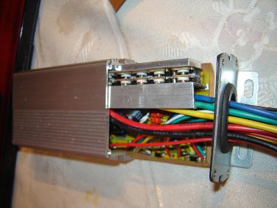

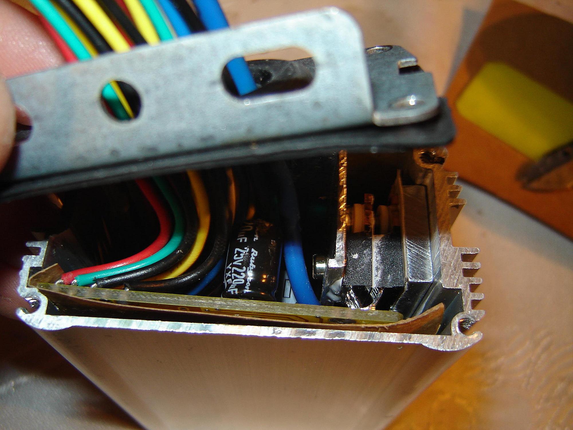

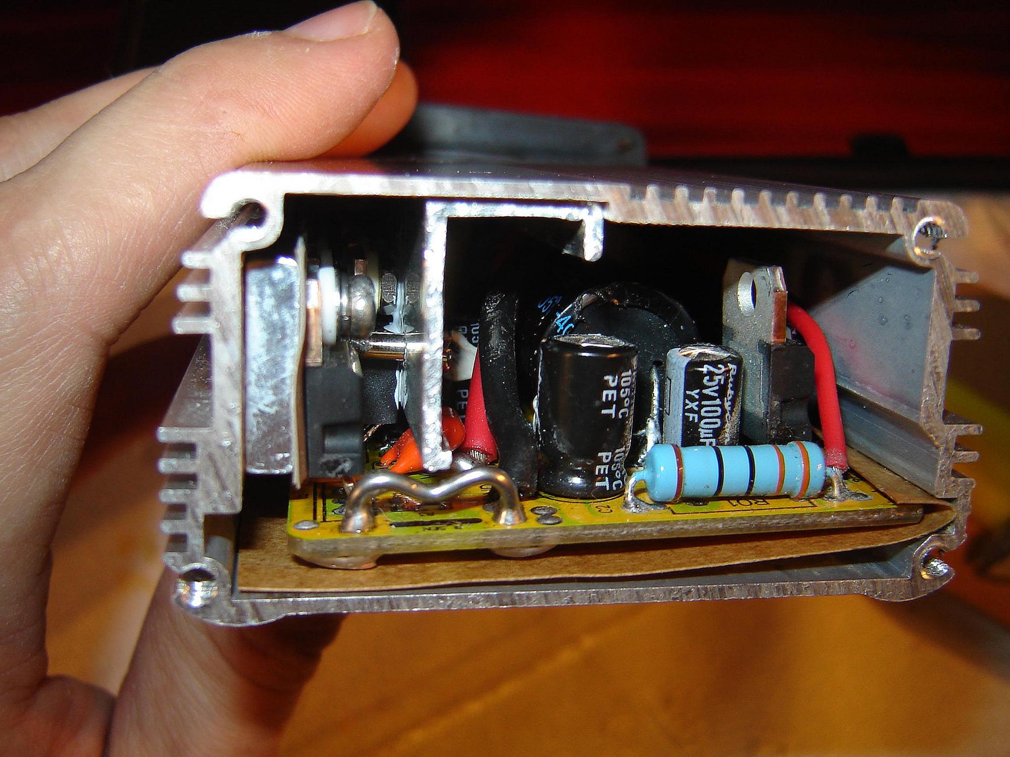

пришел ко мне вот такой БП с хобикинга. 15V 7A
вот теперь думаю как с него вытянуть ампер хотя бы 10 и вольт так 18 что бы можно было заодно и ноутбук питать.
может кто уже ковырял такую?
вариантов то особо не много покрутить R28 и J1 в качестве шунта.

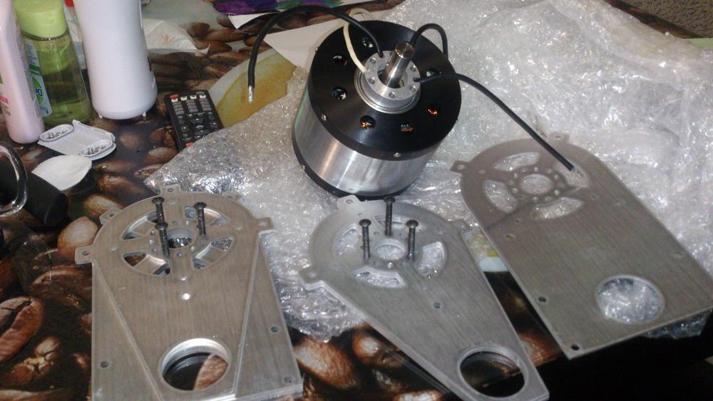

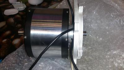

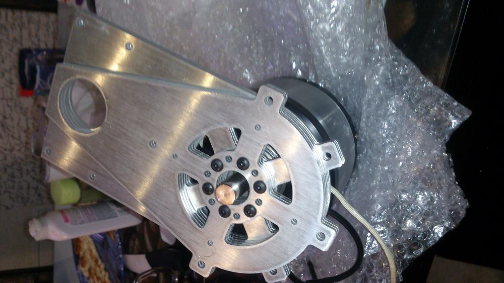

пришел ко мне мотор от Aлексея, Revolt RV120.
качество изготовления очень радует, такое ошущение что заводские китайские моторы и рядом не стояли. полевые испытания покажут.
отдельный плюс за упаковку посылка как колобок но мотор и брэкеты впорядке (это наверно одна из немногих посылок, которые дошли до меня целыми, разьемы с хобикинга в расчет не берем-)) ). еще и газет заморских можно полистать.
Также хочу предупредить всех кто собирается заказывать мотор и сьэкономить на доставке, доставка морем (SAL) из Израиля ну очень долгая 2-4 месяца - это если все хорошо. заказывайте авиапочтой - разница несущественная.

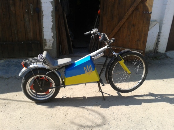

tony16
balzak58 зачот  :wow:
патриотичненько так -)

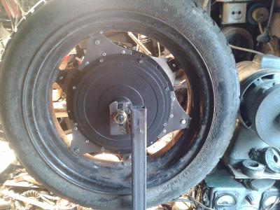

Привет, на какой проэкт думаешь поставить RV120 с какой редукцией, очень интересен этот моторчик.
tony16
Приветствую lynx
Если хватит сил и времени буду ставить на свой чоппер, моторчик широкий и так просто в любую велораму он не встанет.
для двухподвеса как минимум нужны будут широкие шатуны от циклона или фэтбайка.

На раму дешового китайского мопеда хочу ставить, типа Альфа или подобного, сейчас за копейки можно взять раму с колесами. Мысли пока подружить этот мотрчик с вариатором. Нравится мне ваш проэкт, жаль такую раму как у Вас сварить дорого по деньгам... слежу за Вашей темой, видно как электровело, превращается в электромото. Пожалуйста отпишитесь в будущем, что и как с мотором, как себя покажет в полевых испытаниях.
