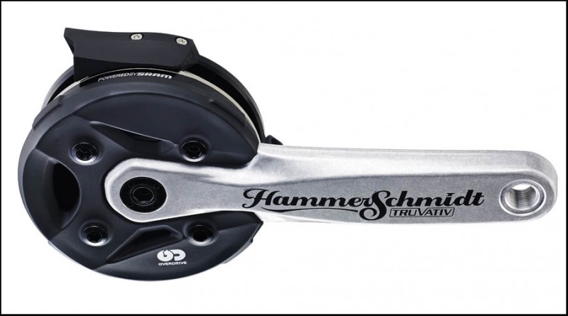

Ух ты оказывается есть и такие планетарки
http://www.nc-17.de/en/products/2-shift-en0/2-shift-en/
http://www.pinkbike.com/news/Truvativ-HammerSchmidt-Preview-2008.html
для владельцев циклонов с одной цепью или 1.5 кВ очень вкусная весчь
