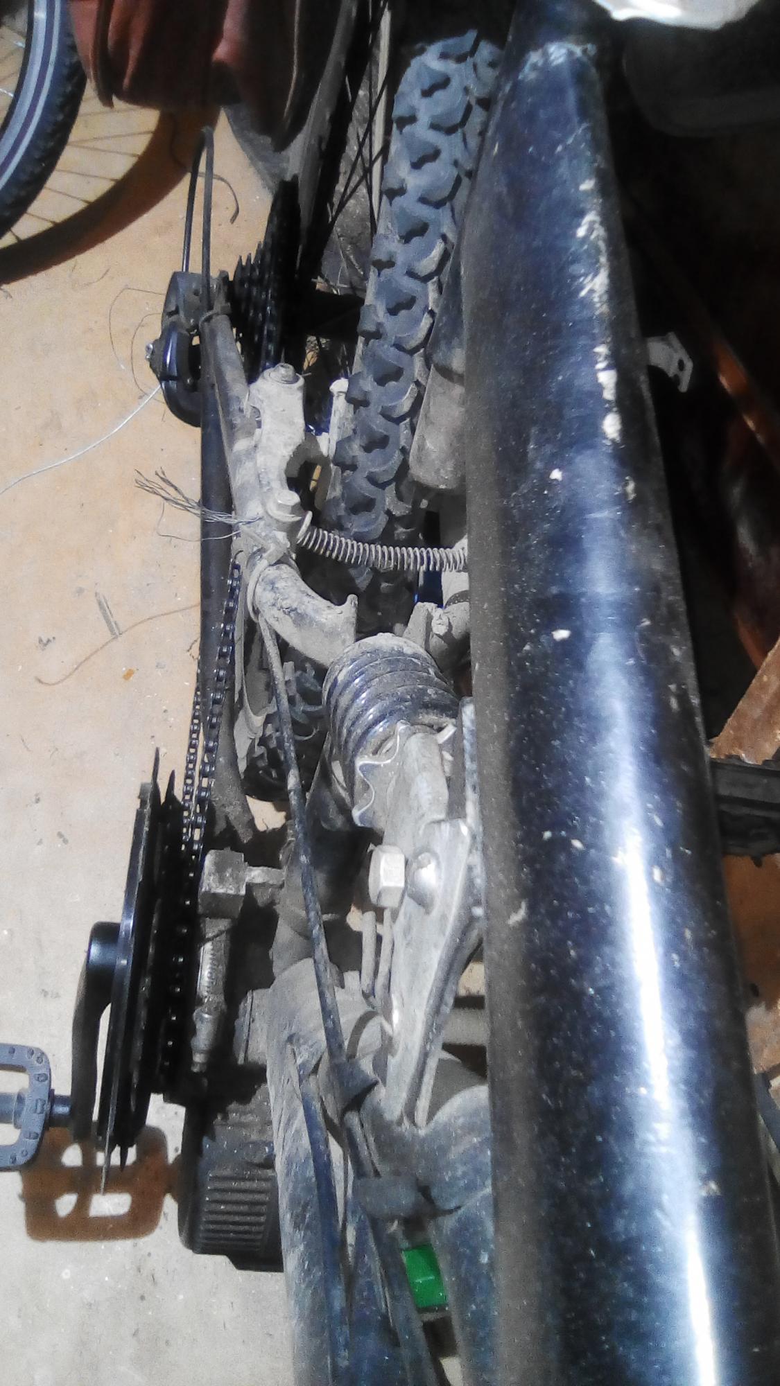

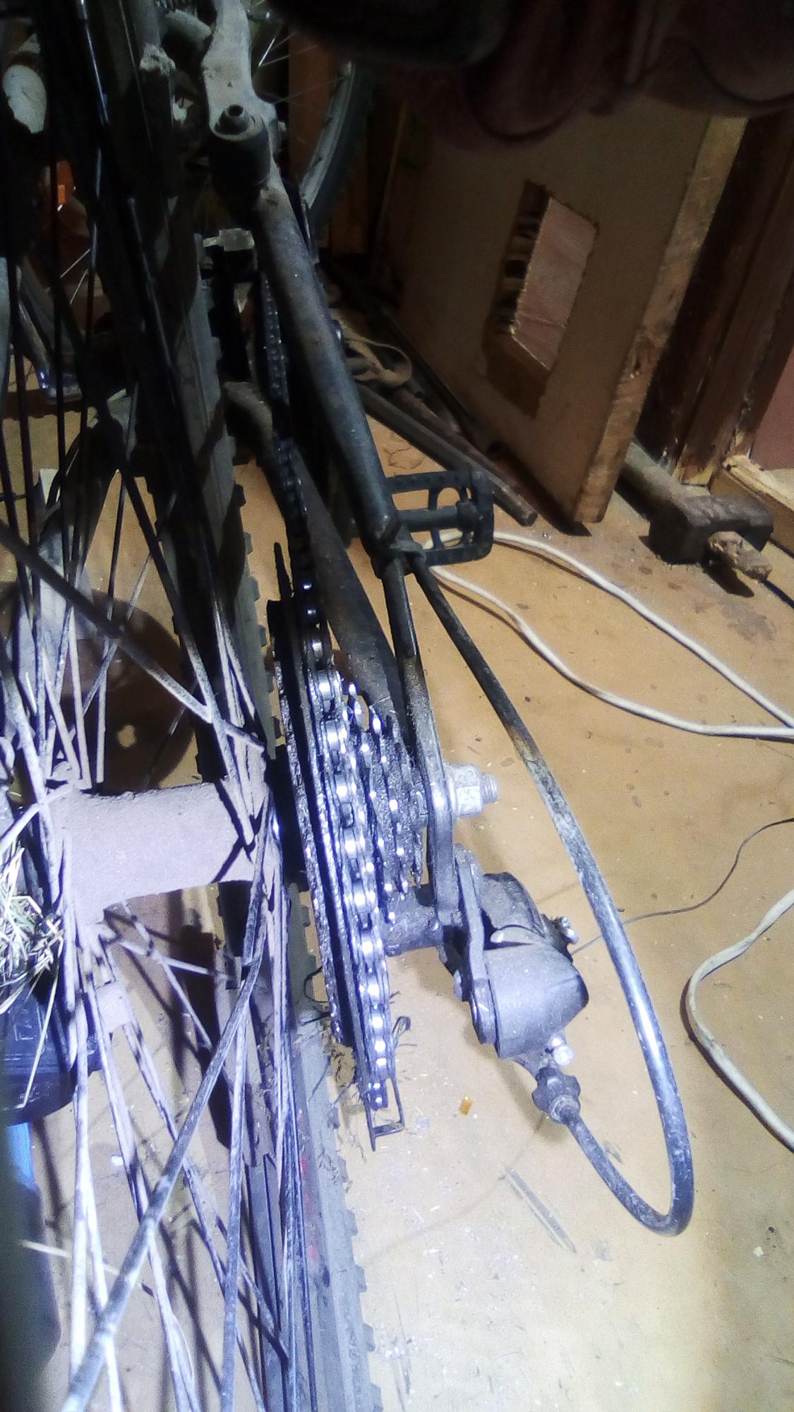

killer258-а не будет фотки спереди или сзади что бы видно было каков перекос цепи?
Не нашел я того ролика а вот что у себя нашел: оказывается на 7 мм.можно передвинуть все колесо с кассетой вправо если смотреть сзади.
killer258
Попробую  вам показать, но перекоса цепи в данный момент практически нет, так как я для предотвращения этого во-первых, сточил правый край кареточного стакана миллиметров на семь блгаркой, что  дало возможность мотору продвинуться поглубже на эти 7 мм (думаю, не на всяком веле это возможно), и во-вторых, я переставил звезды в кассете так, чтобы две самых крайних из семи не использовать.(испльзуется только пять, и то из  них чаще всго три)
А вообще, я подумывал о том, что неплохо было бы задний маятник изогнуть каким-нибудь прессом его  трубы так на манер молнии, чтобы он сдвинулся бы правее относительно своего шарнира.
Ну или раму переварить так, чтоб задняя вилка стала правее.Но до этого дело не дошло.
