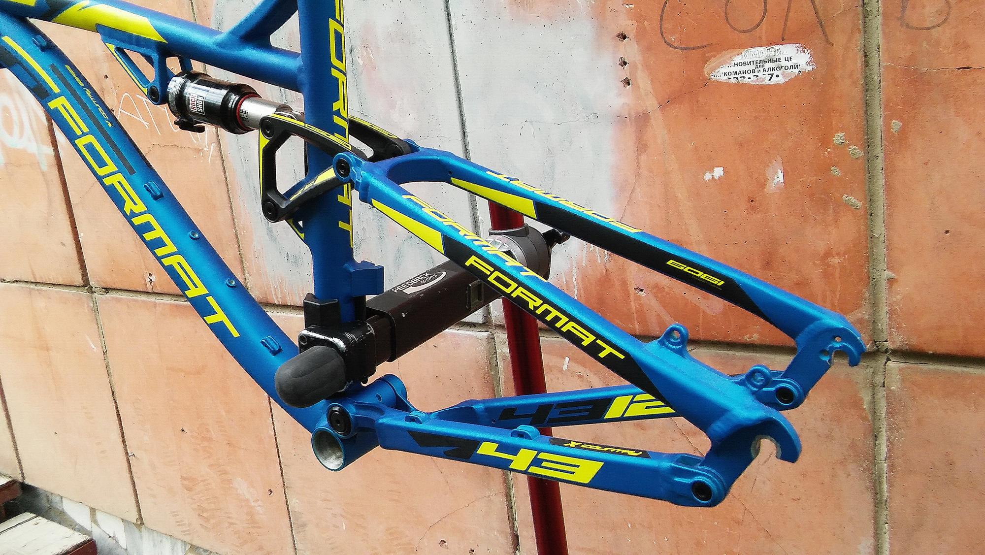

Народ, подскажите, BBS-02 в такую раму влезет? Каретка 73мм. Заранее спасибо.
Интересен момент, упрется ли мотор в выходы для кабелей?
e-scooter
[user]zl0y[/user], не вижу проблем установки бафанга на эту раму. В выступы конечно упрётся, поэтому лучше чуть выше выступов приклеить резину потолще и пусть мотор в неё и упирается.
VladimirA
Задняя подвеска имеет много сочленений...
На похожей раме у меня стоял "Циклон".  Со временем он разболтал задние сектора и сочленения.
При разгонах заднее колесо "ходило" влево-вправо на 3-4 см...
ИМХО - Если хотите двух-подвес, то лучше взять с цельным - "треугольным" задним маятником.
Удачи.
diod555
[user]zl0y[/user], будут мешать кабеля.и со стороны звезды будут головняк.Слишком сложная рама для бафа.
dengor2
[user]VladimirA[/user], похожая, это какая? Со временем, это сколько в годах? Циклон какой мощности был? Как может разболтаться подвеска на нормальных подшипниках? Или там втулки пластиковые?

VladimirA
Джемис Дакар
За год (около 500 км)
1600 Вт
Пластиковые втулки.
П.С.  Подтяжка втулок помогала на некоторое время уменьшить люфт до 1-1,5 см.
dengor2
[user]VladimirA[/user], на Дакарах вроде подшипники стоят, не? А в этой раме Format - втулки, вы уверены? 500 км это не серьёзно.
ra6fnq
[user]zl0y[/user], У меня 2 подобных рамы
Пробег только на электротяге по 18,5 тыс км за 5 лет, 50/50 асфальт/бездорожье. С Бафангами-02, один 14 тыс. км, второй 10 тыс. км. Проблем с задним треугольником не было, подшипники не вскрывались ни разу.

VladimirA
#11429
Да, у меня такая же рама. Но, видимо 1600 Вт Циклона ей не подходят...
Сейчас снял с нее привод, поставил на другой, а потом продал. Слишком мощный...
