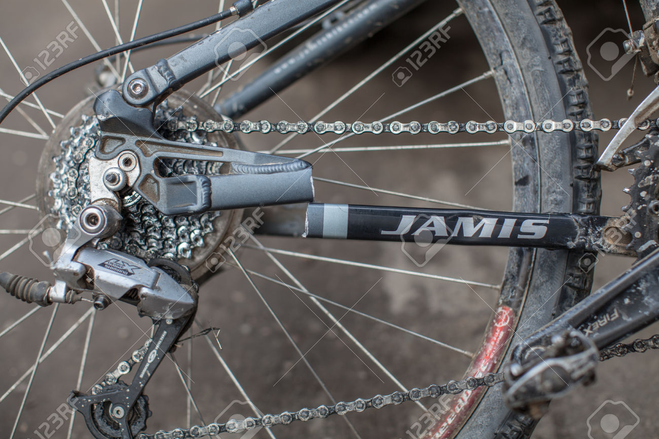

у Вас, если не ошибаюсь,  псевдо четырёхрычажка. У Jamis четырехтрычажка- распределение нагрузок немножко другое. Самого очень мучает сильно мучает этот вопрос, правда мне не для мид, а мк. Может всё-таки цельный треугольник покрепче будет? Особенно если учесть суммарный вес моего конфига в 150 +кг и использование в основном на бездорожье.
dengor2
[user]LeoDron[/user], у Dakar ов такая же схема, как у Скоттов Евгения. Только в Скоттах точно подшипники, а в Дакарах я так и не понял....

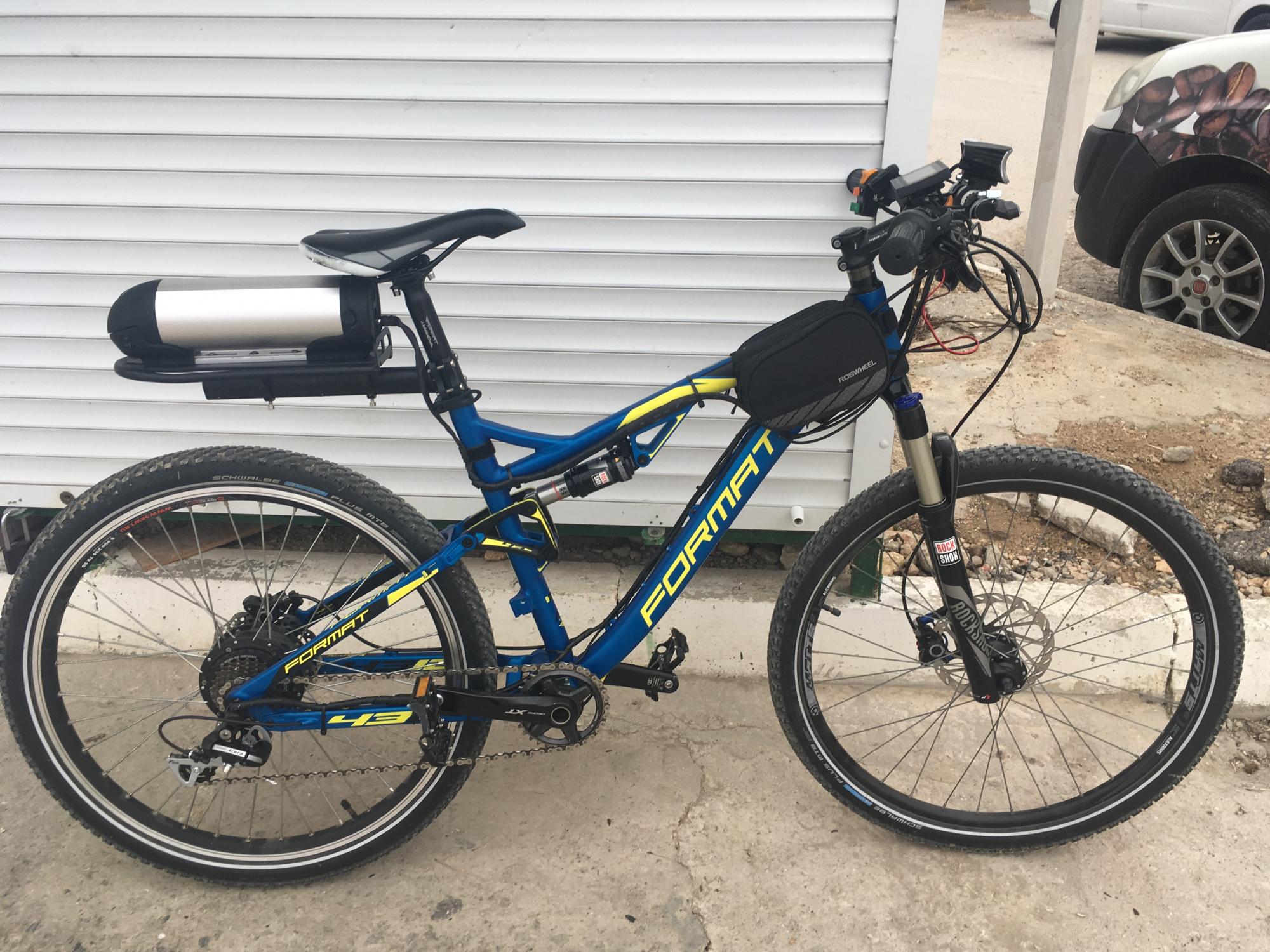

Мужики, это рама кросс-кантрийная, а не даунхильная. Я намотал около 300 км на МК 350w. Пока ничего не болтается. Причем у меня батарея сзади на багажнике живет.
Правда езжу в аккуратном режиме, по ступенькам не прыгаю - город - асфальт - пересеченка в парке.
Спросил у продавца, он говорит везде промы стоят.

Когда искал донора, хотел купить себе Дакар новый, а потом в гугле-картинках нашел вот такое "jamis dakar broken" . И сразу что-то желание отпало. Говорят,  рамы у них не прочные, перья ломаются и причем это без электрификации. Не в обиду джамисоводам :)

На фото временное решение, пока бафанг не купил с новой батарейкой. Кататься надо как-то.

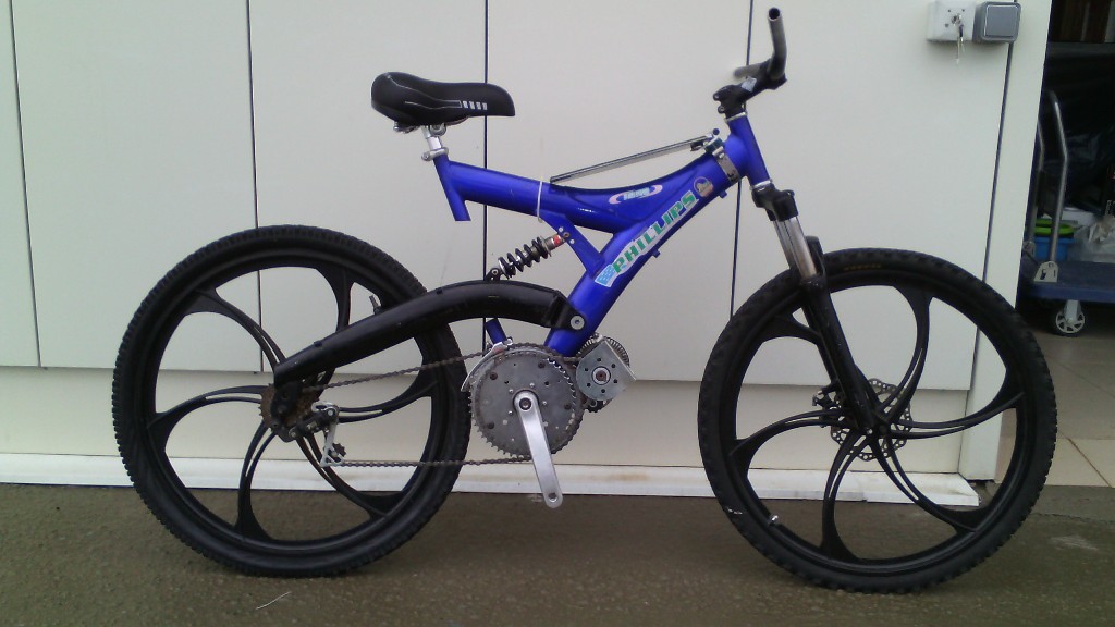

Вот такой, железный и мощный:
Но, у него задний тормоз, дисковый, трудно поставить.
П.С. Батарея Ли-Фе снята.
П.П.С.. Да, обратите внимание, что за счет геометрии оси подвеса, на нем, ударные нагрузки на верхнюю часть цепи снижены. Хотя, то же есть.
