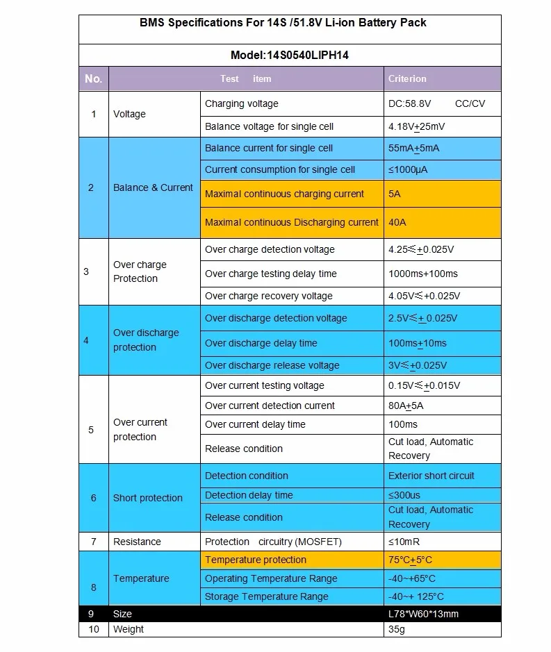

Подскажите пожалуйста, китайска БМС 14s li-ion имеет следующие характеристики:
При каком напряжении она отключает аккумуляторы?
Я думал при 3*14=42 вольтах. Но вчера дисплей показывал уже 39 В, после чего я его самостоятельно выключил, не стал дожидаться, чтоб не угробить акумы.
P.s. погуглил даташит на 30q. End voltage 2.5V. Я почему-то всегда думал, что ниже 3 вольт лучше не разряжать акумы.
[user]Rayne11[/user], 2.5, там же написано в 4-м пункте. Ниже 3В лучше не разряжать по возможности всё-равно, всё правильно.
Если до 39В разрядилась 14S батарейка при исправной бмске, значит банки хорошие, высокоидентичные, разбег очень маленький даже в конце.
Rayne11
[user]tmiaer[/user],  а что тогда значит пункт "over discharge release voltage - 3V =< +/- 0.025V"?
[user]Rayne11[/user], сброс защиты. При 2.5 сработает, когда напряжение на банке восстановится до 3В - сбросится.

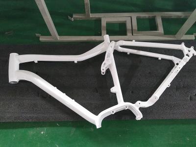

Попадалась ли кому рама с креплением под Bafang Ultra? Ищу, пока не могу найти. Уже есть байки и рамы под Bafang Max, например http://dengfubikes.com/E_BIKE_FRAME/243.html . Под Ultra уже есть байки, например https://endless-sphere.com/forums/viewtopic.php?f=28&t=91035 https://lunacycle.com/luna-apex/, но пока эти рамы какие-то специализированные под кастомные батареи, куда обычный shark не поставишь. Возможно кто-то уже нашел, kit сам по себе очень интересный.
Rayne11
Мне кажется, или на этом фото дичайший перекос цепи?
atomohodez
[user]gturbo[/user], здесь узнайте, у них есть рамы и киты, с ними надо списаться по почте
http://www.huttlin-pedelecs.com/
И здесь говорили что ближе к н.г. рамы появятся
http://www.cnebikes.com/mindex.html
gturbo
#11480
[user]atomohodez[/user], Да, спасибо, я находил первый сайт. Вот эта рама, которая у них, она уже очень многих производителей, которые взялись за Ultra. Выходит это новый формат батареи, которая теперь может нести 20Ah. Минус в том, что обычный шарк туда не поставишь. Ведь если допустим взять Ultra на Luna, раскрытую до 2500w, то нужна хорошая батарея, а тут выбор ограничен только тем что производитель ставит, и они ставят туда не GA и не PF ячейки.
atomohodez
[user]gturbo[/user], значит надо ждать на cnebikes, у него на bafang max drive такие рамы есть
