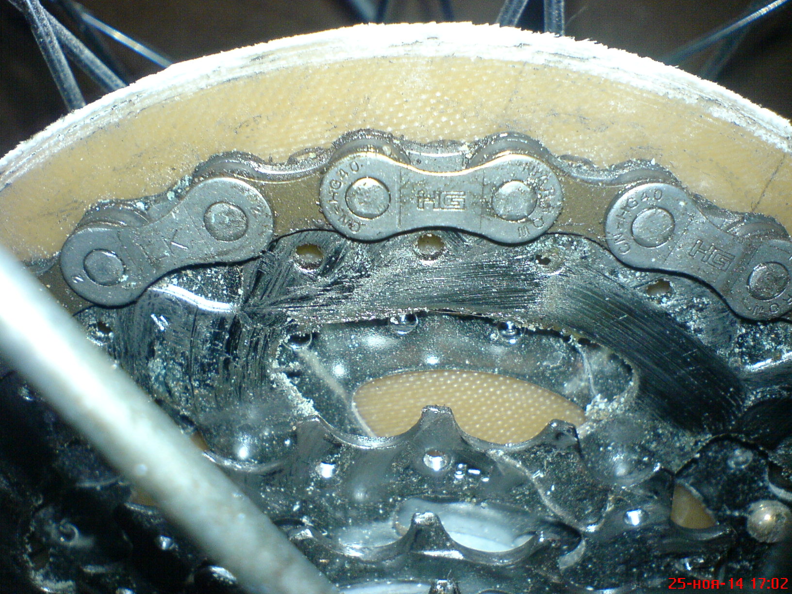

Как я уже писал ранее, я кассету неемного "проредил", убрав в нерабочую зону (1 и 2 передачи, куда цепь всё равно не доходит) "лишние" звёздочки. В результате этого был обнаружен неприятный момент, на который я вначале не обращал внимания из-за необходимости общих испытаний было не до этой мелочи).
Так вот, у меня рядом с  самой большой задней звездой стоит не та, которая  была следующей за ней в  стандартной кассете, а поменьше. Оно  бы всё и ничего  было  бы, но в большой  звезде из-за экономии матераиала производителем   сделаны  "окна", которые не мешали в стоковом  варианте, но вылезли в полный рост в моём:
__
Поскольку моя кассета почему-то немного люфтует и это  вызывает некоторое осевое биение зубьев на несколько мм, то боковая поверхность цепи , когда цепь надета на следующую после самой большой , звезду, клацает по краям этих окон, в результате чего  дёргается и даже может слететь на соседнюю звезду. На остаальных этого нет
Это значит, что придётся избегать такого резкого перепада  диаметров соседних звёзд, хотя  я вначале  думал, что  смогу их использоваьт в любом порядке.Оказывается, есть ограничения. Так что например, только тремя передачами не обойтись. (вернее , можно, но придётся увеличивать расстояние между звёздами и соответственно  менять шаг в манетке) Придётся возвращать на место многие промежуточные. По крайней мере, сделать не таким резким переход со самой большой звезды на следующую..

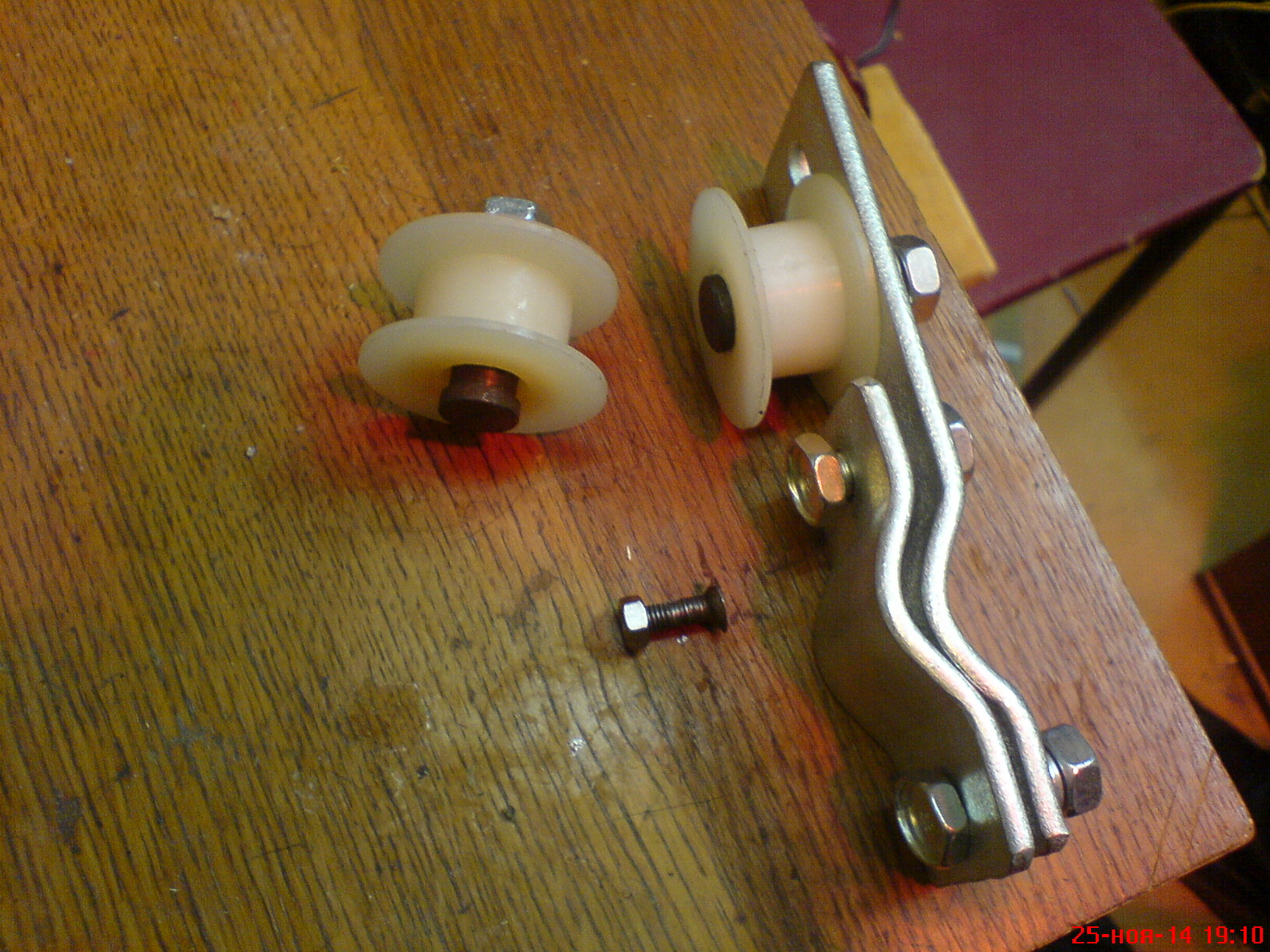

ЦитироватьЧестно скажите, а почему не использовать то, что давно придумали?
Потому ч о этот ролик от такого успокоителя цепи сотрется через 100 км. Там цепь имеет довольно сильное боковое давление на этот ролик и ролик нужен другой конструкции чтобы выпрямит чейнлайн. К тому же этот ролик сделан из силикона или резины что не способатсует его надежности при боковых нагрузках.
Я точил отжимной ролик из капролона , и сажал его на подшипники. Тогда цепь просто упирается в этот ролик с боку , ролик вращается и ничего не трется.
killer258
ролик из капролона хорошо работает ,к тому же всегда  продаётся в Сокольниках, вот такой:
У меня на китайском моторе (аналоге нашего Д6)  такой уже несколько сезонов отьездил благополучно

Цитата: Indiсtа Саusа от 25 Нояб. 2014 в 19:14
[user]killer258[/user], поставьте планетарку и не грузите мозги глупостями. :)
Не в планетарке дело. У меня с планетаркой этот ролик стоит . На миддрайвах чайнлайн  нужно часто выправлять. Подгонять под звезды из за того что каретка нестандартная или спереди звезды сильно наружу. Бывают байки у которых своя система шатунов и поставив стандартную каретку , чайнлайн становится донельзя кривой и ничего не сделать кроме как оттянуть цепь роликом.
