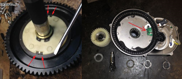

Здравствуйте. Очень интересует вопрос можно ли реализовать круиз контроль в миддрайве бафанг? Спасибо.
ra6fnq
Только ногами - равномерно вращая педали, а ПАС будет тащить  ;-D
Можно механически фиксировать курок

peat
Да сделайте простейший генератор 0-200гц и повесьте  на ПАС  - будет сам как-бы крутить педали. Деталей ровно на 2 рубля.
Или еще можно сигнал с холла пустить через высокоомный вход какогонитьоперационника. На вход вешается конденсатор примерно 1 мкф.
Выставили газ , и тумблером отключили выход холла от входа операционника. Так как там весит кондер и вход высокоомный то напряжение на входе операционника останется и газ бдет на выставленном уровне. Схема простейшая на 2 рубля.
ra6fnq
Датчик ПАСа, как я понимаю, внутри Бафанга и ломать вещь неизвестно ради чего... :bn:
Судя по картинкам со Сферы, там, внутри привода, всё компактненько...

peat
ТОгда аналоговое запоминаеющее устройство. Оно же УВХ. Это по сути полевик о огромных входным сопростивлением способный держать заряд небольшей емкости  длительное время. Через него пускаем сигнал с ручки газа. Щелчком всего одного тумблера сигнал с ручки газа отсоединяется и на конденсаторе остается заряд на момент отключения и так будет держаться сутки двое.
Если нужно резко затормозить - герконом с ручки газа заземлям и запоминающий входной кондер на этой схеме. И труаля. Двиг выключился.
Подробно пошукать про УВХ можно тут например http://peredacha-informacii.ru/ustrojstva-vyborki-hranenija.html
Ест куча готовых микросхем.  Самое главное что у них коэффициент усиления обысно 1:1 и они оченьлинейны. Тоесть сама схема не вносит никаких сикажения в форму сигнала от ручки газа.
rzaviy
#1435
ПАС обмануть как два пальца.
Цепляете магниты на колесо,а сам датчик на раму.только двинулись с педалей и пас сразу ловит,сигнал от колеса ,а не от педалей.
только проблемма будет с торможением :neg:,Отсекатели надо ставить однозначно,да и подтормаживать до полной остановки.
Видел такую хрень на серийном китай-эвеле.Там старт только с педалей,а дальше можно ручкой ехать.

ra6fnq
 :kidding:[user]rzaviy[/user], Датчик ПАСа внутри привода!
Непонятно, зачем его обманывать, вытаскивать наружу, уродуя изделие, если он реагирует на вялое покручивание педалей, да и зафиксировать газ проще.

rzaviy
[user]ra6fnq[/user], так там тоже два датчика,один на педалях,один на колесе.
В кареточнике,тогда один в движке,один на колесе.
Мой "ПЕПИЛАЦ"
ra6fnq
на колесе датчик спидометра.
