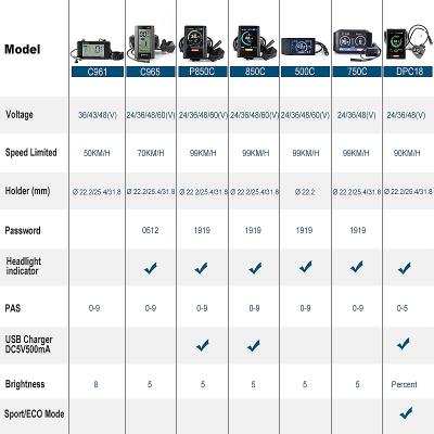

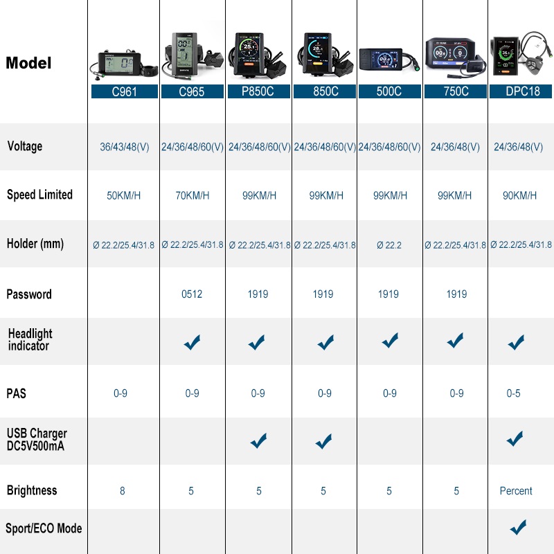

Думаю взять с движком сразу батку на 52V 16Ah и дисплей С18
Но получается С18 только до 48 В. (
Выходит нужно брать батку 48V 16Ah ? Или не критично ?
И я правильно понимаю, что для BBS02 между равными емкостями предпочтительней 52В. ?

Цитата: Andrey77 от 20 Фев. 2019 в 15:02Но получается С18 только до 48 В. (
ой да ну ладно вам ))) в скрине старые данные и неправильные, DC18 WART v3.0  да и ранние давно настроены до 60 вольт и пассов там не 5 а все 9 ))

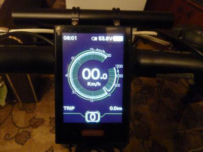

acyd
c18 лично проверял до 75в показывает достаточно точно, может и больше, но не стал рисковать
850 до 67.8 -  глупое программное ограничение.
