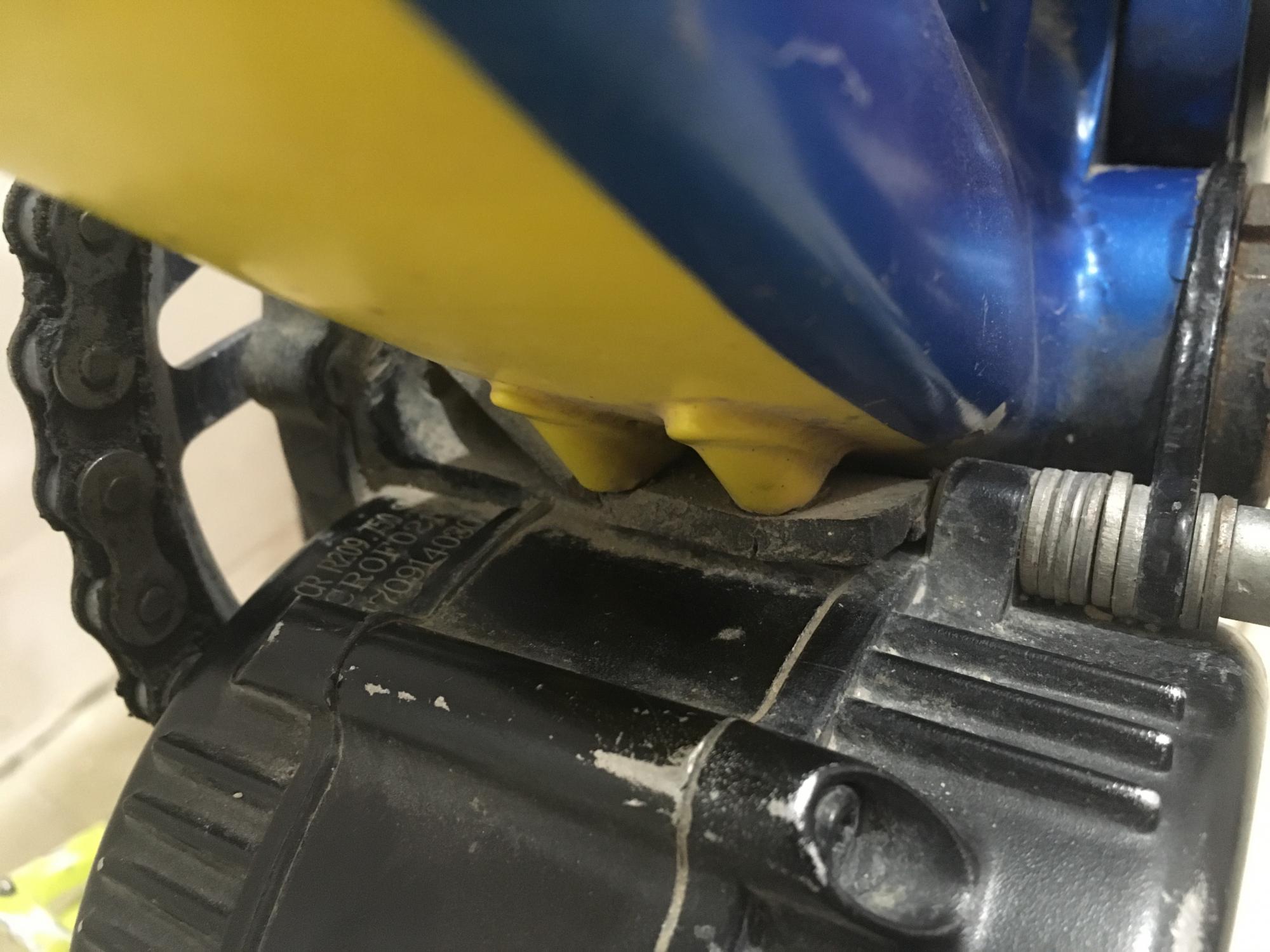

Проставку в смысле сдвинуть в бок?
А вел я еще не купил, можно не рисковать. Фотку манагеры прислали.
zl0y
[user]ШтожтышТваришта[/user], мотор можно позиционировать вокруг каретки. У меня такая же беда, скрытая проводка в раме, я подложил кусок толстой резины. Смотрите фото. Лучше уж велик без тросов снизу, так будет самый идеальный вариант.
dengor2
ЦитироватьПроставку в смысле сдвинуть в бок?
[user]ШтожтышТваришта[/user], ничего двигать не нужно. Тросы пройдут в стороне от контакта мотора с рамой. Только угол входа и особенно выхода далёк от идеального. См. моё фото выше.
zl0y
[user]dengor2[/user], ничего, что мотор пережмет трос, там вообще зазора нет ближе к каретке.
dengor2
[user]zl0y[/user], моё фото выше говорит, что это не так. Возможно это зависит от толщины трубы каретки.
zl0y
[user]dengor2[/user], ну да, если сбоку его между креплением так пропихнуть, то будет хорошо, только надо смотреть на угол искривления троса, некоторые переклюки капризные, особенно планетарки. А строго под мотором не получится, там пережмет.

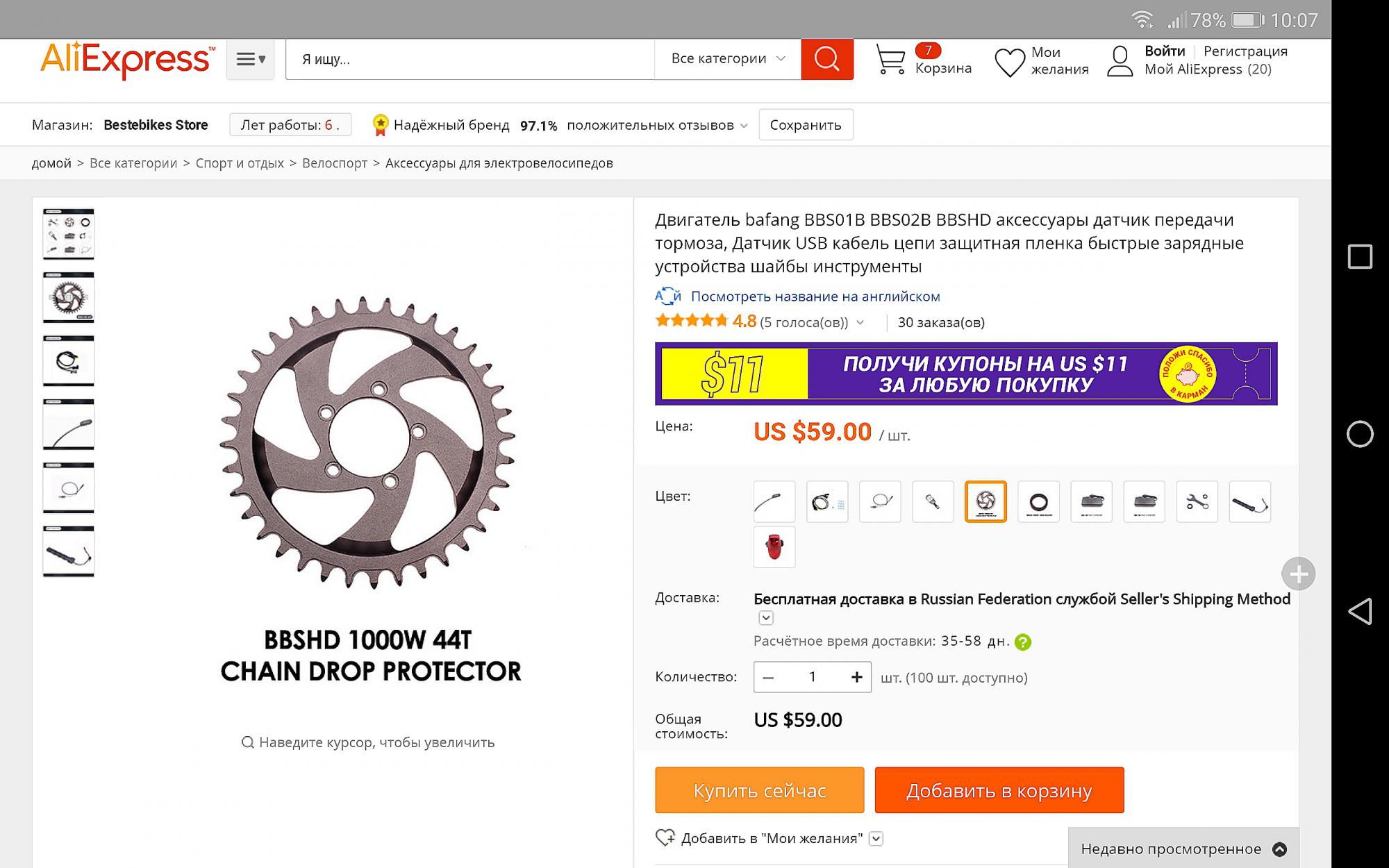

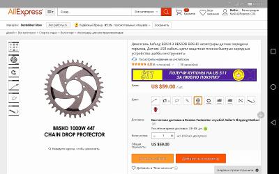

[user]programmer001[/user],  я по "7075 Chain drop protector" нашел только один товар - звезда 44Т, которая тупо NW и все. Как это выглядит?
Выходит в поиске, если набрать "bafang bbshd drop".
https://ru.aliexpress.com/item/bafang-BBS01B-BBS02B-BBSHD/32896002890.html?spm=a2g0v.search0604.3.1.49cf1ce5ptWNxU&transAbTest=ae803_4&ws_ab_test=searchweb0_0%2Csearchweb201602_7_10065_10068_319_317_10696_453_10084_454_10083_10618_10307_10301_537_536_10902_10059_10884_10889_10887_321_322_10915_10103_10914_10911_10910%2Csearchweb201603_45%2CppcSwitch_0&algo_pvid=b4cae9b2-07f6-48c3-b825-1bf509b248d7&algo_expid=b4cae9b2-07f6-48c3-b825-1bf509b248d7-0
Цена кудрявая, да.
И еще в комплекте с мотором где-то видел.
Идёт в комплекте со звездой 44.
Но фотки самого устройства нет. На странице заказа так только это:
zl0y
Цитата: programmer001 от 25 Фев. 2019 в 10:15Но фотки самого устройства нет
Что-то меня наводит на мысль, что это простая narrow-wide звезда с таким названием.
programmer001
Откуда тогда такая конская цена? Так как звезда из сплава какого-то? Хмм...
A chain drop protector как раз и переводится, что защита от спадания цепи.
В самой звезде? Вряд ли...
Тогда в любом случае с этим лучше не связываться получается.
Есть нормальные внятные устройства против спадания.
zl0y
[user]programmer001[/user], ну так lekkie стоит тоже не 5 коп, звезды уникальные для моторов, поэтому ценник такой. Дешевле велосипедные bcd с переходником, хотя тот же raceface на чайнике 2800 руб.
