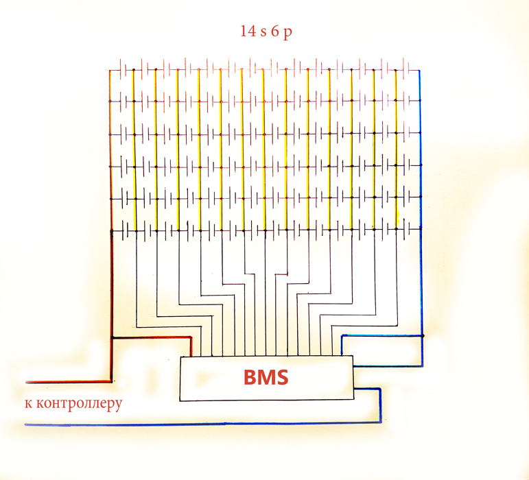

  Здравствуйте. Хочу поставить на велосипед мотор  BBS 02. Так как часто придется ездить в гору, хочу поставить на мотор поменьше ведущую звезду.  Ну и для скорости собрать батарею на 52 Вольта.
  1) Есть ли смысл питать этот мотор от 52 В ?
  2) На китайских 18650 емкость батареи будет примерно 18 Ач. https://ru.aliexpress.com/item/40pcs-lot-Original-18650-3-7V-2600mAh-LI-Ion-batteries-rechargeable-Battery-ICR18650-26FM-safe-batteries/32796016887.html?af=10546&aff_platform=default&cpt=1552607348828&afref=https%253A%252F%252Fwww.youtube.com&cn=41podrhvhuu6ounvo56tvo3p8dv4kfsg&dp=v5_41podrhvhuu6ounvo56tvo3p8dv4kfsg&onelink_item_from=32796016887&onelink_thrd=0.0&onelink_page_from=ITEM_DETAIL&cv=32864964&onelink_item_to=32796016887&pvid=33caa60c-295c-4ec3-b1f3-181dd8120552&onelink_duration=0.870499&sk=ccfBY4yg&aff_trace_key=c2c206f166644f84be4ce9d1eeaabc12-1552607348828-03336-ccfBY4yg&onelink_status=noneresult&scm=1007.22893.125764.0&terminal_id=492cd84c694a4a6395e358eb08ff479e&onelink_page_to=ITEM_DETAIL
  3)  Нужно ли перед сборкой батареи сортировать элементы по емкости ? как это можно сделать не имея IMAX ?
  4) Скажите пожалуйста, можно ли в контроллере этого мотора ограничить ток от батареи примерно до 15 А ?
  5) Хочу купить БМС на 25 А. Правильно ли это ?  Может подскажете нормальный БМС  с Алиэкспресс для батареи 14 S
  СпасиБо

[user]ИvaN[/user], однозначно 52в рулит, при падении к 48-49В можность заметно так снижается
Inferno54
[user]ИvaN[/user], не ставил бы я те элементы, большой ток на 1шт думаю.
Сам собирал для bbs02 батарею на sony vtc5A, на оригинальных чтоб не париться за нагрев и просадки. Такую батарею можно будет использовать с более мощным мотором, или продать вейперам элементы потом и заработать)))
3й вопрос отпал автоматом, ничего не сортировал, но все равно проверил на внутреннее сопротивление, заняло мин 10.
4) не подскажу, но можно проще взять мотор на 500Вт?

[user]ИvaN[/user], хотя, почему не подскажу, просто при диапазоне "передач" (ассистентов) не ставьте на максимум, тем самым ограничите максимальный ток.

MRG-51
[user]Inferno54[/user],
Можно шнурок для программирования купить и ограничение поставить через спец прогу.

[user]Inferno54[/user], Я имел ввиду что можно запрограмировать потребление контроллером до 15А, что бы батарею не насиловать.
