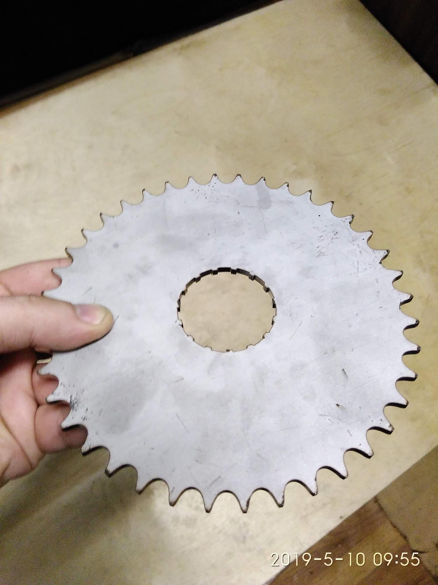

killer258
#14678
Цитата: Joker от 09 Май 2019 в 13:52Что за любовь к люминию,
мне так больше броневая сталь и нержавейка нравятся. Весьма износоустойчивы. Ведущую звезду можно делать толщиной даже не 2 мм, а 2.5, в цепь зуб влезет,  и  чуть поменьше будет износ зубьев.
Ведомые  можно делать ещё толще, 3-4 мм, чтобы уменьшить износ на шлицах трещотки/кассеты, только в районе зубьев нужно лишнее стачивать для ширины зуба около 2 мм и толщина колец-прокладок между звездами  нужна другая:
MRG-51
[user]Sergei74[/user], Да, такая.[user]killer258[/user], С нее же цепь слетать будет. У люмишки NV профиль зубов.
killer258
#14680
Цитата: MRG-51 от 10 Май 2019 в 09:59killer258, С нее же цепь слетать будет.
профиль зубов я довожу отдельно. На фото звезда, которая совсем недавно сделана, профиль зубьев ещё не обработан должным образом. (это довольно утомительная  и долгая процедура над каждым зубом , требующая много времени и терпения) А с обработанными зубьями такая звезда у меня уже ездит не первый сезон
А вообще, можно и NV сделать, то есть  каждый второй зуб пошире оставить. Просто я не стал делать NV, так как при перебросе цепи с одной ведомой звездочки на другую неизвестно, как там цепь на её зубья ляжет.
А вот на ведущей звезде пожалуй и правда, можно было бы NW сделать, там же нет переключения, один раз надел правильно цепь на неё, и всё.

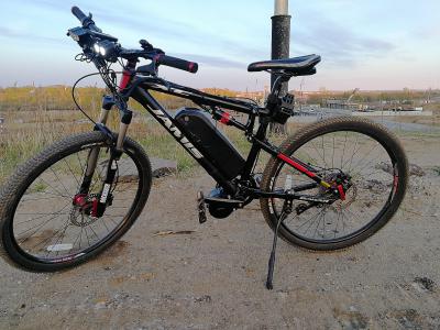

Всем привет. Прошу оценить новую сборку на Джамисе с бафом. У заднего аморта пришлось подпилить шток регулировки отскока, а в последствии оказалось что его можно было просто перевернуть (на фото еще стоковое положение)

[user]Inferno54[/user],  какой емкости акб?
Inferno54
Цитата: Tymmmi от 13 Май 2019 в 06:40какой емкости акб?
13А/ч, собирал на высокотоковых VTC5A оригинальных, хотя можно было и простые поставить и большей емкости... 13s5p батарея.

[user]Inferno54[/user], под седлом наблюдается сигнализация с функцией фонаря?
Бафанг 36в25а500вт
Inferno54
Цитата: Бешеный енот от 13 Май 2019 в 07:19под седлом наблюдается сигнализация с функцией фонаря?
Совершенно верно)) удобная вещь и не дорогая, относительно стоимости всего вела...
