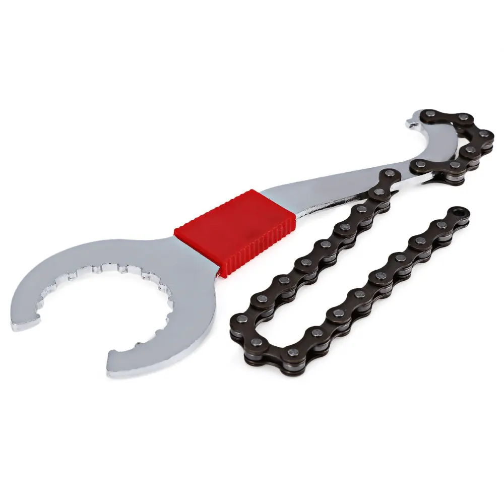

Всем привет. Может отзовется кто из Днепра и у кого есть ключ для установки Bafang мотора?
Мотор приехал, а о ключе не знал и заранее не побеспокоился о покупке, а ждать с али еще 3 недели жаль времени. Да и отдавать за него 400грн сколько у нас просят жалко чтобы просто затянуть разок гайки. Может кто даст попользоваться... Либо может можно каким то другим ключом затянуть?
rzaviy
Отвертка плоская, ммолоток и малость осторожности.
Только не острая.
Мой "ПЕПИЛАЦ"
Бешеный енот
[user]kosstyan[/user], вот такой ключ очень распространён в наших широтах:
https://ae01.alicdn.com/kf/HTB10OvQiuuSBuNjSsplq6ze8pXaQ/2019.jpg
Неудобный,но подходит.

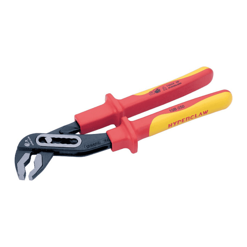

Цитата: kosstyan от 17 Май 2019 в 16:47у кого есть ключ для установки Bafang мотора?
Да не нужен он, поверьте.
Вот хороший, универсальный ключ
несколько раз таким ставил и снимал, все ОК

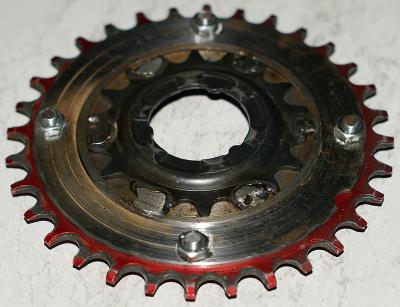

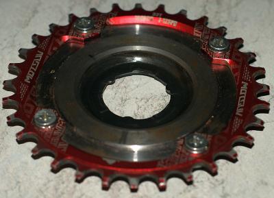

Если кому интересно - слепил вот такой переходник на планетарку.
Минимальное количество зубьев 30.
Посадочное место для звёзд 104.

Я тут внимательно посмотрел на характер износа алюминиевой звезды.
Износ скорее не от истирания,а идёт пластическая деформация с характерными наплывами металла.
Вывод - если использовать алюминиевые звёзды,то надо подбирать максимально возможный их диаметр,для снижения нагрузки.
