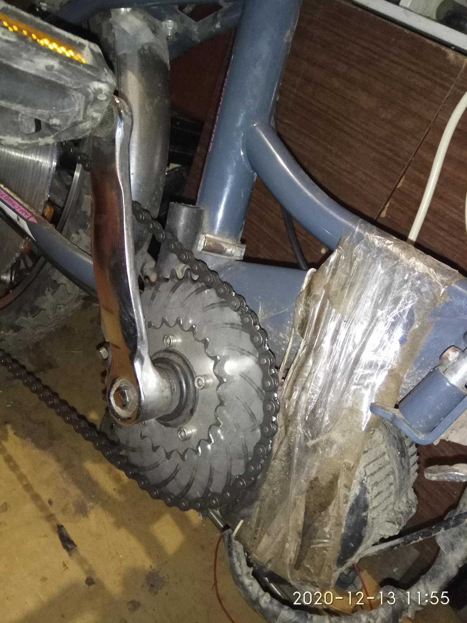

Пришел мотор Bafang BBS02B с али. Две проблемки выявились. 1) Стук металлический цикличный, на видео если рукой крутить на втором с аккумом. Вроде такие звуки издавали поношенные моторы когда зубец отломанный был или подшипники разбитые, но чтоб на новом моторе цоколо... 2) Чейнлайн. Приложил линейку к кареточной звезде и напрямую "цепь" идет рядом с пером, даже в синглспид что на фото прямого чейнлайна не получается, а планируется 8 скоростей кассета. Большую звезду есть куда к раме сдвигать, но возможности нет, мотор мешает:) надо более "тарелковидно" изогнутую звезду. Что ещё придумать бы чтоб цепь в центр кассеты попадала, расширить дропауты и сместить втулку с кассетой с помощью проставки только слева в правую сторону, колесо соответственно относительно центра втулки по фланцам ровно, без корректирующего "зонта"?

Зависит от рамы, я вообще ставил плоскую звезду и чейн был не самый ужасный. Блюдцевидные в основном под HD и дорогие. Но при желании можно воткнуть с напильником https://electrotransport.ru/index.php?msg=1956429
Могу предположить по периоду челчка - Косяк мелкой шестерни  вторичной ступени или запрессовки её подшипника(их там два). Чтобы поменять, надо пол мотора разобрать, но она не самая дорогая. А вот подшипники редкие, вообщем попадалово на 3-4тр.
А еще меня бесит черная графитка в новых моторах, она реально убивает подшипники, если проникнет каким то способом.

Цитата: Rock_n_Roliki от 11 Дек. 2020 в 21:57Что ещё придумать бы чтоб цепь в центр кассеты попадала,
спиливать болгаркой правый торец кареточного стакана , пока не начнет мешать сдвигаться мотору уже заднее перо рамы (но можно еще слегка сплющить  трубку пера, что позволит продвинуться еще примерно на полсантиметра).
В идеале бы  ИМХО, надо вообще переварить всю заднюю часть рамы правее, но я  не имею достаточно опыта, чтоб прочность рамы не упала в местах сварки.

Цитироватьспиливать болгаркой правый торец кареточного стакана , пока не начнет мешать сдвигаться мотору уже заднее перо рамы
Не выйдет, редуктор и так упирается и даже чуть не достает кареточной трубы или впритык, надо щупом померить есть ли зазор. Самое безболезненное перья расширять и сдвигать вправо втулку, но прибавка с одной стороны будет 1/2 от общего расширения перьев, это надо на много растягивать, на 4см чтоб пару см добавить справа + гимор с дисковым, он тоже сместится, причем на 4см:) и тогда суппорт надо выносить на проставках далеко от рамы. Можно конечно более длинную втулку и тормоза на месте останутся или меньше проставка будет.
А может проще раму хромоль поискать от скоростного, заодно и петух в наличии будет, но чтоб всё совпало по требованиям, рулевая 1/8, дисковые крепеж, петух и 145мм пошире дропауты.
