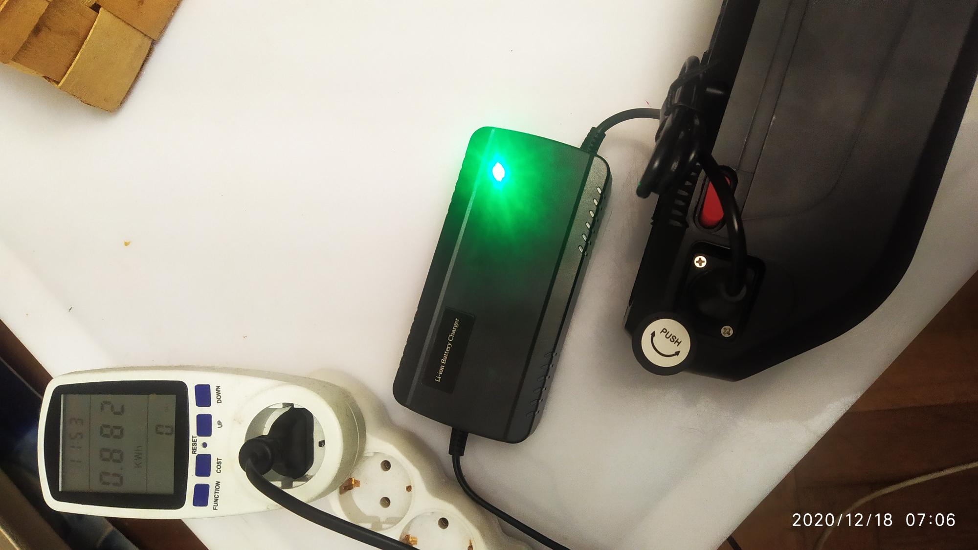

Вот залилось за ночь. 0,880квч.
Inferno54
минус кпд= примерно то что заявлено. откуда инфа, что предыдущий выезд был на 75% заряда?
