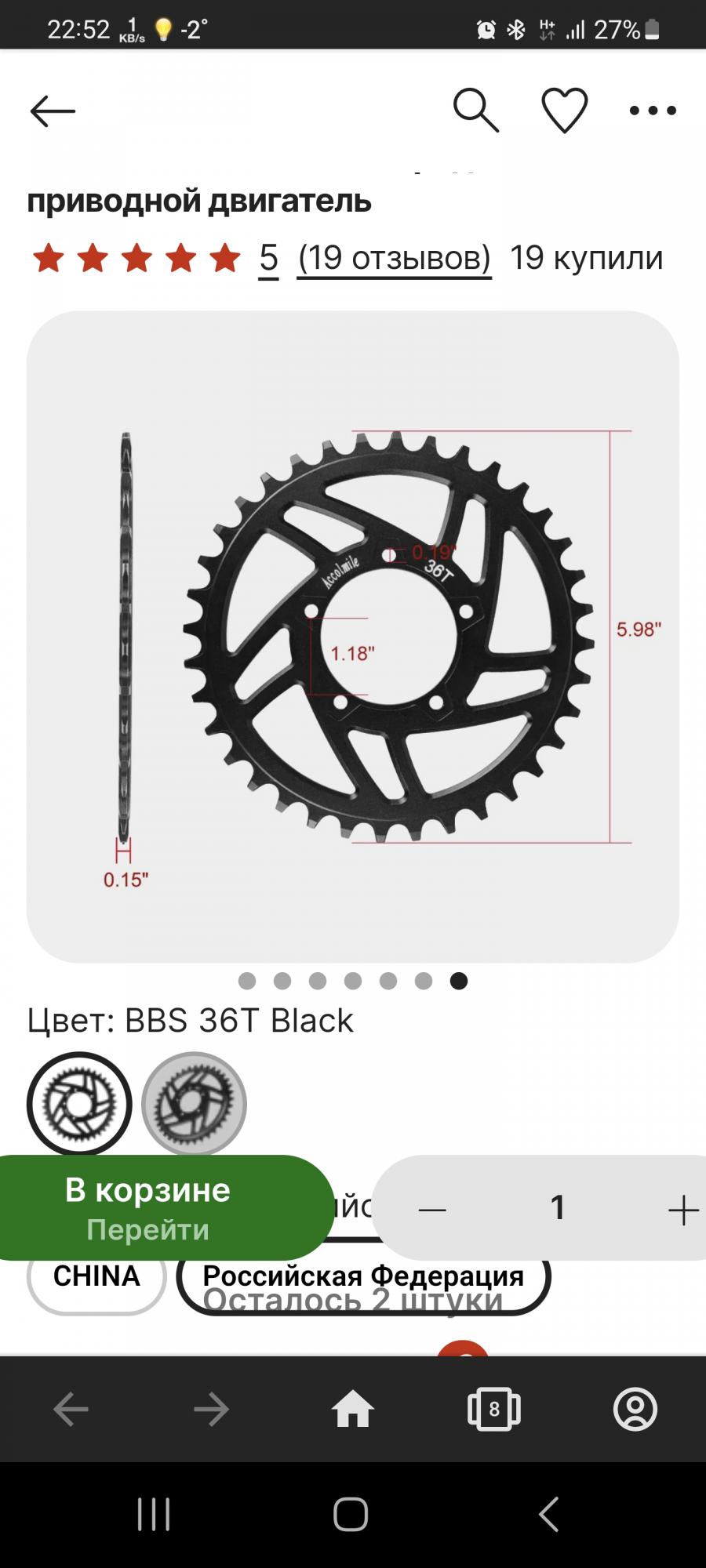

#18694
Парни вчера мониторил али и нашел бафанг причем 750 ваттный где якобы передняя звезда 36? Что уже все таки сделали поменьше звезду или китаец лукавит? Причем пишет что чайнлине очень мол хороший
Вот он -звезда 36 зубов
https://aliexpress.ru/item/1005002114519949.html?spm=a2g2w.favourites.mywishlist.5.7ae74aa6x3Qjfg&_ga=2.103219136.1772416110.1679554566-119771580.1676701953&sku_id=12000027189504982
ZHYR
Оффсета нет - чуда не случилось....
Да там и физически с оффсетом меньше 42 имхо - не возможно сделать....
