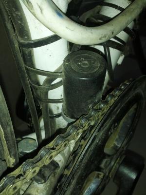

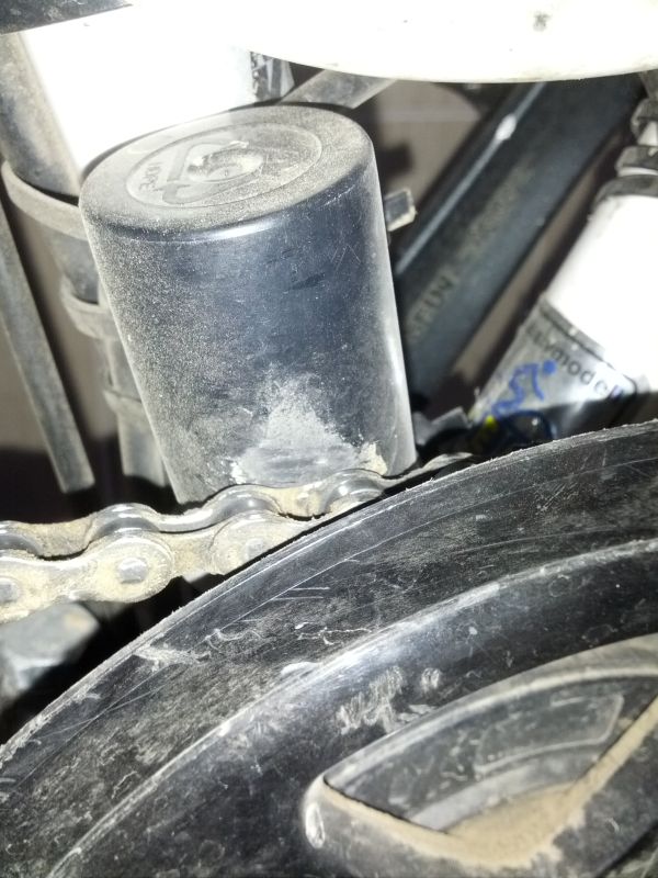

Sattva
У меня защита есть, но цепь спадает внутрь.
Во вне она бы и без защиты наверное не спадала бы.
Пока катал по асфальту и со старой звездой 7 скоростей сзади (28-12),
то не замечал проблем особо. Пару разу в мес слетала.
Сменил старую звезду, цепь, катаю по грунтам.
Результат: около 15 спаданий за покатушку в 75 км.
Нашел старую коробочку от фотопленки и временно проблему решил.
На нижнем снимке видно как цепь стерла коробочку выше того места,
где она движется. Вывод: цепь подпрыгивает очень часто и на высоту 5-10 мм.
diod555
[user]Sattva[/user], у меня тоже валит внутрь,если подпрыгиваеш,или с бардюра сигаеш...надо переключатель поставить,или  зашиту
Sattva
Защиту купил - это сити-байк. Вполне по логике может она там быть.
А ставить ее буду вместе с направляющими валиками от принтера (как научил [user]ra6fnq[/user])
после приезда новой звезды.  ;-)
Если решение будет, конечно - редуктор к которому крепится звезда выпирает так, что попробуй
там еще защиту прикрути...  /:-)
