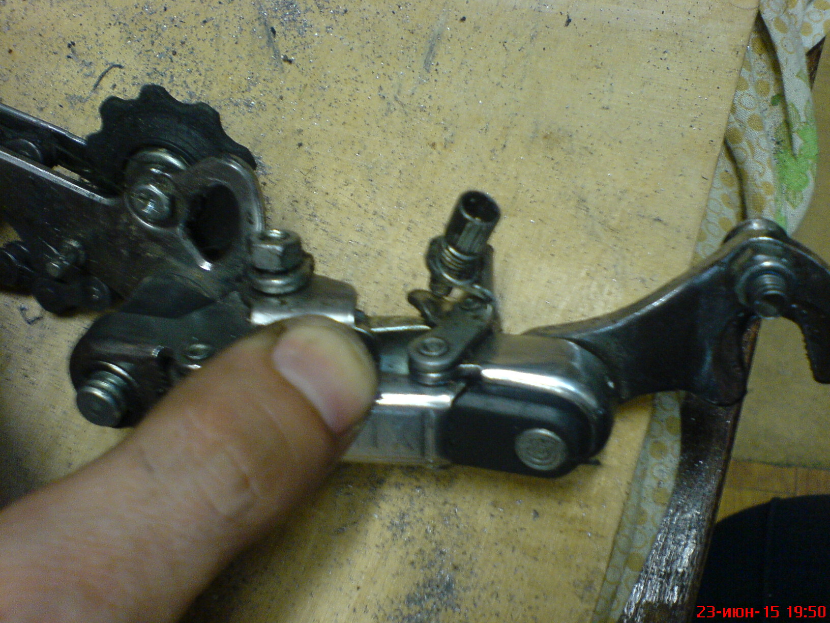

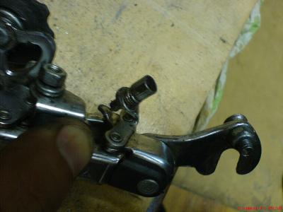

Всё, поставил новый маятник. И
тут обратил внимание на переклюк. Скажите, это так и должно было  быть изогнуто или  в исправном  механизме нормальное положение трубочки для троса должно быть другое?
AdeptusOne
#2383
[user]killer258[/user],
Это просто упор для рубашки троса, тросик должен идти прямо к прижимной гайке с шайбой, выгните его немного назад, чтобы тросик был максимально ровно, и не будет проблем.
killer258
Спасибо. Вот он значит, и ответ на вопрос, почему у меня передачи вверх переключались чётко, а обратно с гистерезисом, приходилось делать оверкилл, то есть чтобы опуститься на одну передачу, приходилось  делать три вниз потом две обратно

У меня есть в запасе ещё один, но он какой-то другой, потолще, покруглее и в  пластмассе. А отчего они при работе с мотором  выходят из строя? от износа или от ударов и попаданий посторонних предметов при падениях? Что в них там накрывается?
Если задняя ось на эксцентрике, то хватит ли у него силы придавить переклюк так, чтоб он не провернулся?  В маятнике, который был до этого, переклюк был зафиксирован от проворота дополнительным винтом, вкрученным в просверленное  в дропауте отверстие (отчего собственно ушко и отломилось.)
