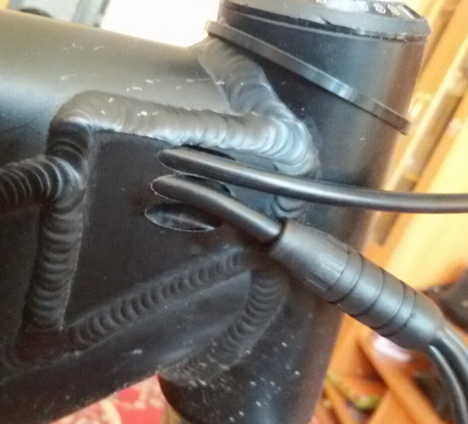

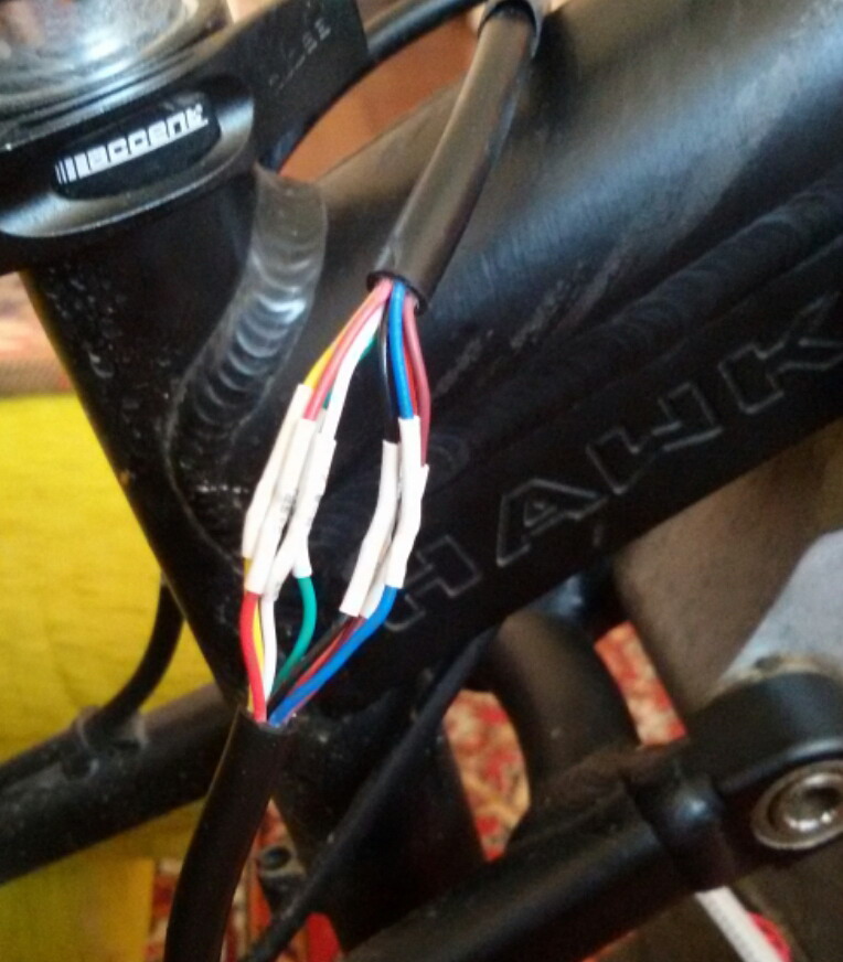

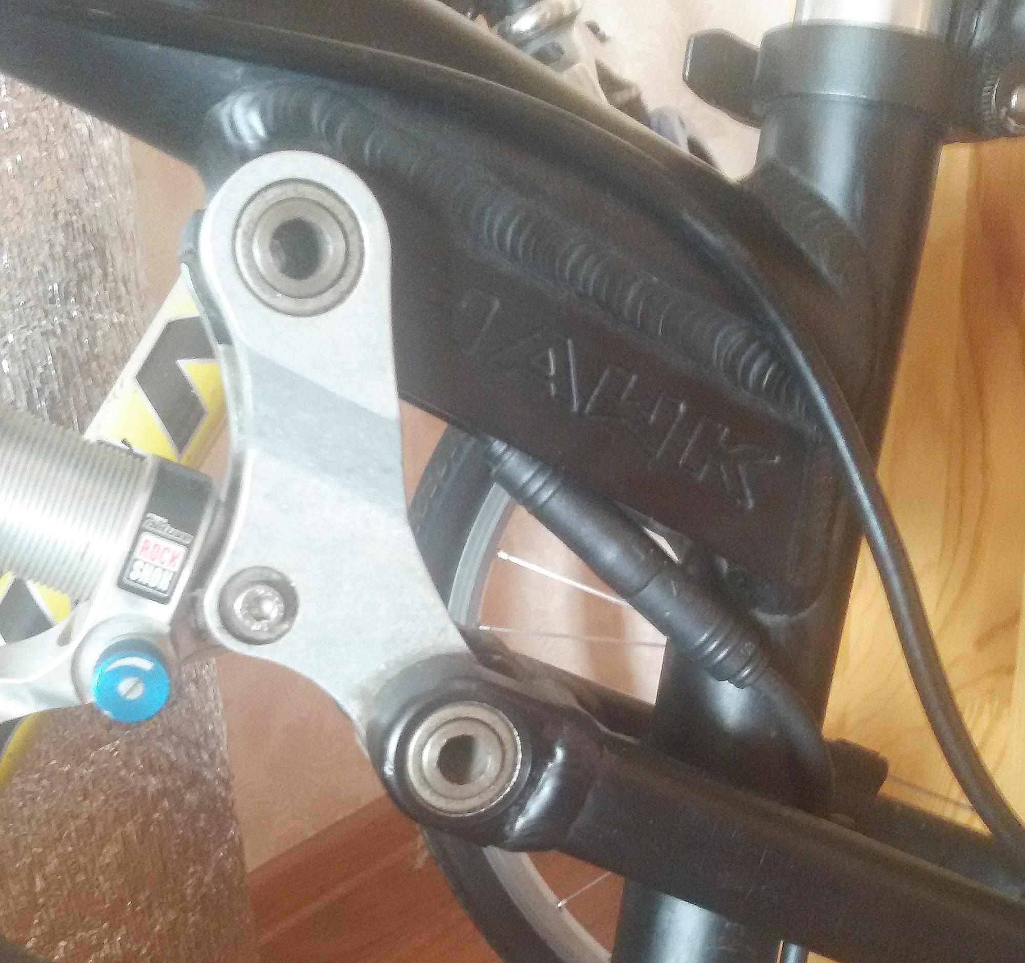

Мой "ПЕПИЛАЦ"
vitali
имплантировал провод в раму, пришлось оперировать  O_O, но все прошло успешно, теперь все аккуратно нигде ничего не болтаеся и не торчит.
