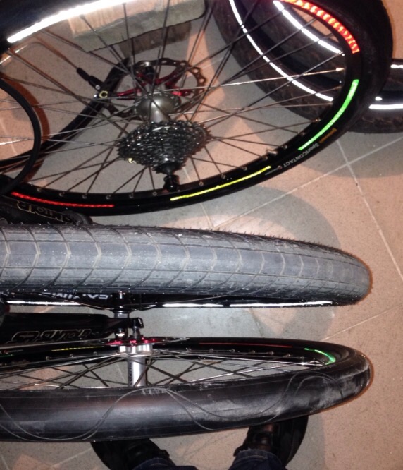

Цитата: diod555 от 01 Июль 2015 в 19:17
[user]Sinii77[/user], и как на яблоке рулится.....?накат получше?тормоза?под зад не лупит?
Установлены бескамерно, давление 2 атм. Впечатление складывается, будто плывешь, брусчатка и мелкие неровности невелируются. Закладывается в поворот достаточно резво. Ощущения от езды непривычные-довольно мягко (вел-хардтейл, седло кожанное), но при этом в скорости велосипед не потерял, разгон остался таким же бодрым (кассета 9 ск. 11-32, передняя стоковая звезда 48). На мой взгляд эта резина идеально подходит для миддрайва-это на первый взгляд. Со следующей недели в отпуске, и будет достаточно времени на тесты. Пока катаю на без моторном велосипеде на работу.
Кстати, с этой резиной велосипед стал выше, в целом вид стал интереснее. На фото в сравнении с Continental Sportcontact
diod555
[user]Sinii77[/user], у вас обод для бескамерки,с моими фокус не пройдет спасибо :-)
Sinii77
[user]diod555[/user], у меня обычные обода alexrims supra bh :)) 20 дюймовая камера, натянутая на обод и разрезанная пополам, сделала обод бескамерным, а герметик от stans notubes (также schwalbe doc blue-тот же стенс, только в другой фасовке и чуть дешевле на bike-components) сделали и покрышку бескамерной, но, к сожалению, боковина немного травит
