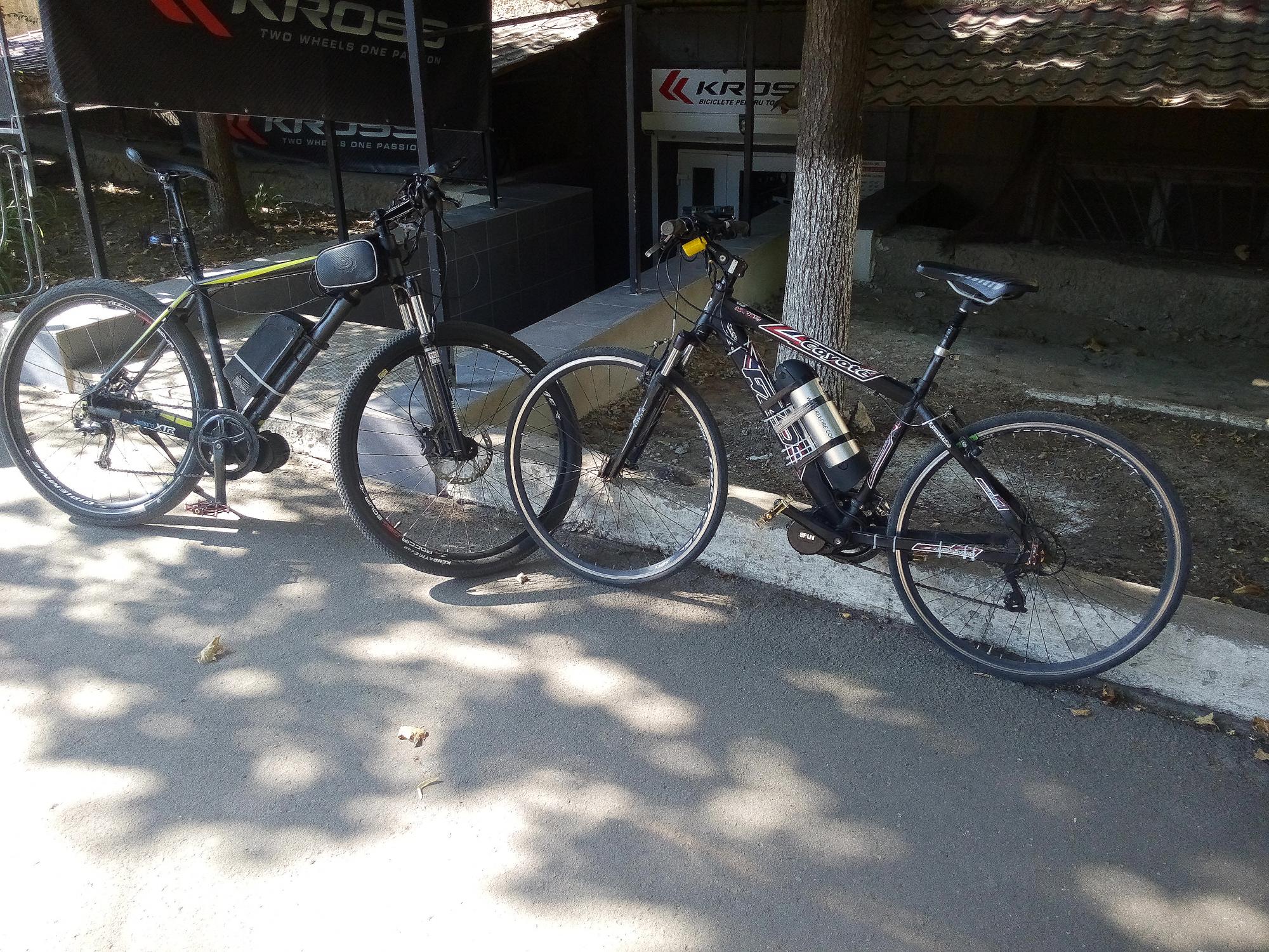

напряжение в начале 58.4в, очень весело, под конец 46в печаль, ну и просадка 3в от 40а
Вчера под затяжную гору 67км/ч разогнался, больше ни как (скорость холостого у обоих моторов примерно 70км/ч), не понятно есть встречный ветер или нет, но давит на мидель неслабо ;-)
ra6fnq
у нас горки веселее, 60 и выше на педалях, - вниз всегда с 0 ПАСом.

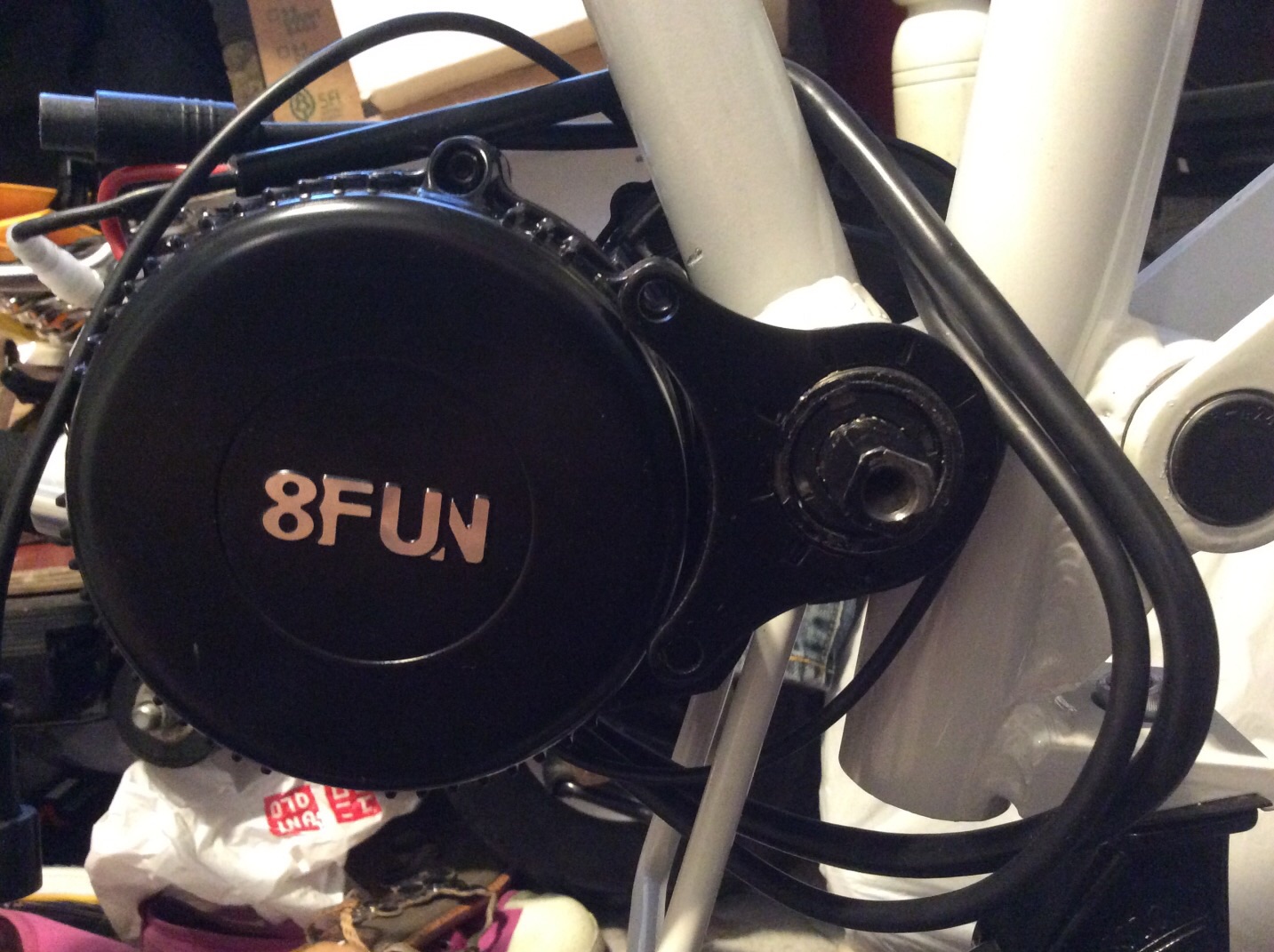

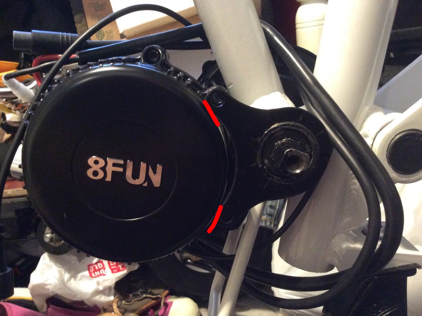

Всем привет :hello: Получил я вчера свой моторчик, поставить не успел, только примерил.
Ну во-первых противный китайский пенопласт раскрошился, загадив все вокруг и попал во все отверстия на моторе, пришлось это все убирать зубочисткой и пылесосом. Вроде все комплектно на первый взгляд. Моторчик в каретку сразу не полез, пришлось на пару миллиметров подогнуть подставку на раме, а то ухо на моторе не пролазило, я как то представлял что все свободно проскочит. Ну и пришлось наждачкой внутри каретки пройтись, было туго и он не хотел туда лезть. А вот крепежная пластина не подошла, придется подточить. Не понимаю, как так можно делать :ireful: Как будто и не от этого мотора вовсе! Но крепежные отверстия вроде должны совпасть. Ладно, продолжу эксперименты, батарейки все равно пока нет.
Дисплей в реале оказался меньше чем я думал. С965- наверное самый упрощенный, мощность не будет показывать. Ладно если вообще заработает.

А что пластина у всех вот так с напильником , или только мне такое счастье? :kidding:

Мои обе, на обоих велах, без какой то матери встали... а вот контргайкам места не нашлось.  ;-D

lss
А что с пластиной то не так? Если каретка 68 все встает отлично, а если 73 и больше я бы ее сточил со стороны редуктора(если раму не жалко и в редуктор в перо не упирается) тогда шатуны будут на правильном расстоянии от перьев.
e-scooter
[user]lss[/user], С пластиной не так то что она не ставится, задевая за корпус мотора в местах отмеченных красным. Придется немного сточить её там . Мне непонятно почему так. Она просто не вставляется. А с кареткой все норм, 68мм :)
lss
Это видать новая фича, у меня встала без напильника.
diod555
[user]e-scooter[/user], у  тебя перекос мотора,поэдому и не стало
e-scooter
То есть как перекос? Это я его погнул или он пришел перекошенный?
