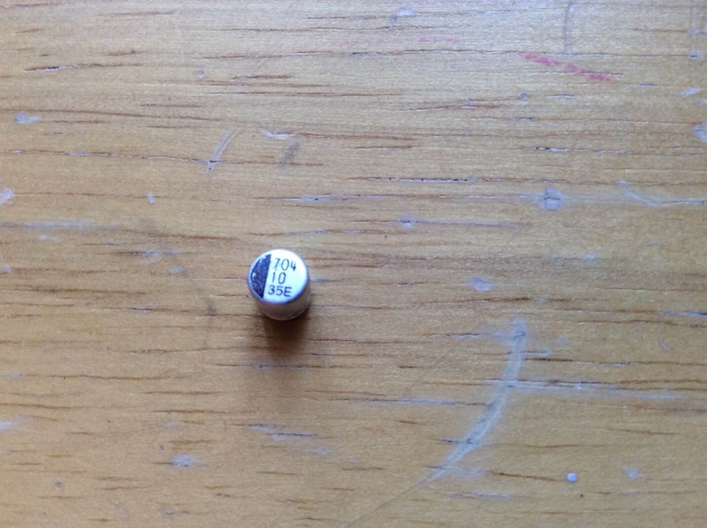

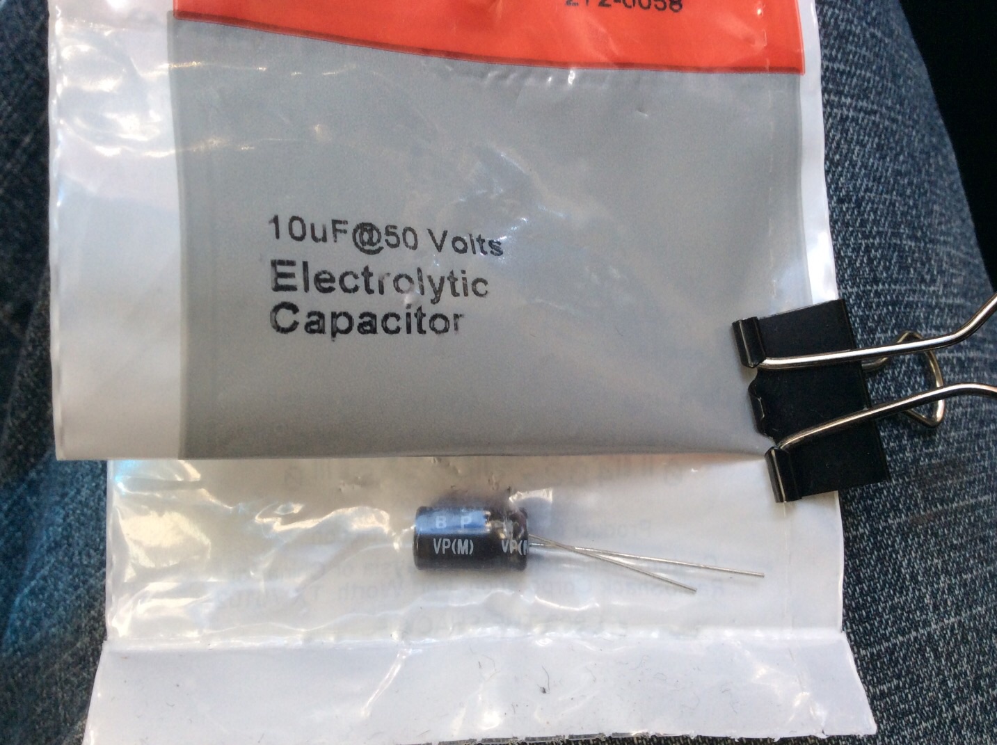

Прошу прошения, возвращаясь к теме про конденсатор, если кто помнит, вот купил такой:
А был вот такой:
Можно ли заменить? Где там плюс? И еще сзади на упаковке нового написано Bi-polar. Подойдет?

А как насчет полярности?
diod555
[user]e-scooter[/user], все нарисовано
e-scooter
 :bw: мммм-да , понятнее не стало, ладно, забыли, пойду у гугла спрашивать...
diod555
[user]e-scooter[/user], минус указан
ra6fnq
У тебя неполярный конденсатор, у него нет разницы как паять. На обычных электролитах на корпусе нанесена полоса - минус.

Буду ориентироваться что длинная нога плюс, обычно так, говорят.

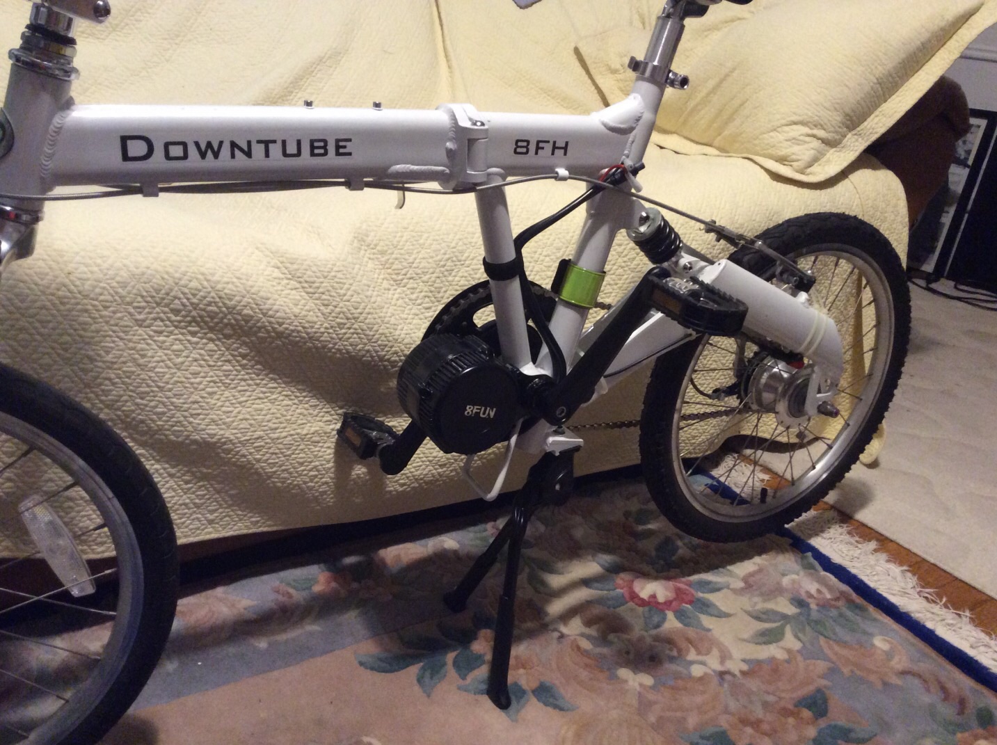

Ну вот, кажись установил моторчик :-) без напильника обошлось, просто отжал немного мотор и засунул пластину. Долго примерял датчик скорости на свою нестандартную вилку, в итоге кое как прилепил. Скажите, он что, светится? Там вроде светодиод имеется?

Да, при прохождении магнита - обычно не обращаешь внимания, удобно при настройке.

Давно чет в теме не писал. Класс получилось.  :wow: Тяга уж точно от МК отличаться в лучшую сторону будет.
Я аж сам для города такой захотел собрать. только вот не люблю складные рамы.

Mне в багажник авто только складничек 20"  и можно засунуть, поэтому и выбор такой. Кстати на Дахоне механизм складывания вообще вопросов не вызывает, все очень легко и надежно. В этом доноре шарнир выглядит как то похлипче, но, эксплуатация покажет, вроде не видел нареканий на него.

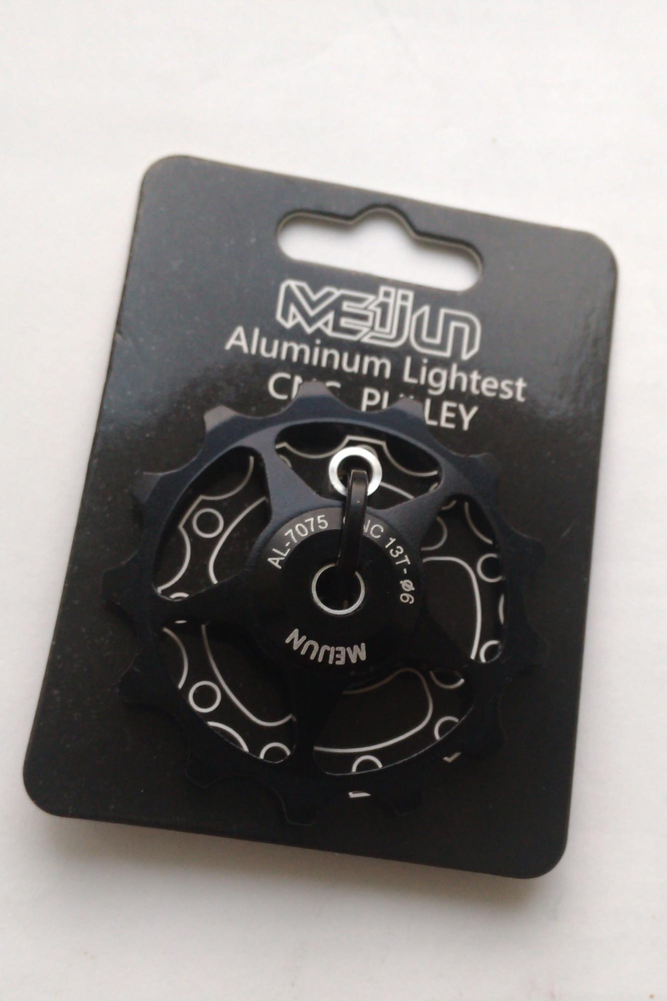

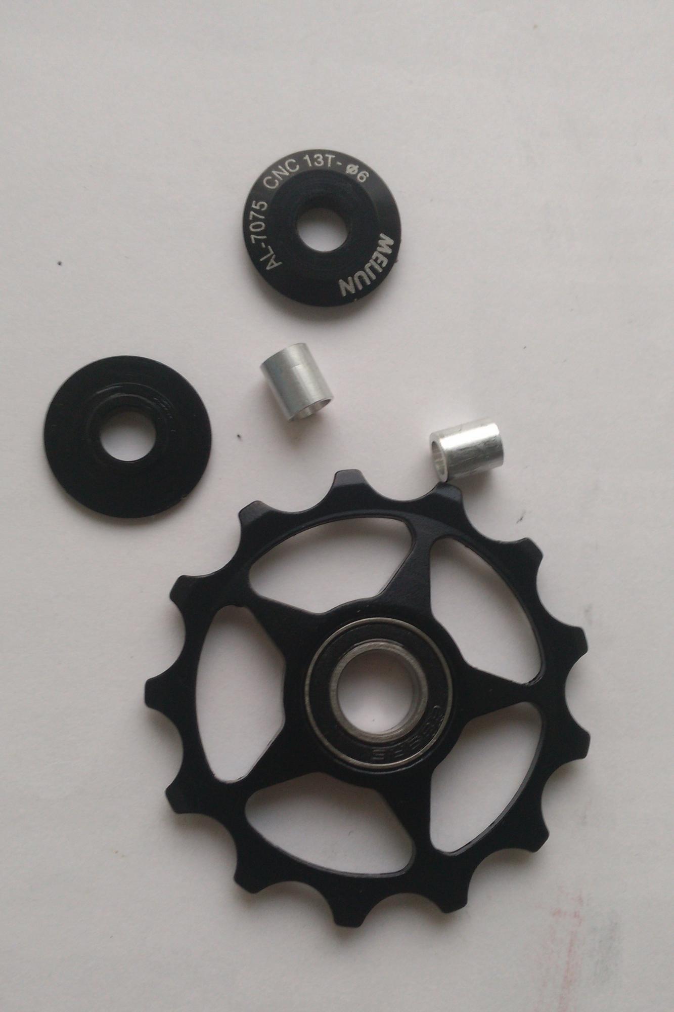

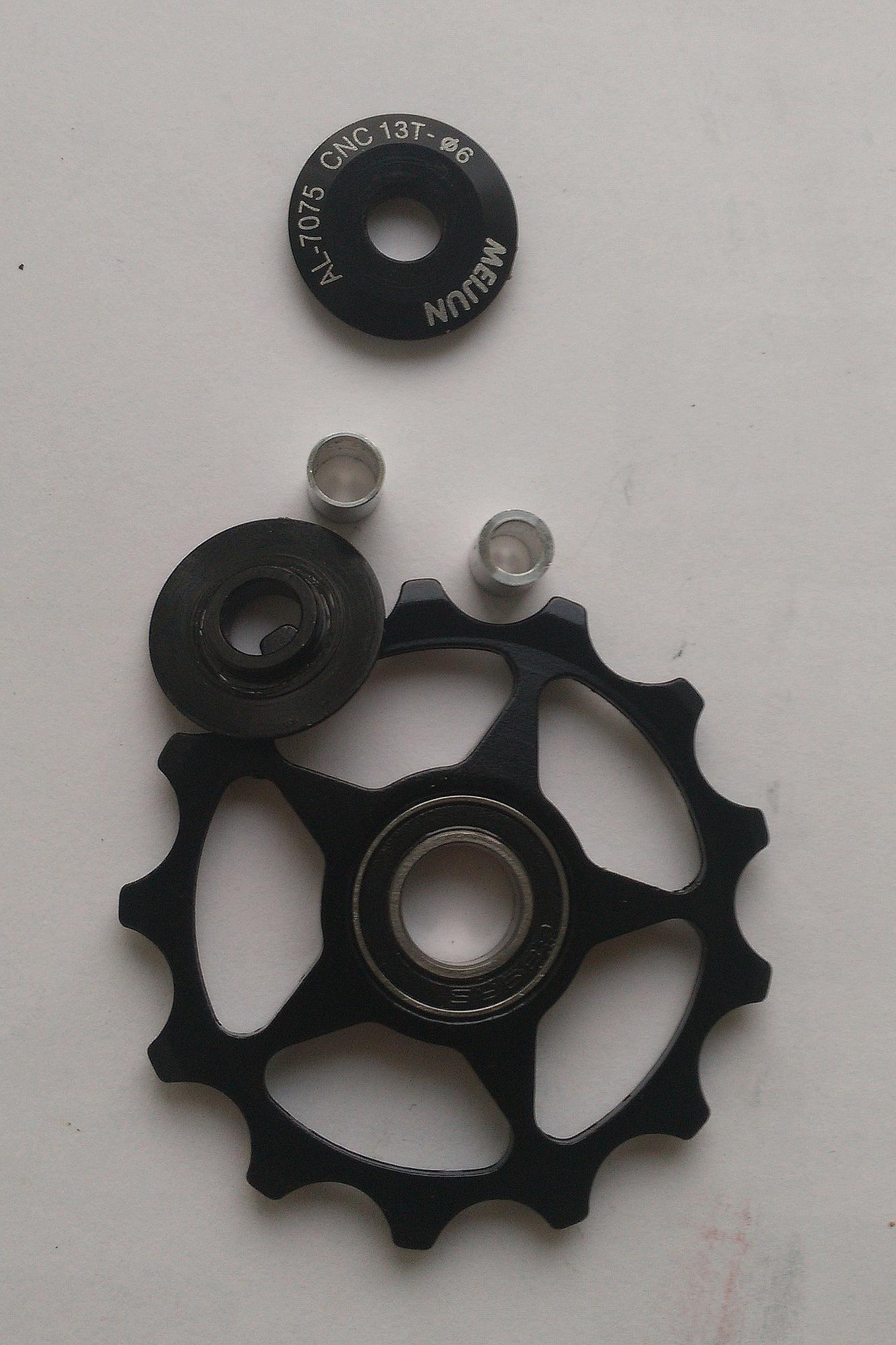

[user]ra6fnq[/user], [user]acyd[/user], у китов ролики различные бывают, я вот купил такие
никакой пыльник ему не нужен подшипник закрытый в комплекте две распорные втулки под разный диаметр оси роликов. затягиваешь потуже и пока не развалится катаешься. щечки упираются во внутренее кольцо подшипника. почему то больше 13T не нашел. 11 или 13.
ra6fnq
Такие видел во множестве от 150 до 900 руб. На сколько он громкий - родные же пластик.
