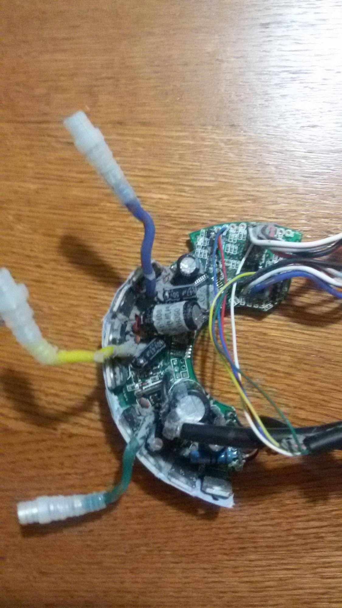

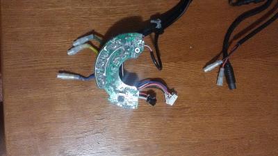

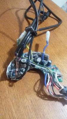

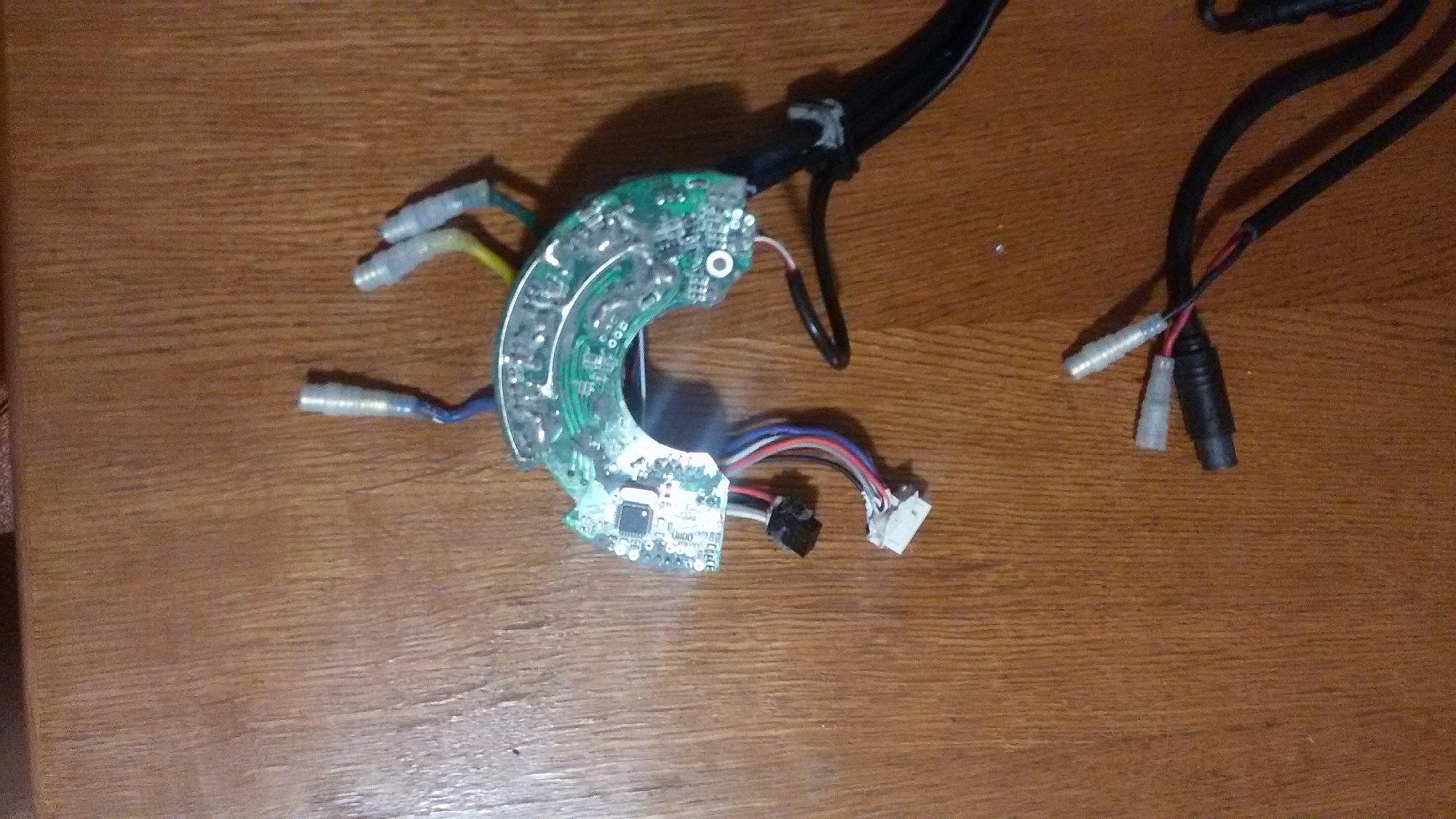

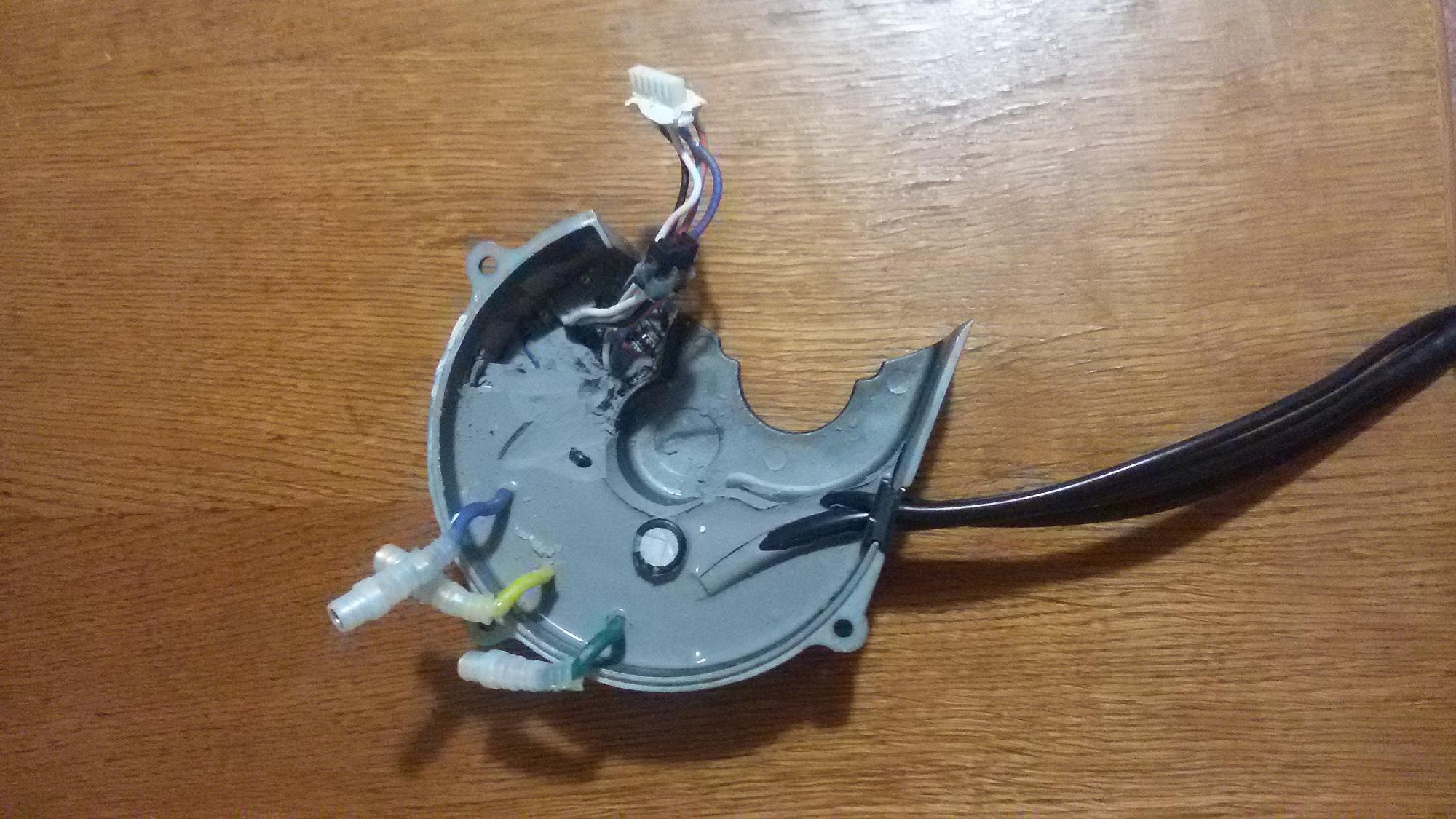

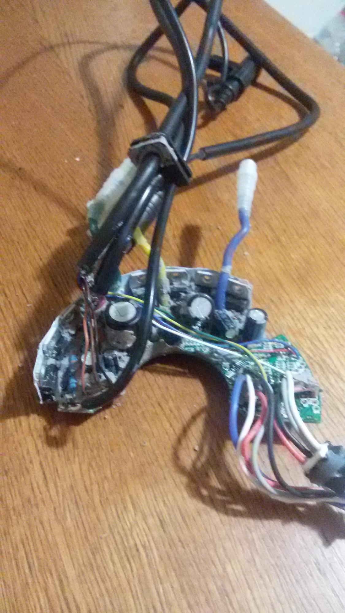

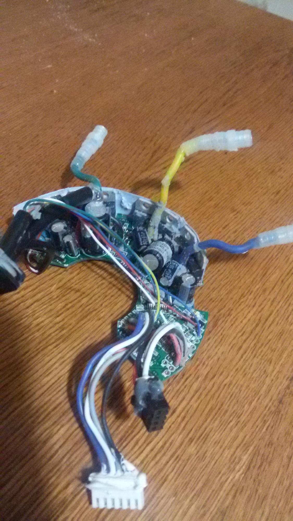

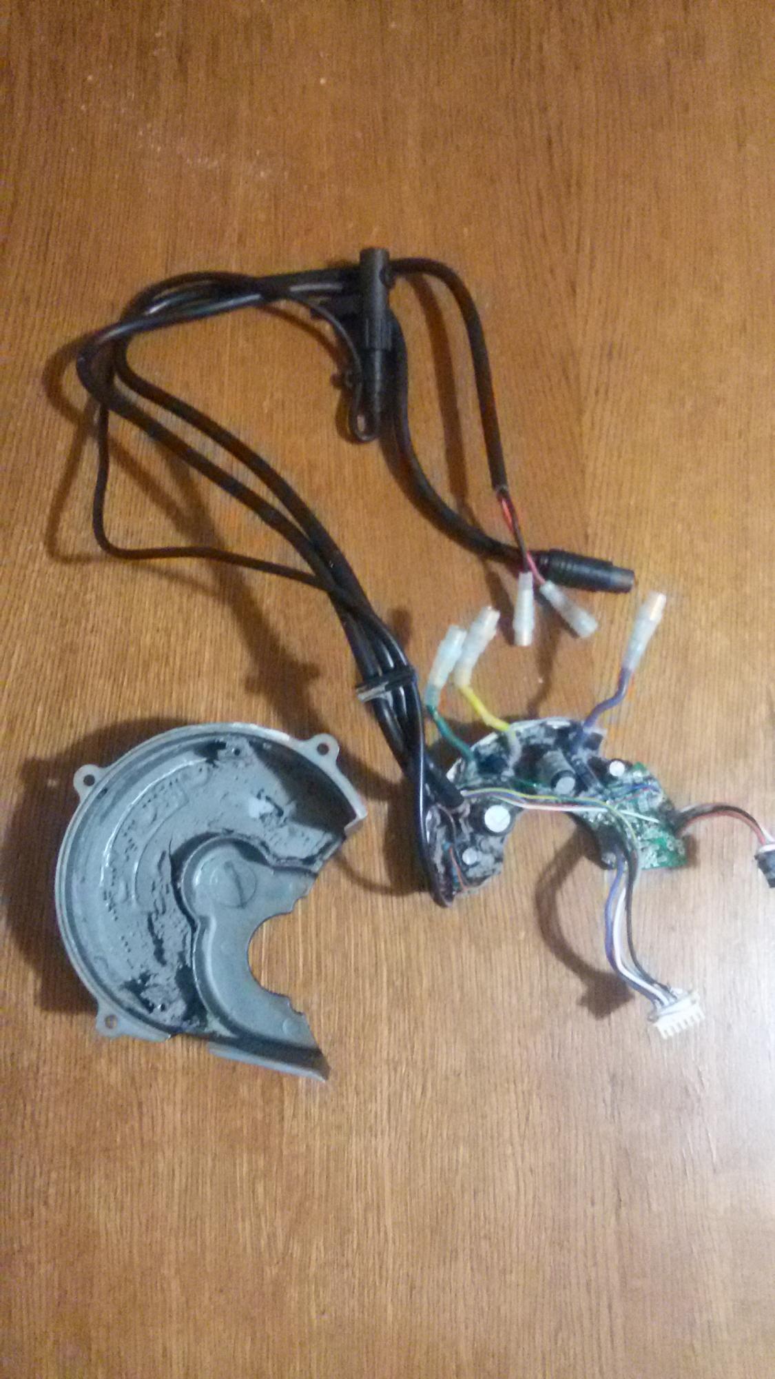

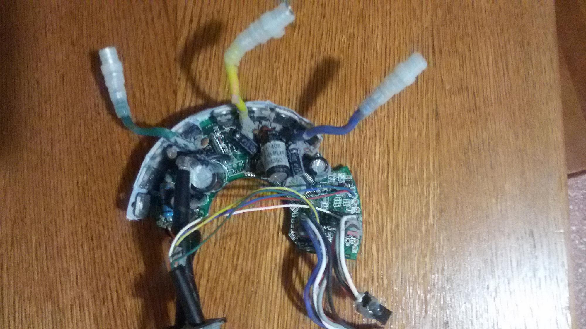

Решил вчера поиграть в археолога и сделать раскопку контроллера из под герметика
Отколупывать герметик надо довольно аккуратно, внутри могут быть скрыты тонкие провода, которые легко оторвать/повредить, если использовать грубую силу.
В итоге откопал останки иной цивилизации. Внешне ничего сгоревшего не видно, теперь нужен специалист, который сможет разгадать тайну что же у него испорчено. Территориально нахожусь в Москве. Есть желающие с ним повозиться?
Не знаю размещали в этой ветке фотки внутренностей контроллера, поэтому выкладываю:
killer258
#3232
Любые фото потрохов этого мотора  важны для форума. Выкладывайте фотки со всех сторон.
Интересны номиналы /маркировка компонентов, рабочие напряжения электролитов, маркировка транзисторов.
А белый плоский разьёмчик от платы, он куда шёл?
Я в субботу поеду в москву на митинский радиорынок, могу встретиться в метро по пути туда или обратно, и взять на диагностику,попробовать, может быть, и найду , в чём  там трабл. А если хватит терпения, то и реконструирую принципиальную электрическую схему по  монтажу этой печатной платы. Дорожки вроде не залиты чёрной краской, как видно по фото
Этот разъем для датчиков холла. ответная часть на плате с обмотками. На моем фото видно было H1 H2 H3
Свой контроллер разбирал, перепаивал пару пробитых мосфетов, заливал опять герметиком, после этого заново через неделю контроллер сдох, ну второй аккуратной ))) разборки он не пережил, я приобрел новый.
На что похож герметик? По идее должен быть с теплопроводным наполнителем - похоже?
killer258
#3237
смотрю на фотки и не могу понять- так  где же там всё-таки токоизмерительный шунт.Не видать его что-то, а ведь эта П-образная перемычка на плате  просто должна бросаться в глаза.
Добавлено 26 Авг 2015 в 12:53:06
а с ещё более близкого расстояния можно фото? с разных ракурсов и держите камеру в руках покрепче, чтоб не смазалось. Или веб-камерой снимите, у неё есть возможность крутить фокусировку на близкое расстояние.
Или на фотоаппарате включите режим макросьёмки
killer258
Я смотрю, по фото,там на одном из электролитов написано 47 мкф 50 вольт... Хотя, может, он просто там, где напряжение меньше, чем на батарее
Silvaticus
[user]bigolen[/user], присоединяюсь к просьбам фото снятые  «картошкой» хорошо подсветить скажем настольными лампами или вообще снять при естественном освещении в середине дня и сделать четкие, не смазанные фото высокого разрешения. Залить все фоты хотя бы вот сюда или на аналогичный хостинг, а ссылки разместить на форуме. Я бы был Вам крайне признателен, полагаю, что не только я. :exactly:
