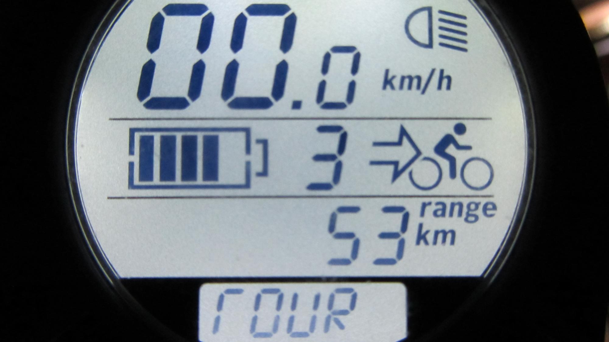

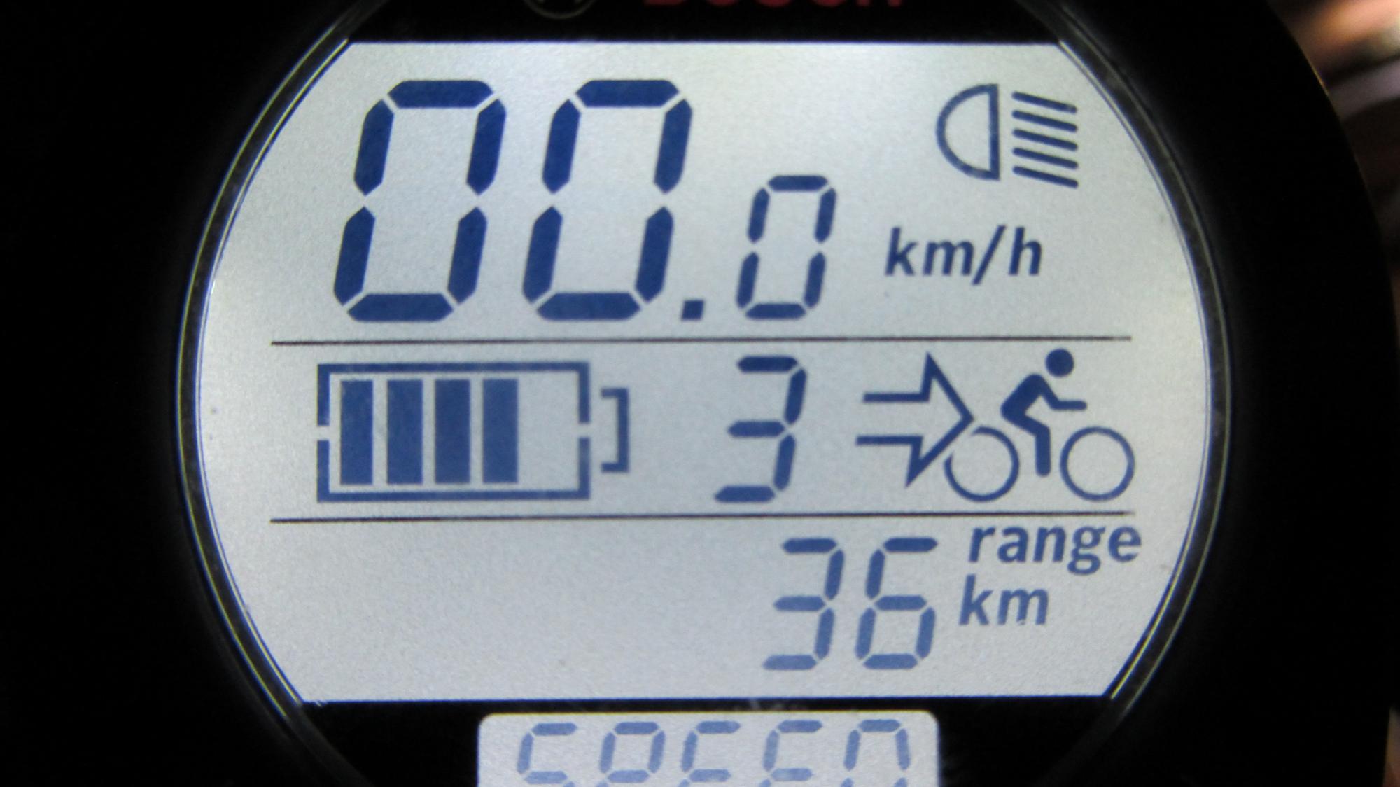

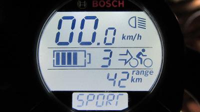

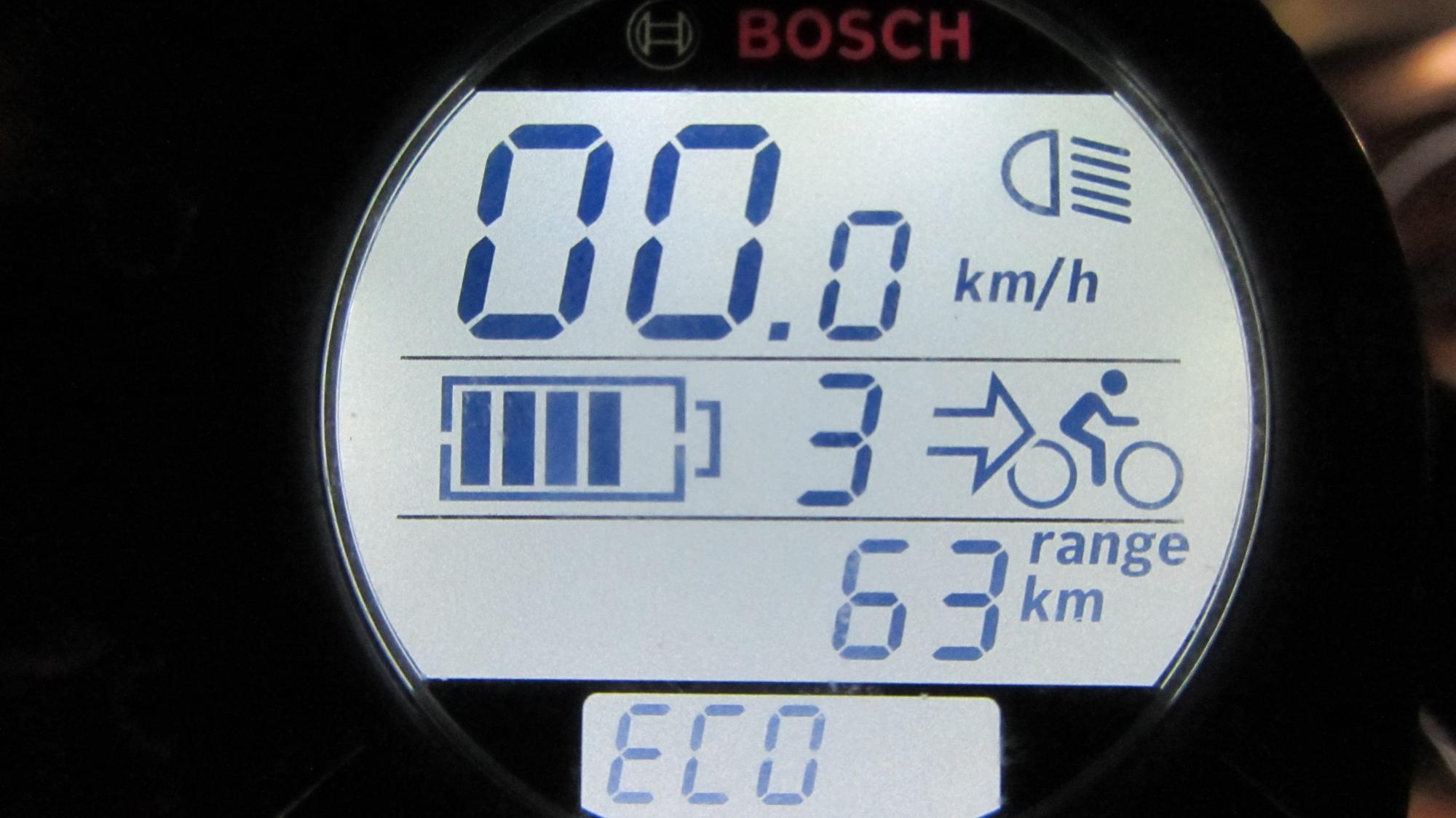

[user]ra6fnq[/user], вот у меня второе я  сегодня по городу матанул 45 км,далеко от разетки не отьезжал

diod555
[user]ra6fnq[/user], вот это точно и быстро
:dance:
