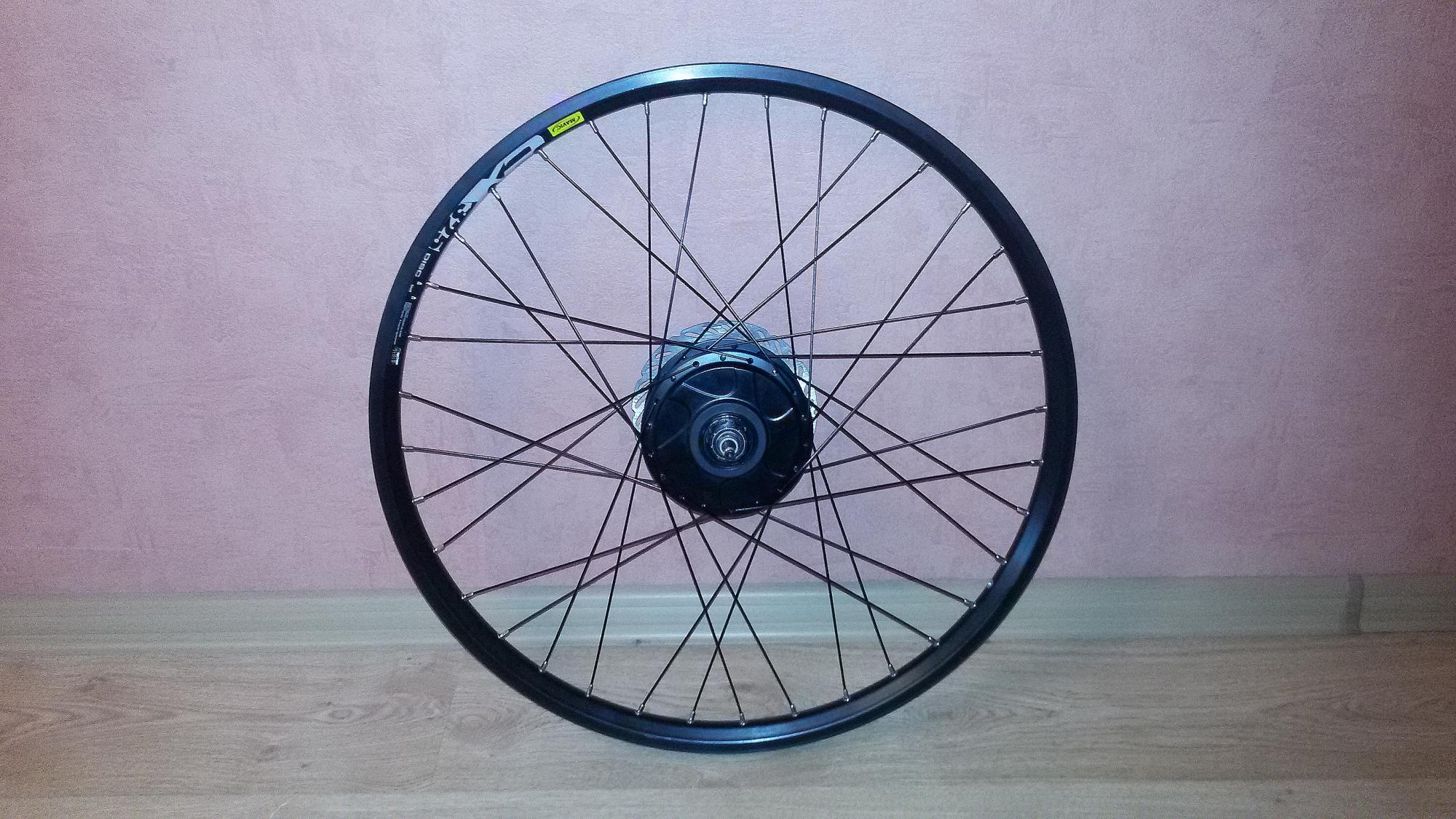

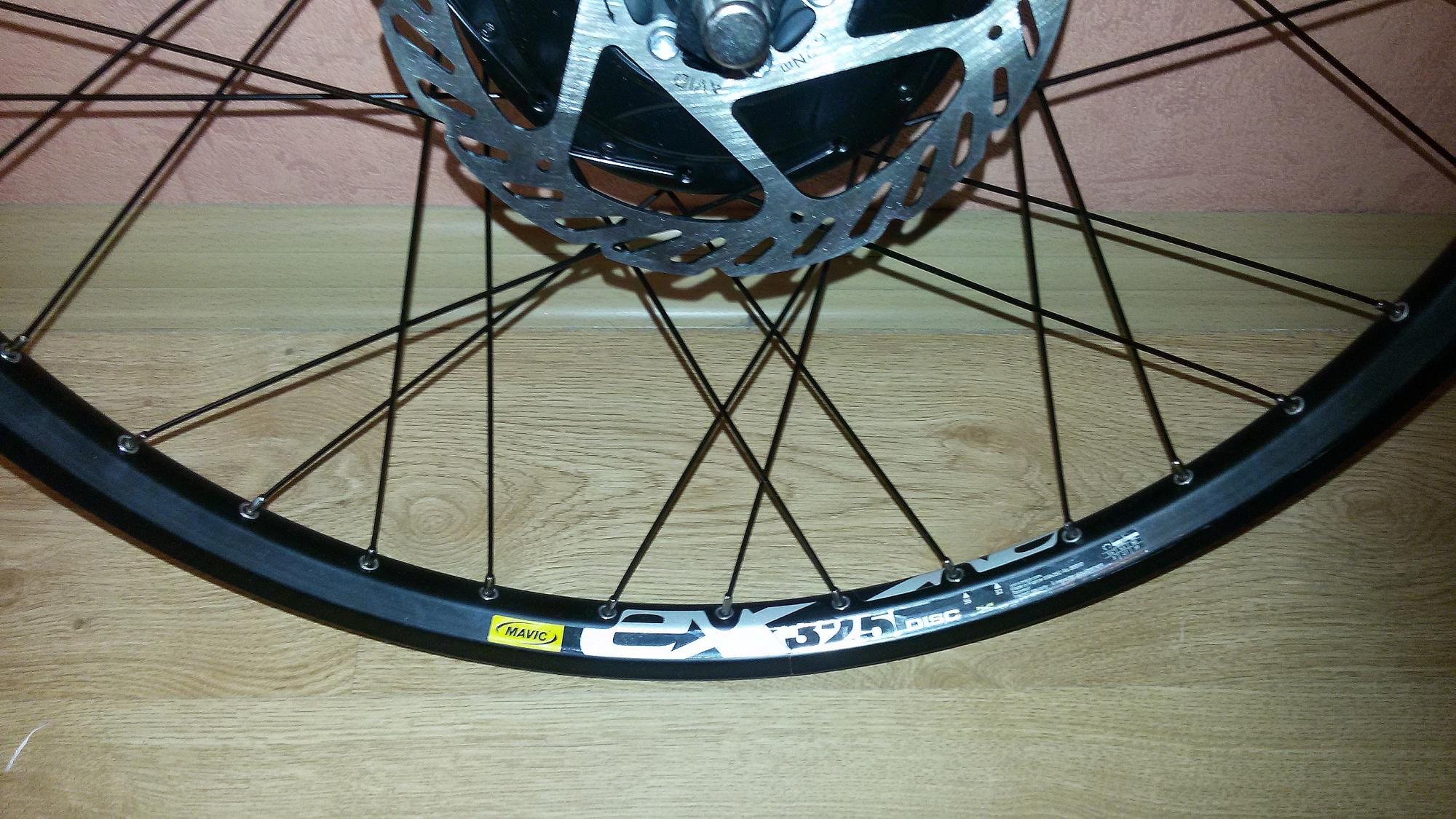

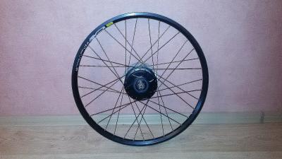

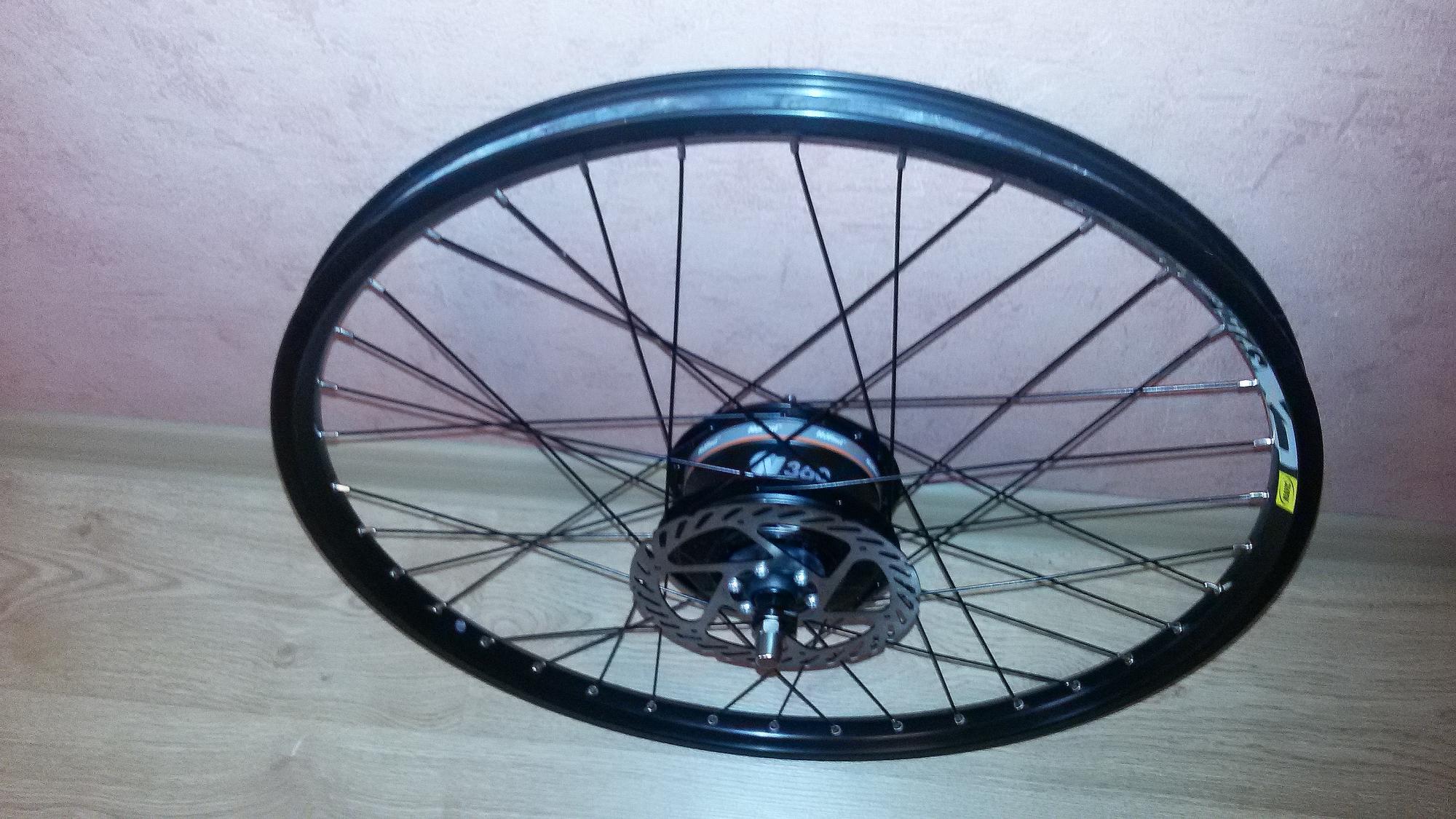

[user]Dion[/user], сами спицевали? Покажите как получилось.
Надо же, в команде нувинчиводов прибыло! :)

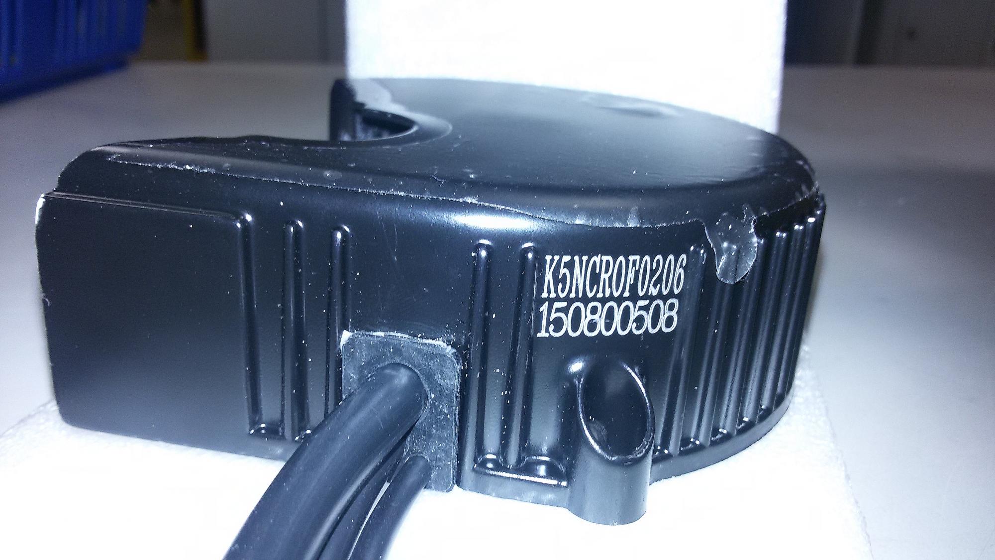

Пришел контроллер с алиэкспресса без маркировки напряжения и тока. Сейчас поставил его на шимано.

1) Перегрев может быть из-за того что не тот контроллер прислали (заказывал 48В 25А)
2) По маркировке можно понять параметры контроллера?

На спицовку отдавал в мастерскую, я еще эту магию не освоил. Заспицевали в 4 креста, выглядит эстетично.

Дааааа, контроллер зашифровали капитально, поиск ничего не дал. Старый дисплей похоже несовместим с новым контроллером, я бы заказал на али С965.
