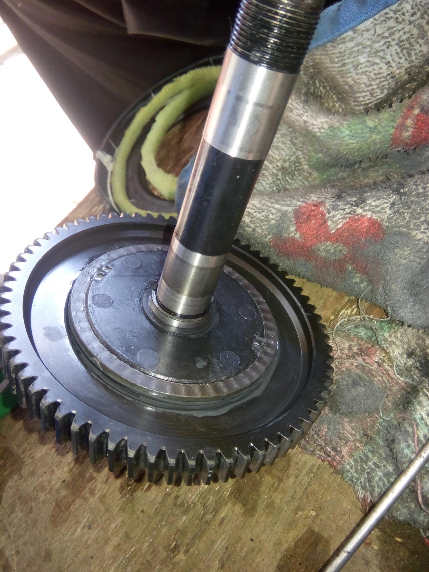

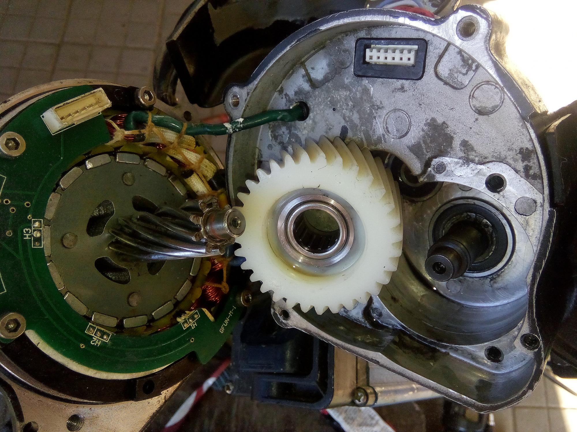

Добрый вечер господа-товарищи! Кроме накопившихся домашних дел нашёл время заняться своим лисапедом. Купил цепь singl speed для планетарок... Поставил, всё гуд, переделал петуха под натяжитель, выезжаю на тэст драйв и... она перескакивает на малой звезде ( на планетарке ) как только начинаешь крутить педали... Короче крутил вертел и так и сяк,  нифига, всё равно перепрыгивает. Я к такому... не был готов, сильно расстроился, хлебнул пивка,  и  начал разбирать мотор в надежде понять почему он начал рычать. Разобрал без проблем ( кроме съёма костылей педалей ) и увидел неприятную картину... В отсеке где движок была сырость, плесень и коррозия алюминия, а так же на шестерне мотора!!! Смазка была цвета г...на. Пром подш. все в хор. состоянии, шестерни ( на удивление даже пластиковая ) то же, короче менять не чего.
Всё смазал обильно белой литиевой смазкой и собрал до кучи. Блок стальных шестарн слегка доработал. Изнутри и снаружи ведомой шестерни ( на ней есть проточки ) я поставил поролонвые кольца ( hand made ), с целью приостановить выдавливание смазки из зоны её рабочей поверхности, и вроде бы успешно. Узел стал работать тише. Короче всё собрал, включают и ... дисплей показывает как обычно, ошибок нет, а мотор вообще не дышит ( ни асист ни с курка ). Думаю-вот так смазал...  Хлебнул ещё пивка... Снимаю контроллер... там на вид всё нормально ( не считая того что все провода р разъём залиты от души герметиком ) . Случайно нажал на прямоугольный белый разъём и услышат щелчёк. После этого всё заработало. :dance:
Общем слава богу всё закончилось без потерь. Завтра сгоняю на работу, отпишусь по поводу звуков мотора.  :run:

raketa
Забыл сказать . В подшипниках люфта нет. Поролоновые колечки видно на фото. Пробег движка 2800км.

diod555
[user]raketa[/user], а зачем было лезть?
raketa
Он начал у меня рычать... Не комфортно.
Кареточный мотор + планетарка рулят
