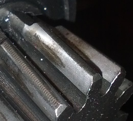

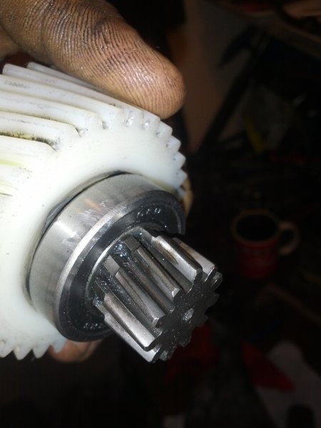

Появился повод появиться на форуме.
Проехал я 3 500 км и...
Проблема
Зазвенели шестеренки редуктора двигателя.
Звон своеборазный, металлический, неправильный.
Вибрация так же появилась у всего велика, будто на хорошем вибраторе сидишь.
Но нежным местом ее не почувствовать, так как подседел с эластомерным амортизатором,
а потому толку от двигателя, как от вибратора мало, но руль трусит конкретно.
Анализ
Разобрали. Ничего особо не нашли аномального. Грязи в электронно-двигательном
отсеке нет. В отсеке контроллера и в редукторе, конечно есть, но мало. Так оно и
должно быть, так как блок контроллера не герметизирован.
Обнаружилось только отсутствие смазки на металлическом валу нейлоновой шестеренки.
Решение
Смазали, собрали. 500 метров до дома ехались мягко и беззвучно. Дальше будет видно.
Предположение: ехал полдня по дождю. Даже почти по ливню. Брюки до колен насквозь.
Смазка цепи была смыта полностью. Зазвенел редуктор через месяц километров через 100 езды
по сухой погоде. Вероятно смылась смазка редуктора.
Все подшипники в норме. Люфты незначительные.
Не зря в начале цитату Евгения [user]ra6fnq[/user] привожу. Мой опыт не похож на его: первый же серьезный ливень
при движении по асфальту (!) и мизерному наличию песка привел к звону этого самого песка
и металла, а так же вымыванию смазки редуктора.  O_O :-(
Ну не понимаю как можно было пройти 13 000 км без смазки и проблем с редуктором?...  :bn:
А вот нейлоновая шестеренка на удивление без царапин и в замене не нуждается.
Фотки прилагаются.
Для новичков: двигателем доволен - бесшумный, экономичный
для батареи, а обслуживать нужно все.
Мотор колеса ржавеют и магниты их отклеиваются запросто.
Это я к тому, что и там герметизация не идеальна, да и уход
нужен за любой техникой.
По звуку и ощущениям звон был в этом соединении звезд. А что еще там могло звенеть?
Грязь сюда попадает легко   :facepalm: ибо пластиковая крышка не обеспечивает герметичность
в месте соприкосновения с редуктором.
Ничего особенного, но видна микронная выработка на гранях.
Микронная выработка на гранях
