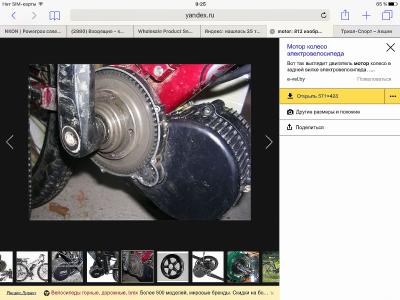

Приветствую
А не подскажете, где можно заказать пластиковую крышку для редуктора bbs02  ? Случилась небольшая авария.
В китайском интернет магазине народ вообще не понимает чего я прошу, предлагает пластиковую защиту звезды вместо этого. Может у кого есть занедорого?

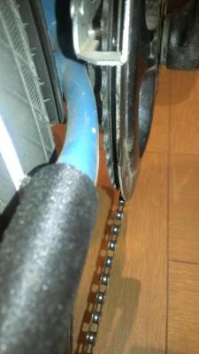

приветствую! кому нить попадалось информация о внешнем диаметре кареточных звезд? или кто может померить у 44T, 46T, 48T и т.д.?
пытаюсь выяснить что встанет и не будет цеплять за перья.
еще момент с chain line -ом: у bafang bbs02 он составляет 50 мм, у планетарки alfine 8 - 42,7 мм. и вроде есть звезды плоские и вытянутые - "чашкообразные", на сколько вытянутые позволят исправить chain line? они только одного размера бывают?
Планетоход с 1 л.с. под кареткой...
ra6fnq
52Т - 215 мм, чашка звезды Альфины 16, 18Т, 5 - 5,5 мм, под 52Т я подкладывал 2 шайбы 5.
Разбирать велы, что бы мерить 48Т и 46Т, нет желания, можете вычислить.

Что бы засунуть 52ю звезду заказывал у токаря прокладку, чейнлайн конечно пострадал, но у меня кассета. Но меньше звезду вперед я бы не ставил, чем больше звезды тем меньше вероятность проскальзывания цепи.
diod555
[user]lss[/user], я шаебочки поставил :-D и уже 2300отмахал, :run:и денег токарю не дал :ah:
ra6fnq
Маленькое НО, редуктор после 4700 км с 52Т:
Растёт нагрузка на шестерёнки, у Ольги с 46Т, редуктор после 9 тыс. км почти в идеальном состоянии.
Евгений
acyd
осколки остались? Я защиту звезды удачно восстановил поксиполом(эпоксидка с добавками).
