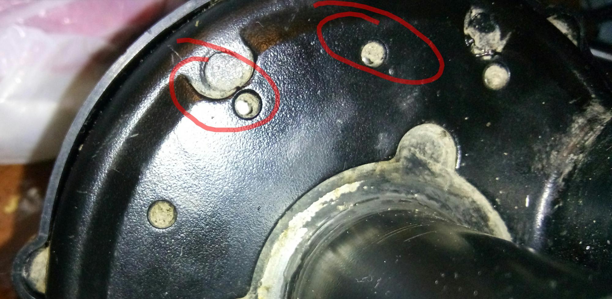

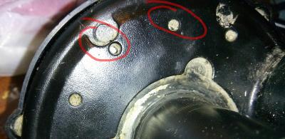

Всем привет!
Кто знает, зачем и эти отверстия на моторе?
Вентиляция? Теплоотвод?...
Может их закончить чтоб песок не попадал?...
Merida Matts TFS 850 Trail + Bafang BBS-02
raketa
Кареточный мотор + планетарка рулят
diod555

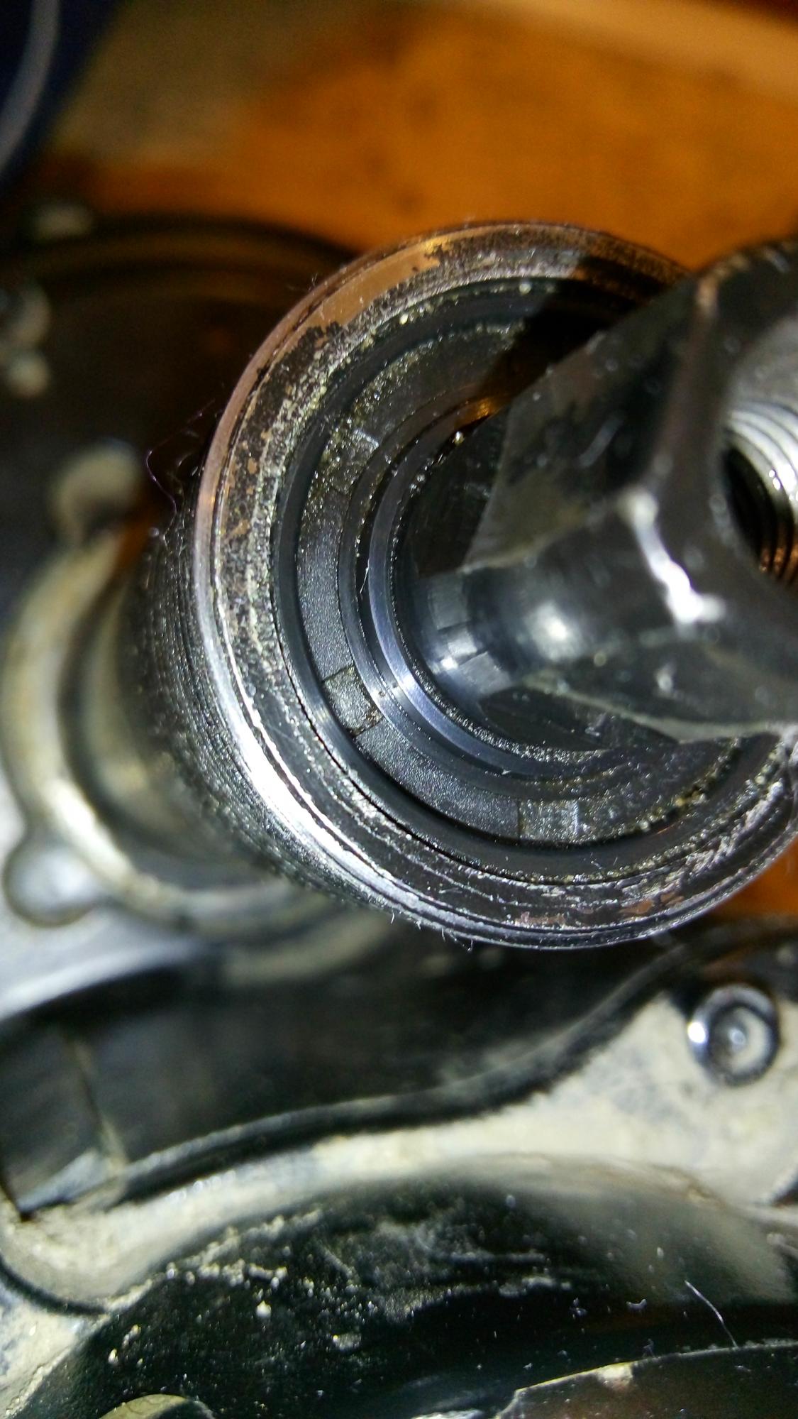

[user]iyd[/user], на фото изображен подшибник с пыльником,там ничего крутить не надо...
iyd
Если бы подшибник - была бы видна его железная обойма. а тут от оси и до края - пластик.
... видимо хитрая гайка (с 4-мя насечками) под пыльником? а как тогда пыльник снять? просто подцепить его не получается (или плохо стараюсь?)
ЗЫЖ на всех видео что я видел этого пыльника нету.. сразу гайка, под ней вкладыш, за ним опять гайка.
diod555
[user]iyd[/user], там больше ничего ненадо откручивать,акуратновыбей вал и усе
diod555
[user]iyd[/user], акуратно снеми пыльник,что сложного
iyd
пробовал. он там в трубе плотно сидит.. я пробовал утиками его немного провернуть. там не видно, но он вроде как на резьбе внутренней сидит.
Добавлено 20 Окт. 2015 в 08:59
мысли вслух...
Блин, неужели китайцы могли так изменить конструкцию, что вместо ажно двух шайб теперь вал просто запрессовывается...
попробую выбить аккуратно...
