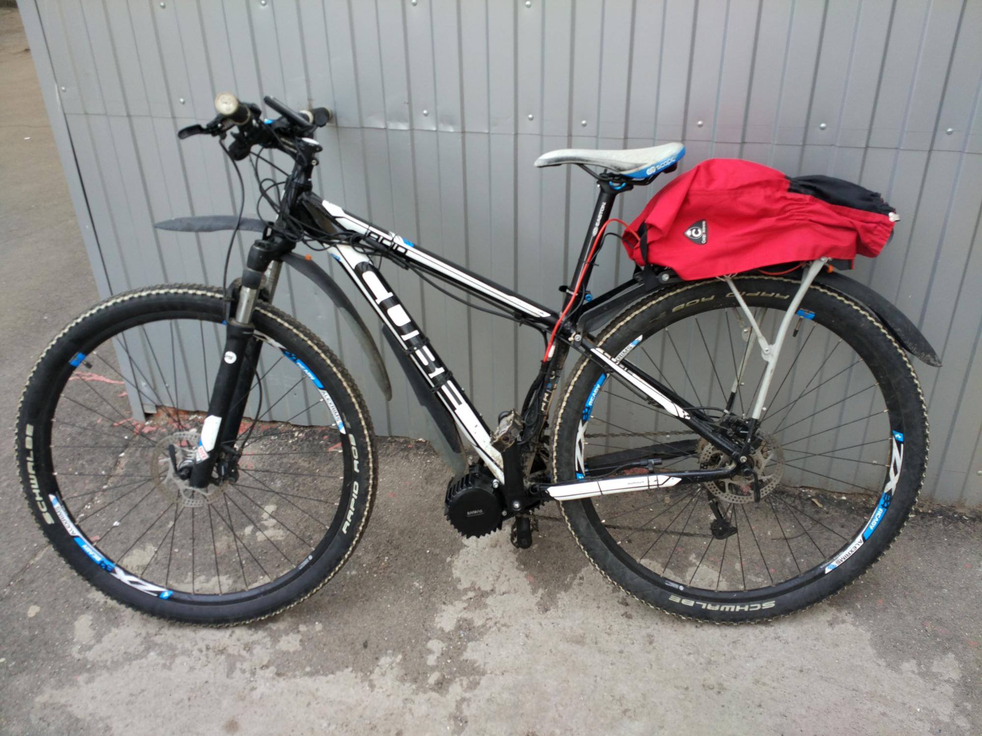

tucher
Всё, я теперь тоже в рядах:)
Сегодня погонял в первый раз.
Cube Acid 29 + BBSHD + 14S батарея на 22А×ч
Cube Acid 29', Bafang BBSHD, Li-Ion 14S, 22A•h

[user]tucher[/user], отлично.но зад будет водить вес на багажнике.

tucher
Да, это временно. Батарею уберу в треугольник, когда сделаю крепление.

dengor
[user]tucher[/user], восторженных слов не видно. Не понравился мотор?

[user]tucher[/user], а вы разлочили мотор?
tucher
[user]dengor[/user], Не, на самом деле я в полном восторге. Мне просто не с чем сравнивать, но ощущения превзошли ожидания:)
Ускорение на 1 передаче такое, что легко отрывает переднее колесо от земли.
Разгоняется при этом до 30.
Максимальную скорость не тестил еще, но до ограничения в 40 очень легко разгоняется, явно есть запас.
Так что пока просто осваиваюсь. Потом перенесу ваттметр в удобное место, чтобы на разных режимах мощность посмотреть.
[user]diod555[/user], Вы имеете в виду ограничение на максимальную скорость? Нет, не разлочивал.

[user]tucher[/user], а у ровень пасов? тоже
tucher
[user]diod555[/user], нет, не трогал ничего. Я PASом пользоваться пока не планирую, так что единственное, что меня интересовало,
это чтобы он действительно выключался на нулевом режиме (так и оказалось)

e-scooter
[user]tucher[/user], ну круто! Сразу 42т фирменную звезду поставил! Правильно сделал. А батарейку - да надо в раму, сразу другие ощущения появятся и уверенность на дороге.
Поздравляю!
