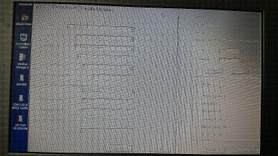

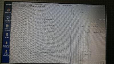

leks2000
Подскажите почему курок не работает, у меня о2. Пасс работает. Мог в настройках дисплея что то не так нажать? Выставил время и скорость 50.
Bbs02 750 48 23.2AH
Tashkent
Так верни все назад,и посмотри.
Bafang BBSHD 1KW.  LIFEPO4 20 Ah.  GotWay MSX 84v 1600Wh. Ninebot ES4.
e-scooter
А может просто шнурок из гнезда выдернулся?
leks2000
Проверил,все шнурки в норме,вначале работал,сейчас перестал. Я не прошивал его,только собрал.нет шнурка.
Bbs02 750 48 23.2AH
