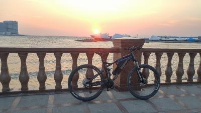

Всем привет. Принимайте в свои ряды.

[user]Andronchik[/user], поздравдяю! Как впечатления?

У меня bbs 03. 17 ah батарейка. 24 кг полный вес.
Впечатления самые хорошие. Жалко что холодно уже и гололед...
