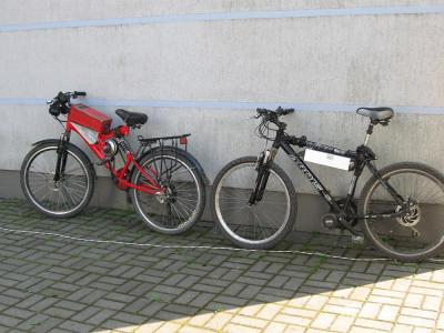

rzaviy
У боша тоже движок снизу :-) даже больше чем у бафанга  :exactly:смотри фотку на первой странице :kidding:
Малость другая форма движка,и  на боше больше 25 км/ч не поедешь,только педалями :run:
Мой "ПЕПИЛАЦ"

rzaviy
скину фотку бафа,сравните с фоткой боша
клиренс больше определяет звезда и шатуны
Мой "ПЕПИЛАЦ"
