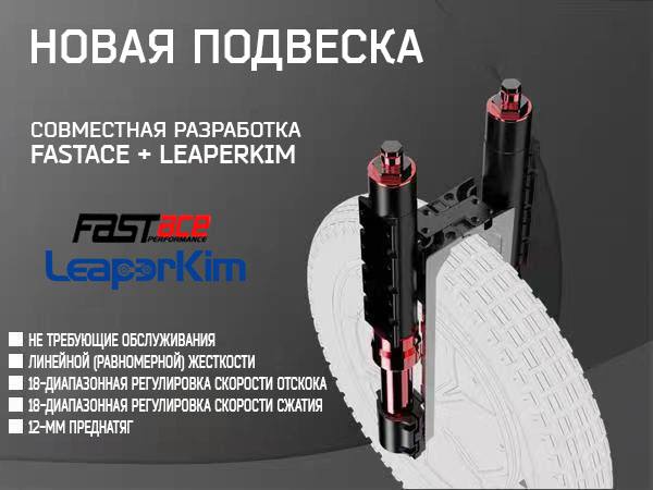

Цитата: _Os от 09 Авг. 2022 в 03:19О, нашел интересную тему! Задумал собрать моноколесо с подвеской на базе 16" либо ks16s либо тесла. Пока всё только в идеях.. Скажите как думаете наколько критична торсионная жесткость в подвеске моноколеса? Например мото вилка перевертыш без гориллы и весьма активно используется
Все идеи уже кем-нибудь используются. Недостатка в моноподвесочниках нет. Анонсирован и первый подвесочник в 16" - Begode T4, выглядит как мини-мастер на базе мотора Теслы. Подвеска рычажная https://t.me/ecodriftchat/577019
Мотовилка тоже анонсирована Липеркимом (Ветеран Шерман) https://t.me/ecodriftchat/577681
Торсионная жесткость обязательна.
Кроме того, классические осевые моторы на подвесочниках постепенно уходят, им на смену идут безосевые с 6см подшипниками, которые и дают требуемую жесткость. Также обратите внимание, что для моноколеса критично поддержание вертикального положения корпуса при работе подвески, т.к. это влияет на работу гироскопа.
И мое личное мнение - овчинка выделки не стоит. Да, вы сможете купить б/у колесо; может быть даже сможете как-то засадить туда мотовилку. Но контроллер толком работать не будет из-за отклонений от вертикали, а прошивку на подвесочник кодить будете сами? Штатные батареи (и их БМС) не рассчитаны на рассечение амортизатором - на подвесочниках по 4 независимых батарейки, а на бесподвесах обычно по 2. Вопрос крепления педалей к кончикам мотовилки тоже сложный, производители добавляют подвесочникам жесткости - внешняя рама, несущие корпуса батарей. Если фиксить все эти вопросы в индивидуальном порядке, то колесо получится золотое

[user]_Os[/user], посмотрите конструкцию inmo V11 - она ниболее близка к идее мотовилки.
торсионные жесткости по всем осям конечно здорово важны...
проблем с гиродатчиками при такой конструкции быть не должно, но почитайте про симптомы разбитых стаканов, btw впринципе  можно контроллер закрепить и на стороне колеса, чтоб радикально устранить проблему нежелательной пос при любых потерях жесткости между статором мотора и гиродатчиками.
зы обязательно научитесь ездить на исходгом жестком колесе до переделок, неудачно реализованная подвеска может сильно осложнить обучение.
еще вариант делать подвеску не колесу а педалям (вместе с упорами голеней конечно), c этого начинали и помоему незаслуженно забросили идею, она имхо неполностью была исчерпана.
кмк проще всего в ушатанном виде купить какойнить совсем древний msx v3  с наглухо убитой батареей например, как колесо это конечно далеко от современных стандартов но как стартовый набор-конструктор - норм.  это на авите скорее, в телеге обычно более свежее.
