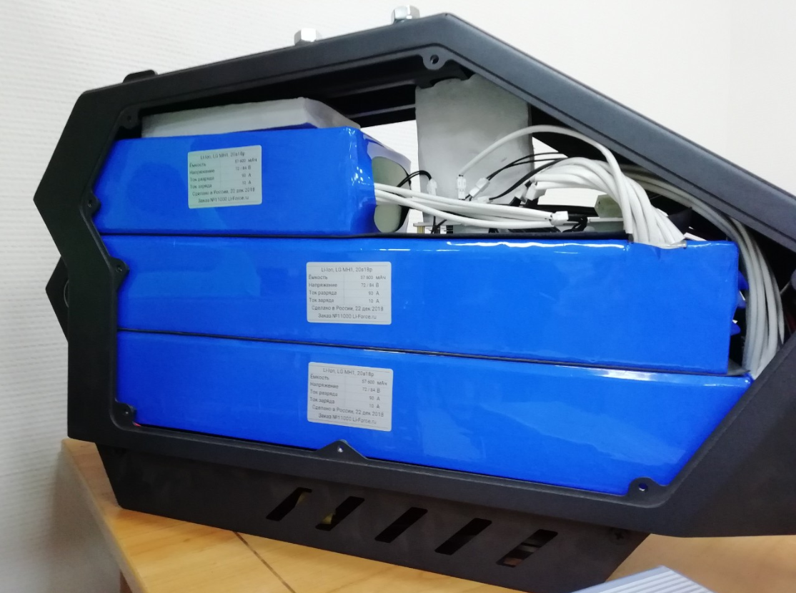

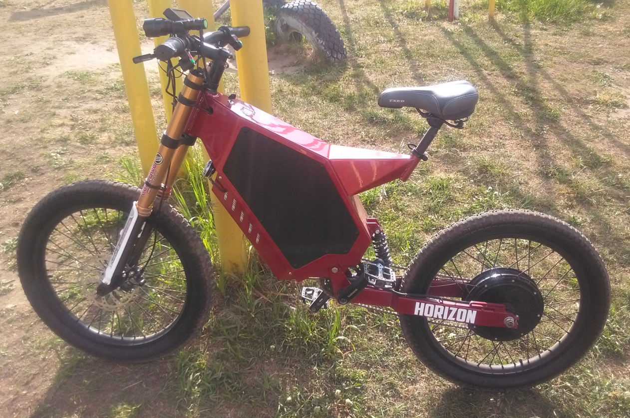

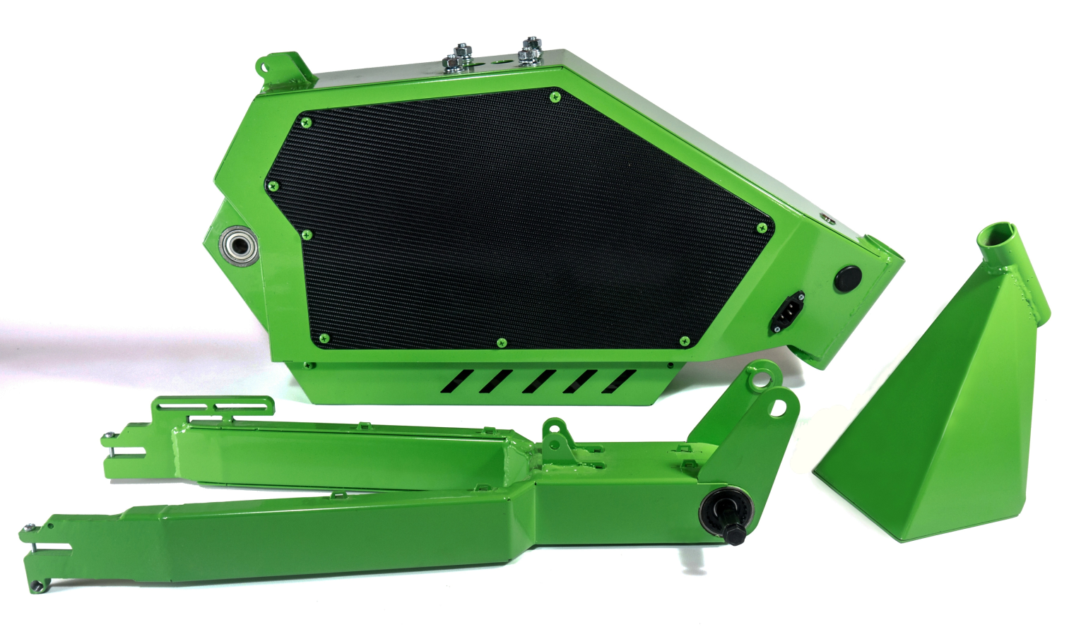

опыт по размещению батареи в пространственной раме HORIZON (аналог стелса)
емкость 57Ач  конфиг 20s18p
собрано из LG MH1 (3150мАч)
каждый балансировочный провод для безопасности помещен в отдельную трубку из стекловолокна
батарея выполнена из трех блоков для удобства монтажа и последующего обслуживания
дополнительные фото
