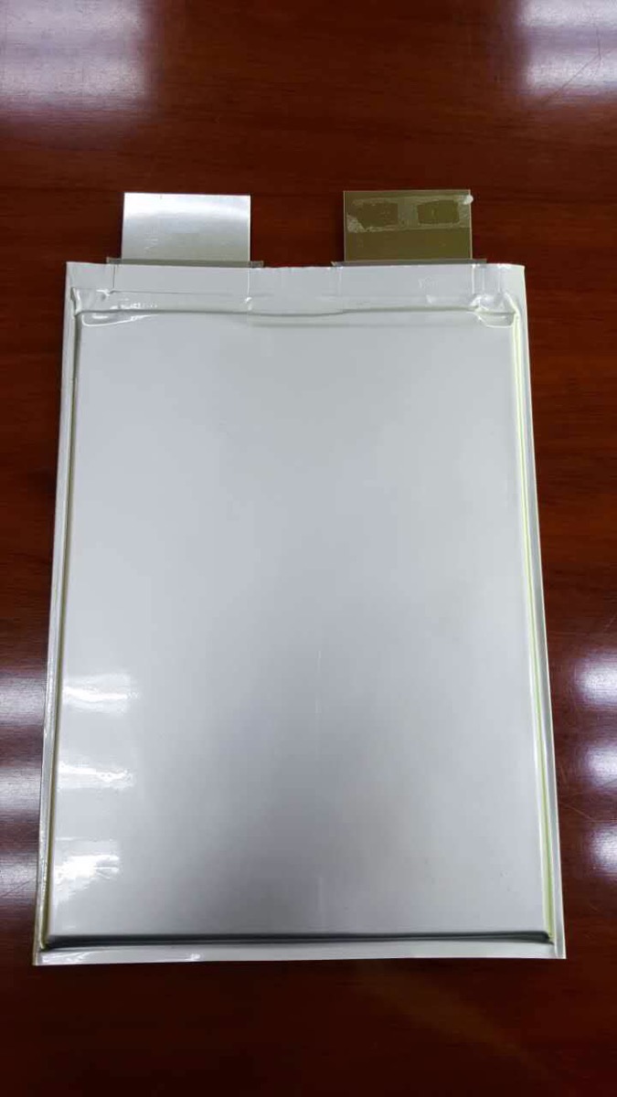

теперь стали доступны оригинальные пакеты A123 AMP20m1HD-A
доступны будут пакеты с оригинальными длинными выводами , а так же с наваренными лепестками из никеля для удобства

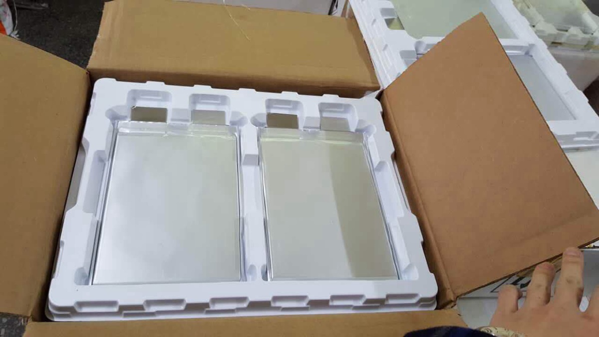

на склад поступили бюджетные пакеты 10Ач
посчитать готовую батарею можно как обычно в нашем универсальном конфигураторе  (первый снизу элемент в списке)

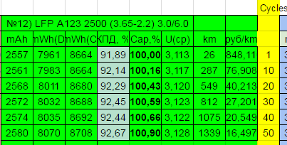

напишите значения, которые считаете правильными, данные средней точки приняты на уровне 3.2
напряжение разряженного элемента взято 2.2 , хотя возможно и было бы правильнее считать как 2.5
к примеру хороший фосфат под нагрузкой 2-3С от начала до конца дает средне напряжение 3.13В

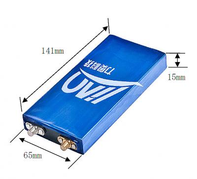

Хочу взять вот такие
Цитата: gekanaz от 26 Янв. 2016 в 17:51
призматики высокого качества
Аккумулятор LAF10-1565150 LiFePO4 10Ah (3.2V) 5C (50A) Grade A

Уточните что значит ""оригинальные"" пакеты A123 ?  Как они могут быть оригинальными, если вы сами же в этой теме пишите что фирма обанкротиласть 5 лет назад. Сколько же лет этим ячейкам 5-6 лет? %-)
Мы все знаем что фирма А123 банкрот, ее купили? возможно. Тогда скажите кто купил, думаю общественности интересно это.
Сейчас в китае полно фабрик которые делают ячейки и с разными надписями, могут и А123 написать - проблем нет. Только вот кто говорит о качестве? если это обычные ячейки. А мы знаем,что лифер разный бывает.
Не нужно писать что это оригинал, если они производятся на заводе ХУнСен или ХуньЯнь. Понимаете? это обман покупателя.
Если вы купили ячейки, проверили качество лифера, и уверенны что он отличный - проблем нет. Но не говорите, что это А123 оригинал - это просто вздор. Тем более вы солидная компания.

оригинальные пакеты- значит сделаны на том же заводе  в 2015 году , хозяин при этом уже другой, да эту компанию купили.
оснований не доверять своему поставщику у меня нет.

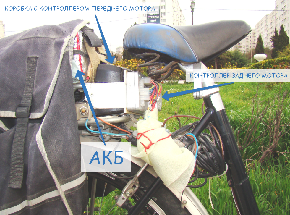

[user]kapger[/user] А , чё Вам упёрло ставить АКБ именно в треугольник ?! У меня 3-й год на багажнике стоит и прекрасно себя чувствует . И к ней примыкают два контроллера на переднее и заднее МК ...  А , что касается быстросъёмности , так тут просто самому надо приложить руки и голову . Точнее , сначала голову - потом руки !                                                                =   :kidding:
Полный привод . Задний DD Magic Pie-2 , передний редукторный Бафанг . АКБ-литий-титанат 48V 10Ah самосброка , ячейки Ю/Корея .  АКБ-лифер 36V 12Ah самосборка , ячейки-ЛЯО .

Если я возьму лифер на 48 В ёмкостью 10 Ah из вот таких 16 штук цилиндрических призматических элементов: Аккумулятор LAF10-1565150 LiFePO4 10Ah (3.2V) 5C (50A) Grade A
такая сборка 16S1P даст 51,2 В на 10Ah (512 Вт*ч) с долговременным током отдачи 30А (3С) и кратковременным током - 50А.
То какую BMS на 16S к ним лучше взять?
