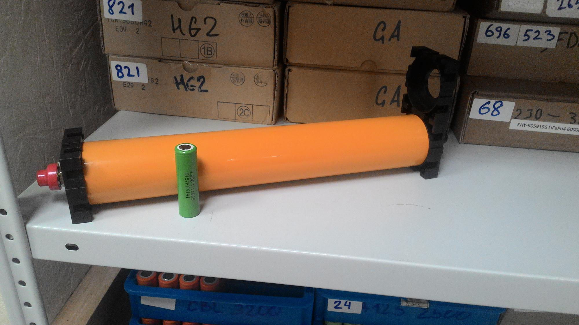

Tymmmi
Цитата: gekanaz от 12 Сен. 2015 в 14:51
пришли пальчиковые монстры 45Ач , позволяющие забыть о покупке элементов на 10-15 лет   при запасе по циклам 20000 до 80% емкости и 30000 до 70%
элементы произведены по индивидуальному заказу в августе месяце
емкость 45Ач
при разряде при температуре -40 элемент отдает 94% емкости
огромным плюсом является то, что его можно заряжать при той же глубокой отрицательной температуре без вреда для него.
пиковый ток 1000А
Проводились ли тесты разряда при температуре ниже -20  градусов?  Какие то фантастические значения

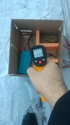

недавно погода преподнесла подарок, было -36 на улице, разряжали лифер и титанатные элементы , тесты вечером постараюсь выложить, там все красиво, титанат около 85% отдал (процент отдачи зависит от тока)   лифер хороший отдал 50%

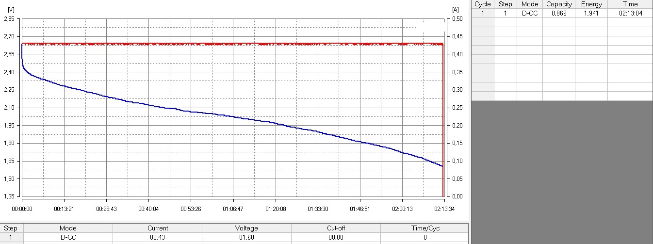

ток 0.3С при температуре -39

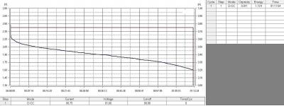

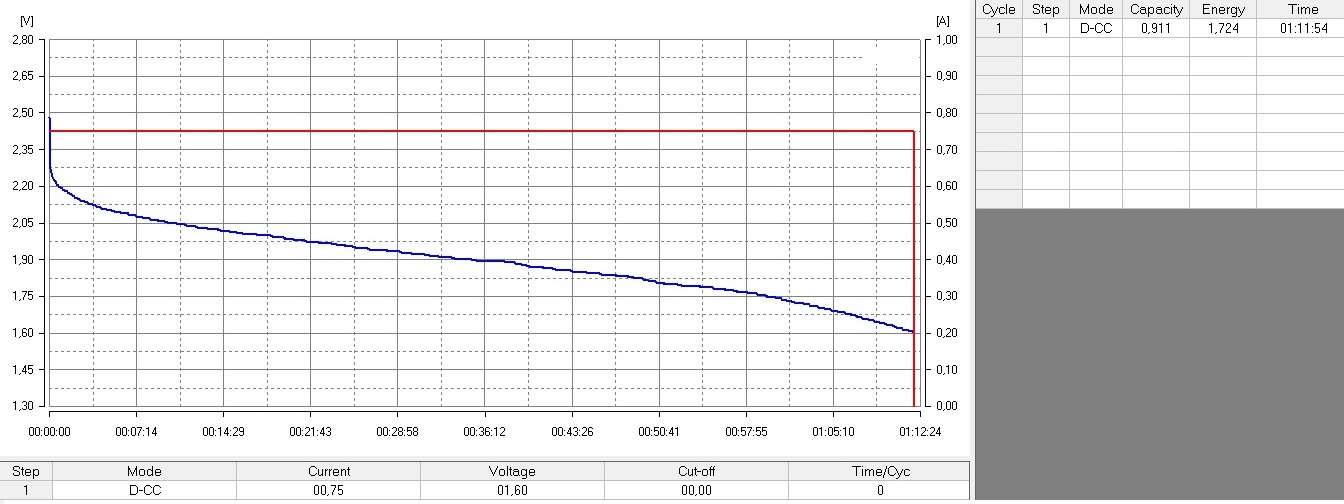

ток 0.5С при температуре -39

Ну и что тут крутого при токе 0.5с.Я уверен что при токе 2-3С они покажут гораздо хуже результат.Поэтому [user]gekanaz[/user] и тест проводил на таких маленьких токах.Причем  редко у кого токи 0.5с
gekanaz
для сравнения, хороший брендовый фосфат, лежащий в этой же коробке отдал 50%  при токе 0.3С
а еще тут играет не мало важную роль нагрев элементов в процессе разряда, и если ток увеличить, батарея нагреет сама себя быстрее , и в итоге отдаст больше.  Важно, чтобы стартовый ток не достал до отсечки по нижнему напряжению.
Тут же надо учитывать, что мы тестируем одиночный элемент, он остывает гораздо быстрее, чем в составе батареи. Поэтому тест показывает наихудший из возможных результатов для этой температуры.
позже найду тест готовой батареи из этих LTO элементов с учетом повышения температуры внутри корпуса.
