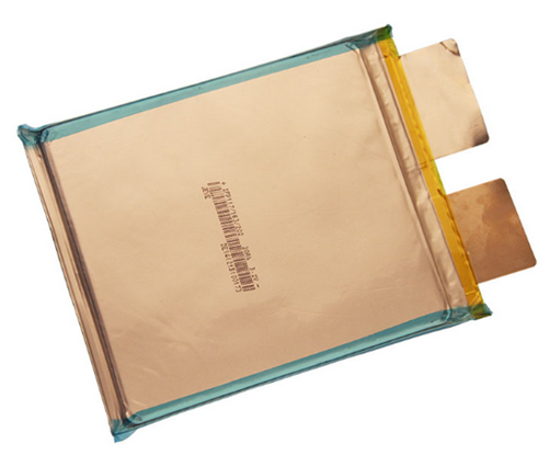

зарядник починили, продолжаем тесты :)
пакеты на 30Ач стабильно выдают больше 30
сейчас из этих пакетиков собирается батарея на 390Ач 48В
элементы новые , с оригинальными родными выводами - один медный (никелированный)  второй алюминий
а еще очень приятный момент - по размерам пакеты удобные - толщина 12мм , зато длина и ширина поменьше , тяжелее при монтаже и транспортировке погнуть, помять и испортить , да и поместить в заданные размеры проще.
сопротивление при комнатной температуре 0.6мОм

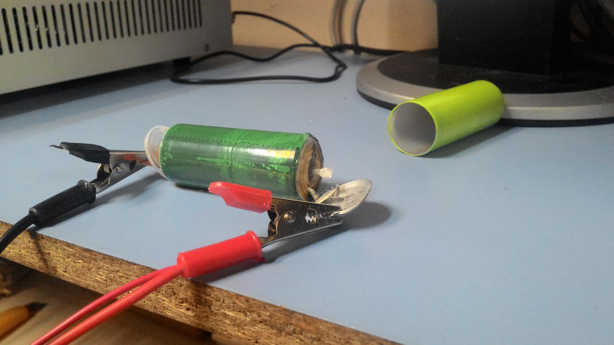

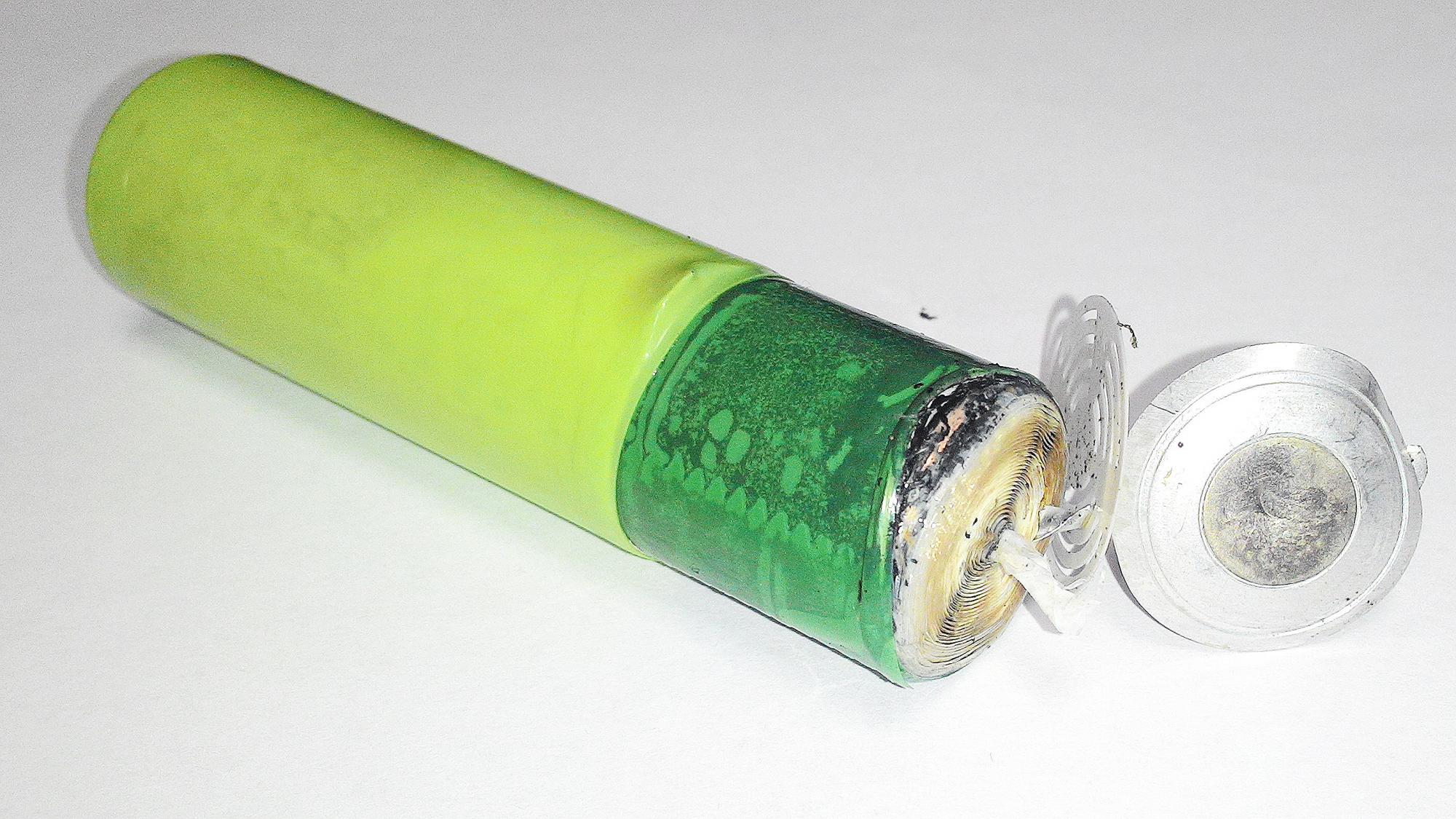

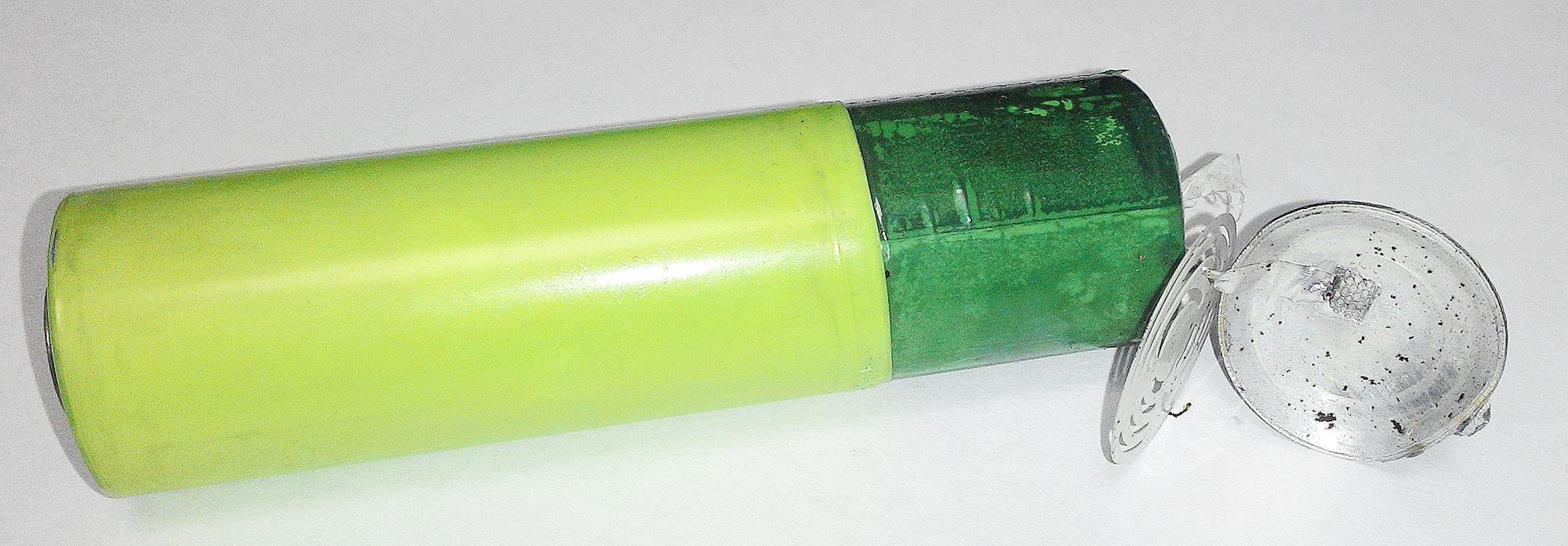

сегодня получил неприятный результат от зарядки аккумулятора - элемент взорвался, так как балансировочный контакт был плохой, и устройство неправильно интерпретировало текущий уровень заряда.
gekanaz

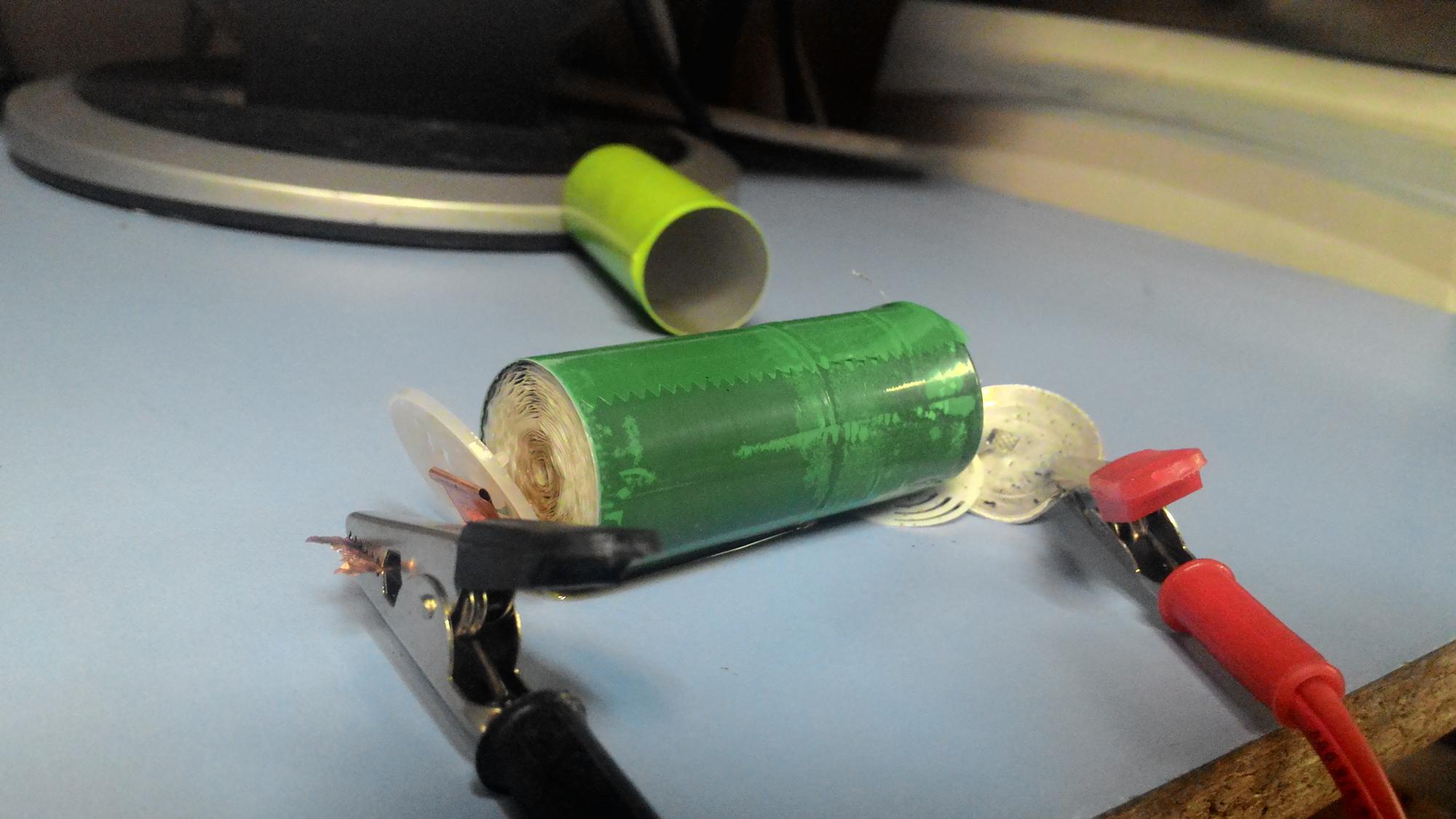

мысль пошла дальше, попробовали нагрузить
его, 3А  по току, отдал всего 1.2Ач

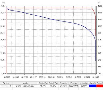

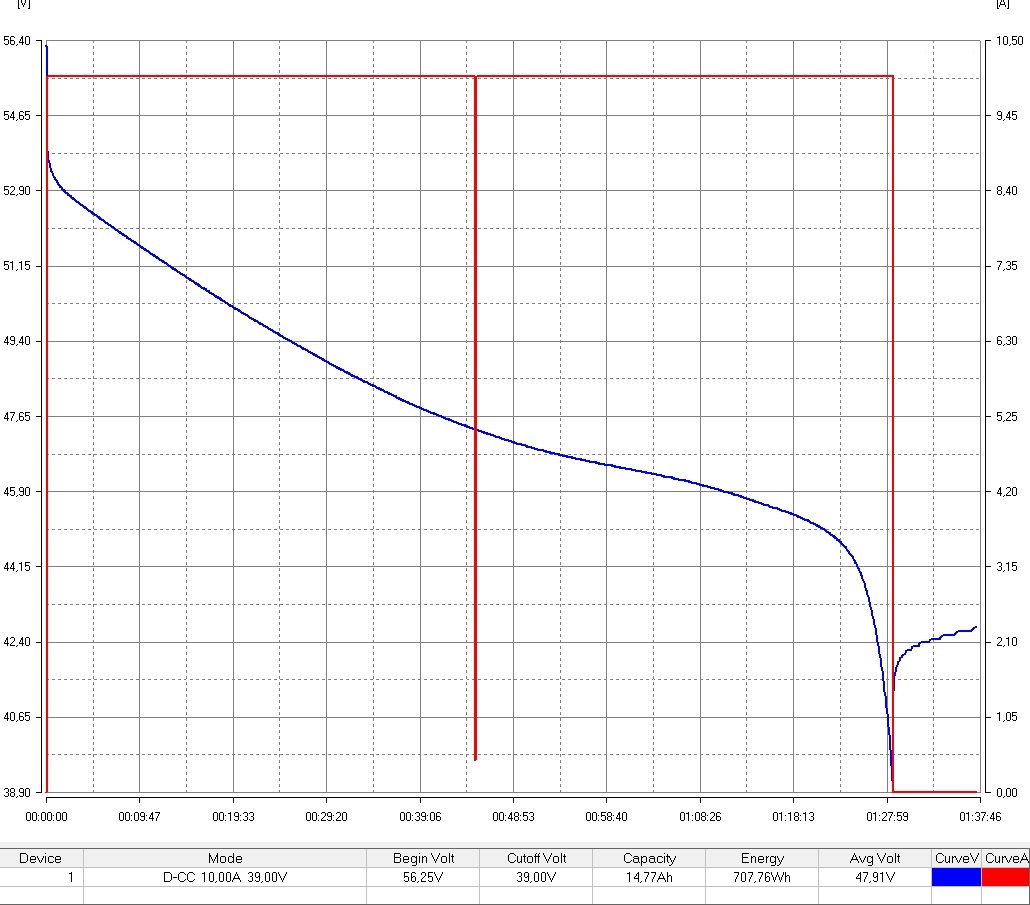

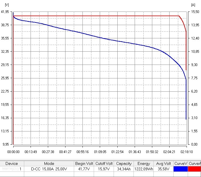

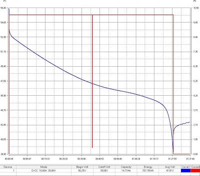

теперь при тестировании всех наших батарей мы сохраняем кривые разряда и результирующую информацию , в таком виде
первая батарея - сборка 13s5p ( 48v15ah) из элементов LG18650D1 , при весе 3кг плотность энергии 235 Wh/kg
вторая из LG18650MJ1 в конфигурации 10s10p  (36v35ah)  с высокой плотностью энергии (вес батареи 4.8кг)  при емкости 1222 Ваттчаса (измеренная) получаем 254 Ваттчаса на килограмм
rzaviy
[user]gekanaz[/user], хотел уточнить у вас ,Вы делаете тесты до 2.5 в на банку,контроллер отсекает выше,у меня для 10s на уровне 32 вольта. Может стоит сборки тестировать до такого уровня?
И стоит ли понижать уровень отсечки в конроллере до вашего уровня?
