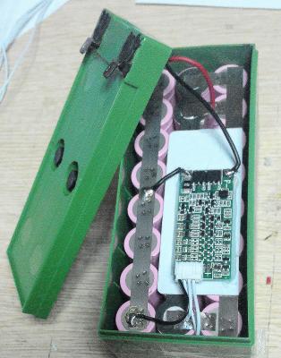

прошел мозговой штурм по наполнению нового корпуса элементами, потребовалось две головы и 4 руки в течении двух рабочих смен, чтобы придумать оптимальный вариант, скажу что не самый удачный корпус для производителя, но очень не плохой для потребителя
смотрится стильно, качество на 5+ , алюминиевый , очень качественно сделанный корпус, пусть не очень большой по размерам, но огромные батарейки как показала практика нужны не всем
m_denisov
[user]gekanaz[/user],  сколько в итоге объём корпуса в кол-ве элементов?
Мои видео:
gekanaz
39 элементов
ReSharVladimir
Т.е. одна из возможных конфигураций 13s3p? А какой максимальный ток отдачи возможен для такого конфига? И какой объем(размеры) "контроллерного" отсека у этого корпуса?
http://elsamokat.narod.ru/
gekanaz
http://li-force.ru/catalog/bms/bms_hp13s.html
http://li-force.ru/catalog/bms/bms_hp20.html
эти два варианта входят нормально
по факту - места примерно как три элемента 18650 лежащие рядом, но надо учесть, что еще нужно про изоляцию не забыть
ток - можно сделать не малый, если использовать элементы HE2 или 25R  - 30-40A - больше уже не совсем логично учитывая разъем между батареей и башмаком
я немного ошибся.\ там 41 элемент в холдеры входит, и один рядом, если использовать БМС маленькую
то есть самый максимум это 14х3

Ev
Спасибо за фото! Это, похоже, мой заказ.  :-)
У меня несколько вопросов:  :-)
Зарядный разъём, как я понимаю, сбоку под крышечкой? Круглый штекер 5,5х2,5 мм?
Каким током лучше всего заряжать? Ампера 2-3?
Возможна ли с этой BMS подзарядка через основные выводы при использовании рекуперации?
В цепи нагрузки там нет внутри плавких предохранителей, как в моей старой круглой бутылке? Какой предел отключения по току в BMS при КЗ?
gekanaz
зарядный такой
зарядный до 5А, но лучше до 4
через основные рекуперацией можно, но если вы уверены что не перезарядите батарею, БМС не симметричная, так как в тех.задании про рекуперацию ни слова ;)
плавких нету
предел 60А
