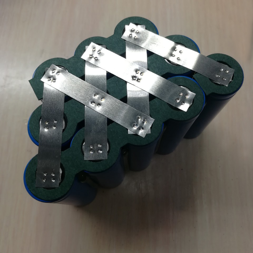

для ровного и одинакового соединения элементов можно использовать кондуктор из любого материала

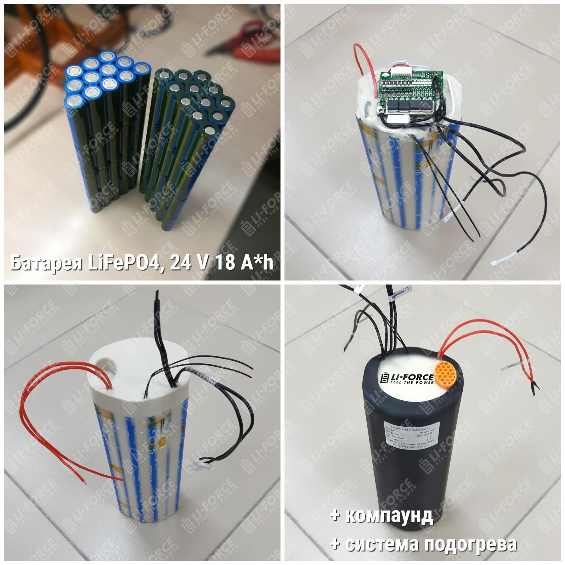

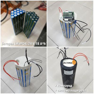

с недавнего времени мы начали делать герметичные батареи.
Плюсов несколько  - 1) герметичность , отсутствие коррозии при использовании батареи во влажной среде
2) при использовании теплопроводного компаунда нагрев батареи происходит более равномерно и позволяет использовать батарею в более жестких режимах, также можно использовать активное охлаждение батареи.
3) значительно увеличивается прочность конструкции батареи (готовое изделие похоже на "монолитный блок")
из минусов только незначительное увеличение массы батареи
на этой картинке показано как выглядит батарея "внутри" под текстолитом.

На фотографиях: подготовленная к тестированию батарея 24 Вольт, 18 А*ч на синих лиферах Li-Force (будет упакована в компаунд и оснащена системой подогрева.
UPD: фото готового изделия

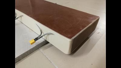

Тестируем корпуса от разных производителей, формируем модельный ряд для разных устройств. На фото ниже, батарея для инвалидной коляски в прочном корпусе от нового поставщика.
Клиент из г Комсомольск-на-Амуре полностью удовлетворен сотрудничеством с Li-Force, судя по телефонному разговору. Если он оставит отзыв где-то в интернете, ссылку добавлю в этот пост.  :exactly:
