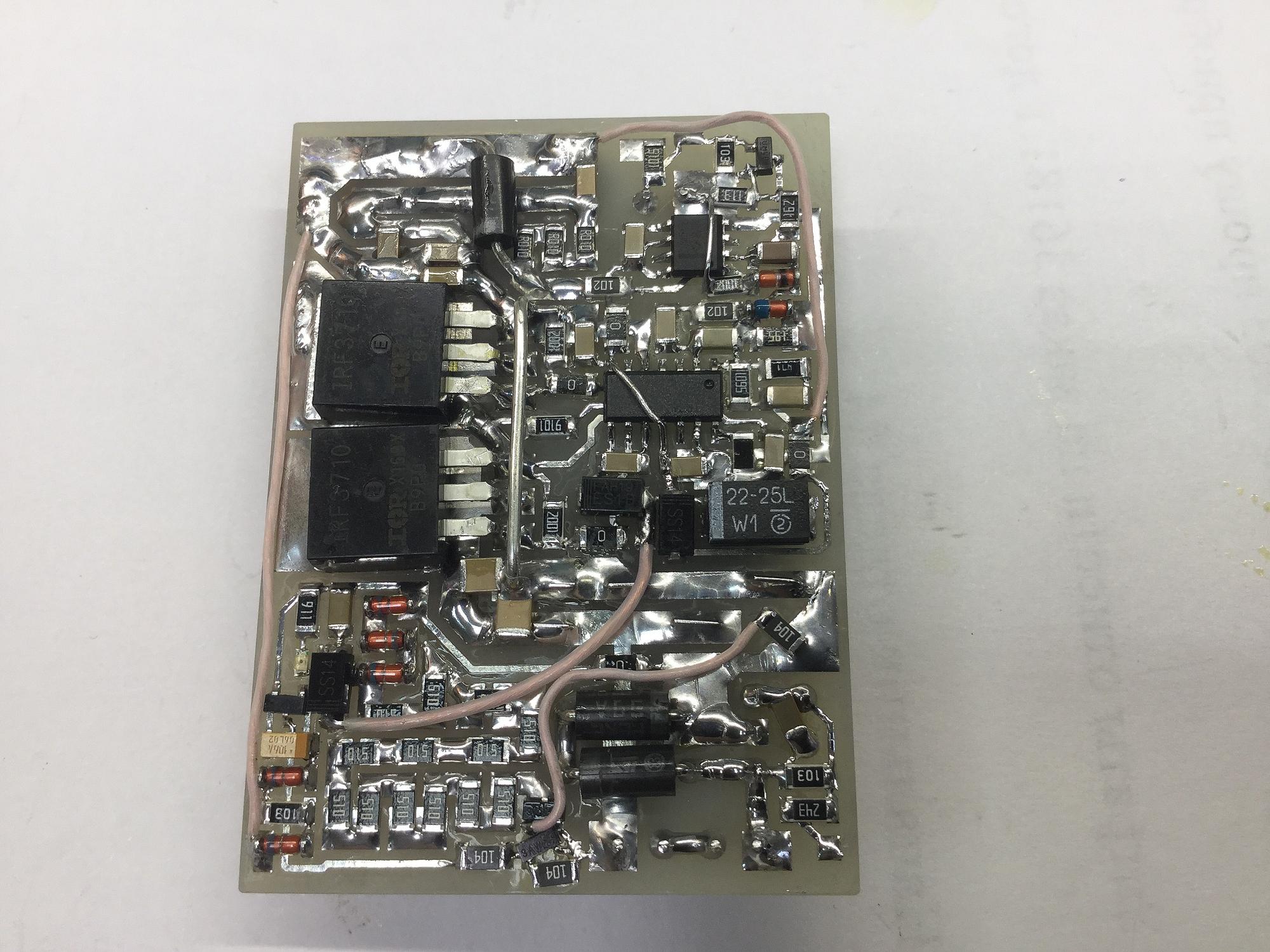

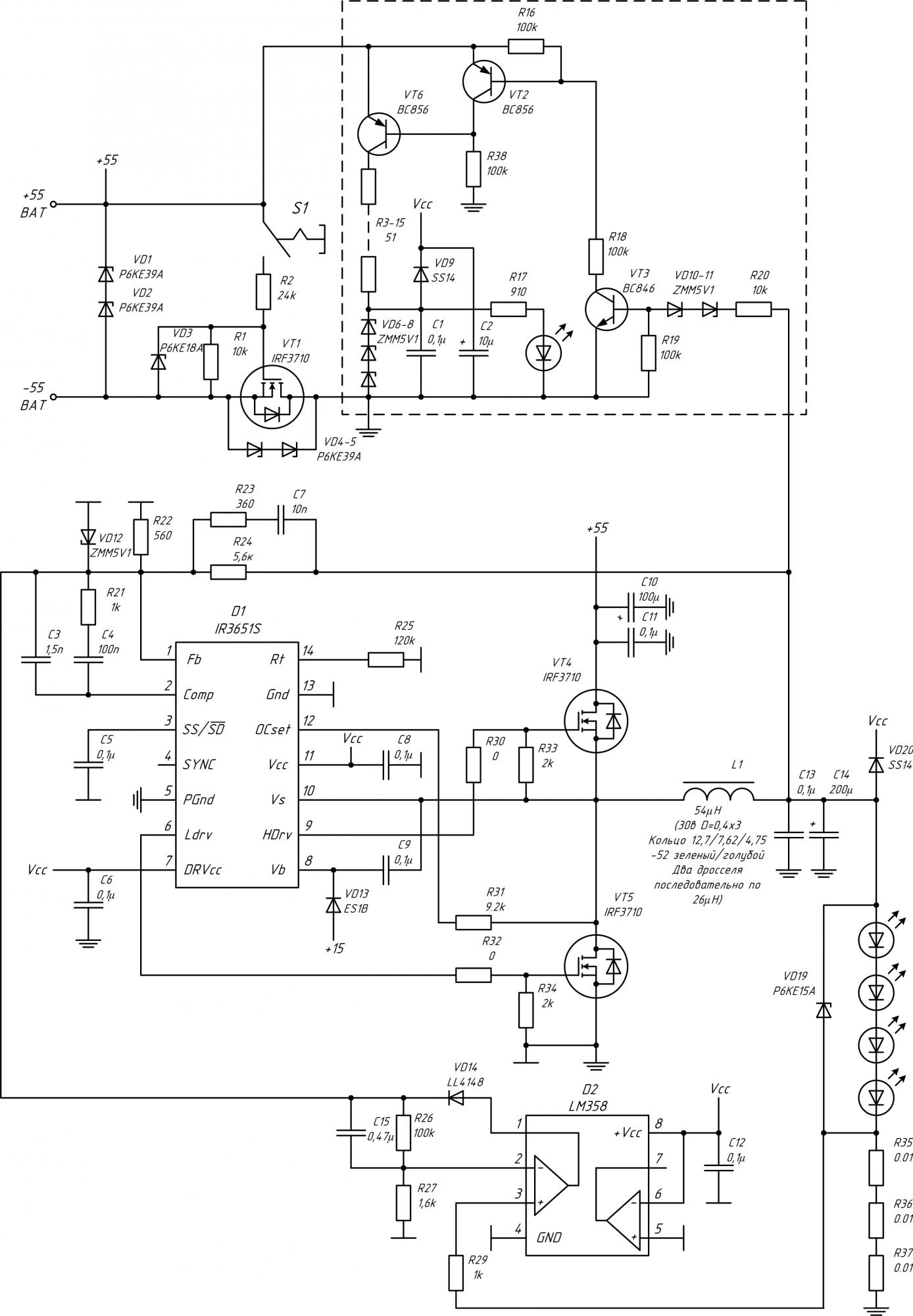

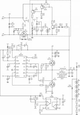

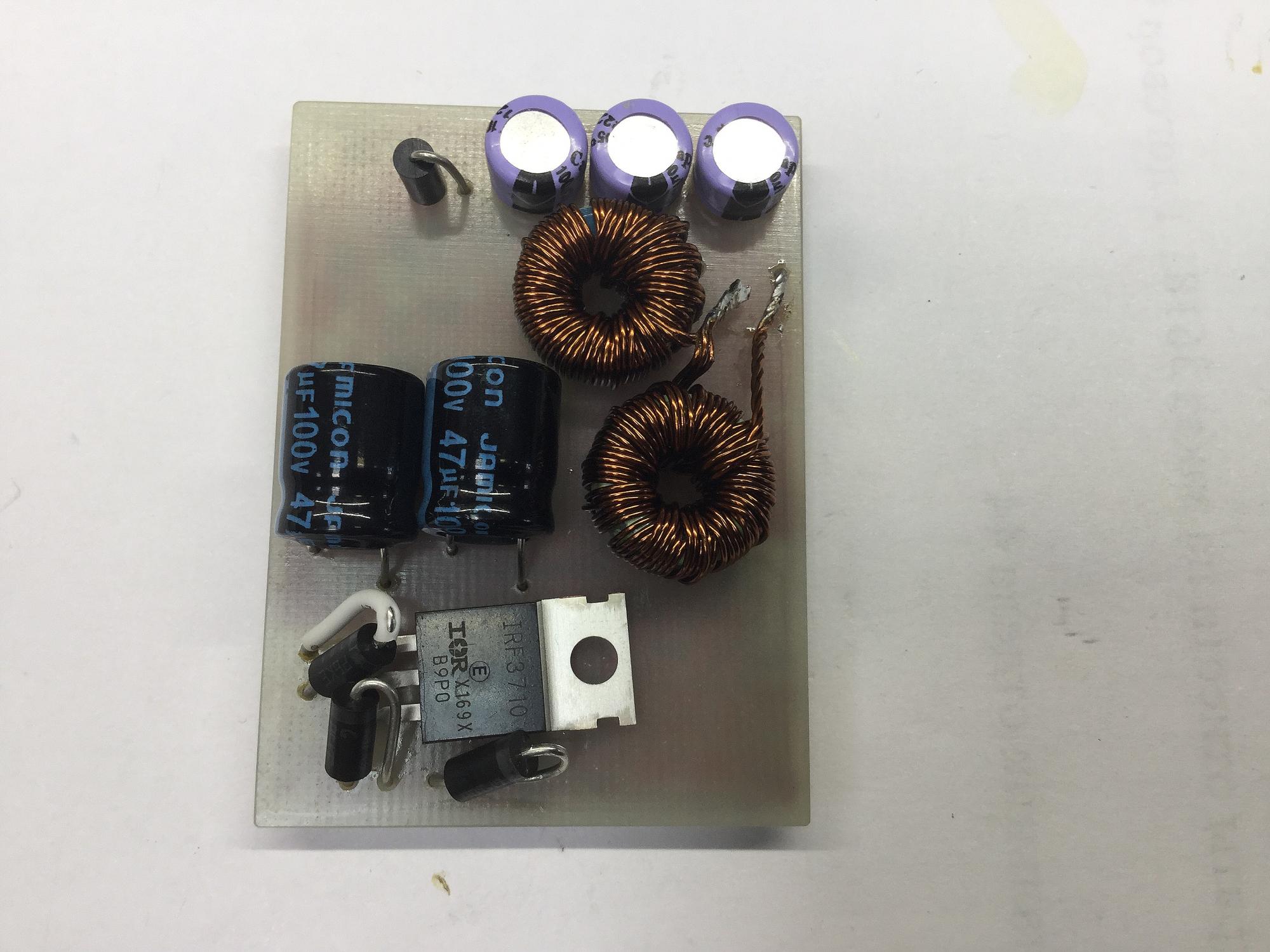

Собрал недавно вот такой синхронный понижающий драйвер для фары на IR3651. Как обычно отладочная плата стала боевой. Легко сделать дисишку на 5, 12 и сколько угодно вольт. Я сделал стабилизацию напряжения 14В и тока 0,5А. КПД по кривым подсчетам вышел 80%, маловато както, но сердечники дросселей грелись градусов до 50, надо бы побольше колечек было брать. Обвес рассчитывается по формулам в подф. http://www.infineon.com/dgdl/ir3651spbf.pdf?fileId=5546d462533600a4015355d108ff178e

zap
80% из-за жуткого источника +5В, наверное :)
Защитный диод в параллель со светодиодами жалко... какой там ток светодиодов, 3А? :)

Fin4master
[user]zap[/user], там три стабилитрона по 5,1В в сумме 15,3В для начального запуска, потом эта цепочка отключается транзисторами чтобы не коптить два ватта, и шим сам себя запитывает, я к этой цепочке даже светик прилепил чтобы видно было как она отключается, реально она моргает при включении и гаснет. Кпд, думаю, из-за малого габарита дросселей, побольше железа надо, слишком большая разница входного и выходного напряжений.

zap
Я к тому, что когда один из светодиодов перегорит или от тряски провод отвалится, на стабилитроны подастся всё напряжение батареи :) пока ток в них не станет 3А или сколько там. И будет нано-ядерный взрыв.
Насчёт самозапитывания понял, VD20 не заметил на самом краю. Хорошо, когда примерное напряжение на светодиодах известно, а если делать универсальный драйвер на диапазон выходных напряжений, так уже не получится.
Ещё не понял, куда 7я нога LM358 смотрит? И чего ловит этот компаратор, отрицательное VCC?
Вообще, нравится мне эта микруха, жаль в своё время не смог её купить по нормальной цене (предлагали только от $10). В результате взял какую-то хрень от MICxxx, которая так в итоге нормально и не заработала :-((( Epic fail.

Fin4master
[user]zap[/user], я просто раскорячил неиспользованный операционник, чтоб он не звенел, всегда был в одном положении, 7 нога в воздухе

Fin4master
ЦитироватьЗащитный диод в параллель со светодиодами жалко... какой там ток светодиодов, 3А? :)
[user]zap[/user], там пол ампера всего, корпус маленький много тепла не может отвести, 6-7Вт для велофары по мне так больше и не надо. +светодиоды на 30% работают, больше ресурс, и кпд выше. У светодиодов чем ниже ток тем выше кпд. Р6КЕ15А там для того чтобы не угробить светики если вдруг хлопнет дисишка, у меня такое уже было, поэтому и переделываю сново  :pardon:
Вы хотите сделать универсальный и по входному питанию и по количеству светодиодов? Если по питанию еще можно подумать, то про количество светиков по-моему не рационально. Допустим расчитаем напряжение на 5 светиков, это порядка 15 вольт, надо еще запас вольта два накинуть, 17В будет стабилизироваться, а подключаем только один диод, в результате если провод к светодиоду разомкнуть - напряжение на драйвере взлетит от 3В до 17, а потом опять сомкнуть провод и светику хана, это может произойти при банальном обрыве провода. Подобные вещи у меня тоже случались. Ну и защиту от выходя из строя драйвера тоже уже не сделать в виде защитного диода.

Ну вот светодиод оторвётся, и микросхема начнёт гнать 0.5 ампер через P6KE15A, то есть напруга на защитном диоде будет в районе 16В. Это 8Вт тепловой мощности, я думаю он протянет от силы несколько секунд. Правда, защитные диоды перегорают на КЗ, дальше, надеюсь, сработает какая-то защита в микрухе уже. Так что он тут по сути как предохранитель работает, на сгорание :)

Я одно время уже делал на продажу драйвера (не синхронные) по входу от 30 до 90В, по выходу от 4В до 32В, 2.6А на HV9910. Само собой, лучше было сохранять определённую пропорцию между входным и выходным напряжением, иначе скорострельности микрухи начинало не хватать (при малом заполнении ШИМ).
Я долго про это думал, и в итоге пришёл к выводу, что защиту надо делать какую-то активную, типа электронного предохранителя. Если напряжение на верхнем конце светодиодов, или ток через светодиоды превышает определённый лимит, отрубать как-то питание на весь драйвер, причём до полного пропадания питания на входе. Но такая схема слишком усложняет всё... в общем, идеального решения пока не вижу.

ЦитироватьНу вот светодиод оторвётся, и микросхема начнёт гнать 0.5 ампер через P6KE15A, то есть напруга на защитном диоде будет в районе 16В. Это 8Вт тепловой мощности, я думаю он протянет от силы несколько секунд. Правда, защитные диоды перегорают на КЗ, дальше, надеюсь, сработает какая-то защита в микрухе уже. Так что он тут по сути как предохранитель работает, на сгорание :)
Не начнет! Там стабилизация напряжения заведена через делитель вольт на 14, до P6KE15A не дотянет! P6KE15A нужен только на тот случай если попрет все напряжение батареи напрямую к выходу. А если это случилось, то быстрее выгорят резисторы R35-37 они очень здорово вылетают чуть что не так.
Я не пробовал но скорее всего драйвер можно даже на горячую брать и коротить, просто шим застабилизирует 15миливольт на голом шунте  R35-37 и все. Максимум искорка чпокнет от заряженных кондеров, думаю этой энергии не должно хватить чтобы спалить шунт.
