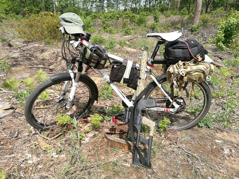

ValeryT
XOFO 500-1000вт 10Т 48в 20А
Продолжим. сегодня проехал 75 км с копейками. Трасса. Подъемы спады, ветер.
Вес велика с багажником под 30 кило, я - 77 кило
Давление 3 атм заднее, 2 - переднее.
Заднее полуслик, переднее - мелкий частый протектор.
Крейсерская 27 км/ч
С педалями, без контактов, обычные. То есть практически весь путь в режиме ассистента - ассистентом был я, старался чтобы мощность не росла выше 270-330 вт.
Зачем:
1. При таком потреблении акум проваливается намного меньше, чем если бы я дал 500. То есть при равном километраже - акум дохнет меньше, если ток меньше.
2. На моем велике сложно ехать без педалей, это не диван, это горник, причем не самый худший. И настроен под активного ездока а не тушку с кнопкой под пальцем.
3. Мне тупо скучно ехать как мешок.
Самой комфортной оказалась скорость 25-27 км/ч. Впрочем, я это и раньше говорил.
Израсходовал 6.2 Ач. Из 15 реальных моего китайского 20Ач аккума. Грубо - половину.
Сам практически не устал, разве что морально. Трасса утомляет однообразием и ничегонеделаньем.
Это все я пишу потому что помню, как сам не мог представить на что похож мотор. И что такое в нем 500 ватт. Может кому сгодится.
Ну и мой виласипет ин экшон. я же хвастлив!
Если буду все же делать фэт, то поставлю тоже 500-10т 48в. Спасибо лифорсу, в общем, благодаря им мне есть чем заняться летом. )))))
