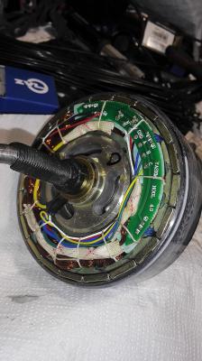

Цитата: newsky526 от 15 Май 2018 в 21:375 китайских подшипников
А откуда 5? Разобрав, видел только 2 на оси, и два - держат ротор с магнитами (6902)... Причем если в моторе 17 года стояли мусорные C&U, то сейчас Mxus  похоже перешел вообще на помоечные VZHX (или как-то так, из 4 букв, разбирать лень) - они вообще шуршат, как с квадратными шариками внутри....
Латунная шайбища на оси на фото - это заводская, или доработка?
У меня валяются два таких, только XF-08 (задние). 17 и 18 года выпуска. 10T и 13T (маркировка 20" / 36V и 26" / 36V соответственно). У обоих - на осях ни со стороны трещотки, ни со стороны тормоза - шайб не было. Подшипники упираются кольцами прямо в кривые стопорные шайбы, со стороны трещетки на которой еще и наплывы герметика, которым заливают ввод провода в ось. Осевой люфт был в полмиллиметра, что выражалось в постоянной возне с перенастройкой заднего калипера и шуршания колодок о диск. Только когда запихнул мотор в тиски за ось и подергал за корпус - все стало понятно. Пришлось разбирать и искать шайбы для проставки на ось. Зажатые в тисках моторы,  оба - вибрируют так непотребно - что стол трясется, как припадочный... Какая тут балансировка...

Цитата: kkm от 20 Май 2018 в 09:20откуда 5? Разобрав, видел только 2 на оси, и два - держат ротор с магнитами (6902)..
Два на роторе и три в шестернях.
Цитата: kkm от 20 Май 2018 в 09:20Латунная шайбища на оси на фото - это заводская, или доработка?
Шайба стоит родная. Больших люфтов не заметил, визга нет,  шумит малость по-громче Бафанга, но не напрягает.
