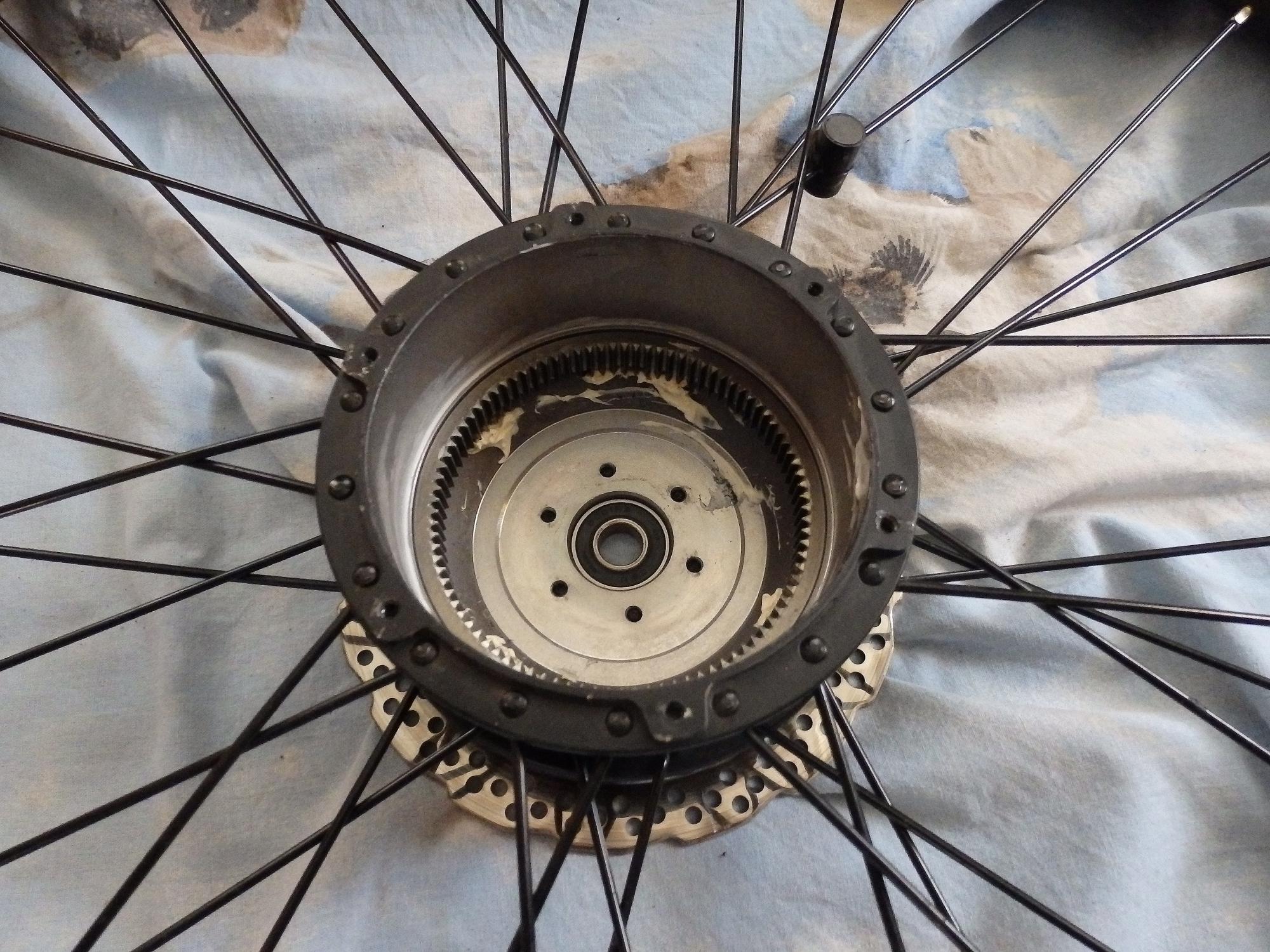

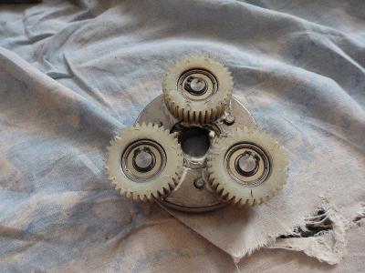

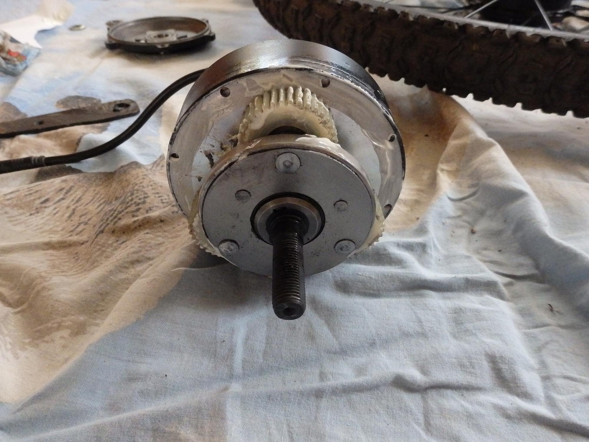

Вскрыл сегодня двигатель XF07.  Состояние изумительное-как будто сегодня с завода. Пробег 3  тысячи км и из них километров 300 асфальт а остальное проселок,в основном песок.
Износа практически нет ,не увидел я его на шестернях. Подшипники два слегка люфтят но совсем мизер а один вообще не пошевелить на шестеренках. Остальные подшипники вообще отлично.Что не понравилось-как то фривил туговато ходит...Возможно механизм такой . Так то плавно,нигде не цепляет,смазка чувствуется есть но как  то туговато,не как на кассете и треска кстати нет. Может там  типа подшипника одностороннего?
Фривил похоже неразборный-на заклепках он.Разбирать не стал. Все равно про запас возьму  фривил с шестернями.
Так то даже вообще то и не знаю-брать ли ....Но с другой стороны сразу то не купишь в случае поломки ,у китайца месяц ждать минимум.  Все таки возьму наверное про запас....И опять же-у кого то вон ось полетела а у кого то сгорело и тогда вообще мотор про запас брать  :-D а вдруг обод лопнет-значит колесо про запас ...а если велик украдут-велик еще про запас  :laugh: :laugh: :laugh:
Вот фото,смазка родная и липкая какая то...
Это сразу после вскрытия,не протирал еще и грязь видна-мизер ее

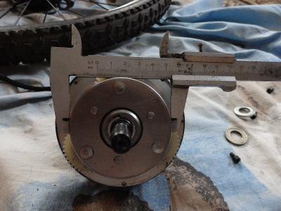

Скинул ему фотки что ниже и по его словам износ минимальный.
Может кому размеры нужны а движок вскрывать неохота:
