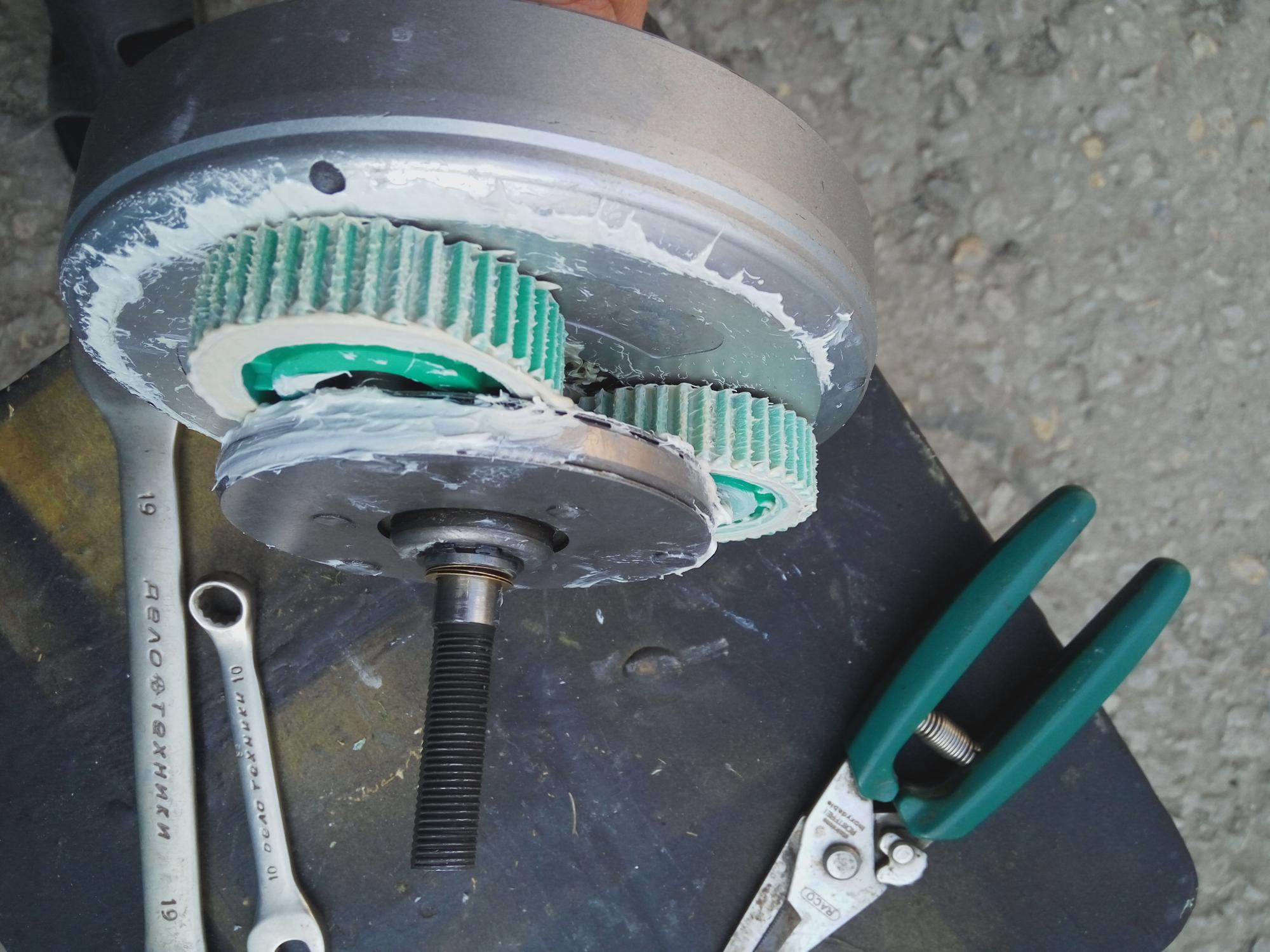

Доброе утро! На мой взгляд, смазка липкая настолько, что надоедает смывать её с рук.
Коллега [user]satell[/user], расскажите пожалуйста ваше мнение насчет адгезии OIL-1095.
Добавлено 06 Июн 2019 в 09:43
Цитата: kkm от 04 Июнь 2019 в 22:32продолжения отчета от Valery T
Я думаю, продолжение будет ближе к концу сезона, сейчас все катают, а я еще нет  :empathy:
satell
Подтверждаю слова коллеги [user]ptr_tr[/user], смазка реально работает уже 1500 км пробега на двух редукторных моторах. При этом моторы эксплуатирую на пределе возможностей с превышением вливаемой мощности.

Тут сильно не соглашусь - а перепробовал я смазок уже не мало (кроме  OIL-1095. - хотя "схема разлёта" на фото выше мне нравится.)... Из последних - Abro 990, что народ мажет. Как и большинство других - хватило на 150 км. С 50 км - уже начал нарастать звук шестерней, и за 250- это уже "несмазанная камнедробилка".
