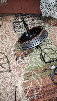

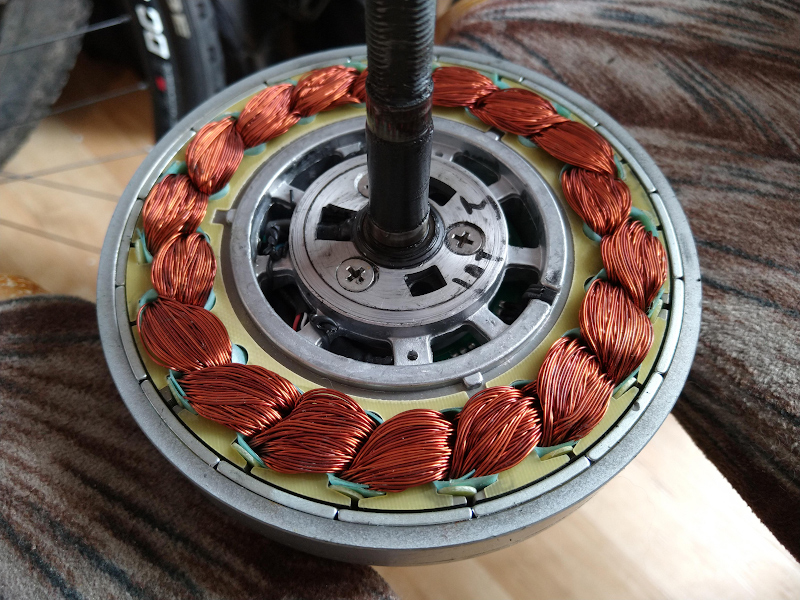

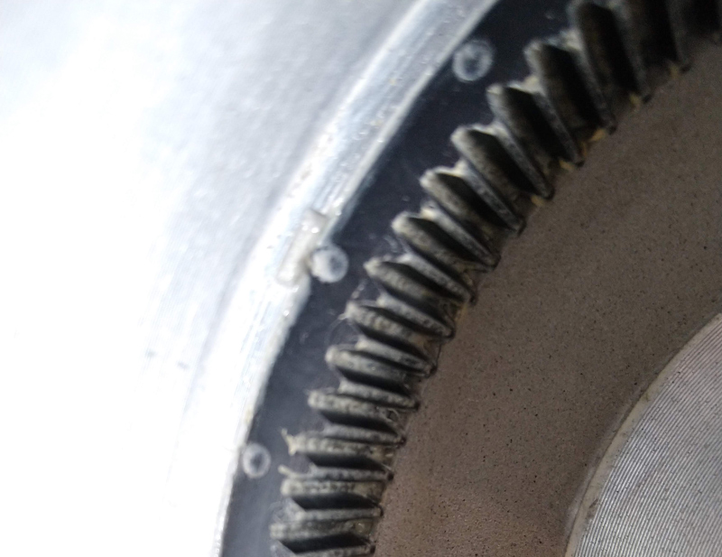

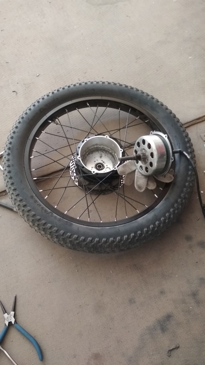

В апреле заложил смазку OIL-1095.
Цитата: ValeryT от 28 Апр. 2019 в 09:34Задумал потестировать и написать отчет об использовании новой смазки для редуктора (шестерен) мотор-колеса, предоставленной магазином li-force.ru , тем самым, где куплены
мои оба комплекта
итак, сегодня вскрыл мотор горника. я не могу сказать, что он дофига прошел, может тыщи 2, тем более что мы педалисты с женой. но я обещал факты, их есть у меня. смотрите сами.
Общий вид фривила, ничего не вытирал, просто разобрал мотор, как есть.
Как видно - никаких плевков смазкой, все идеально чисто, это говорит о том, что  адгезия у нее на 5+.
Ведомая шестерня. Сорри за качество, это телефон фокусировался хез пойми куда. Но видно что зубья не сухие и равномерно покрыты смазкой
Редуктор, несколько фото. Местами показалось, что сухо, нет, это не так, тонкий слой смазки на всех плоскостях, там где требуется.
еще фото
Почистил случайных несколько зубьев - в идеальном порядке. Остальные чистить не стал, немного добавил смазки из шприца и собрал обратно.
Обмотки (просто для истории, велику не первый год, XOFO 500 Т10 из лифорса)
По итогу. Смазка поменяла цвет, стала темнее, в шприце те же изменения, хранил при комнатной. Стала гуще. Других изменений не заметил. Шприца на смазку - много, проще покупать свежую, если парит эти самые цвет и консистенция. Остальные свойства - на 5+ при моей манере езды, вернее, уже жены, на Джаинте она катает.

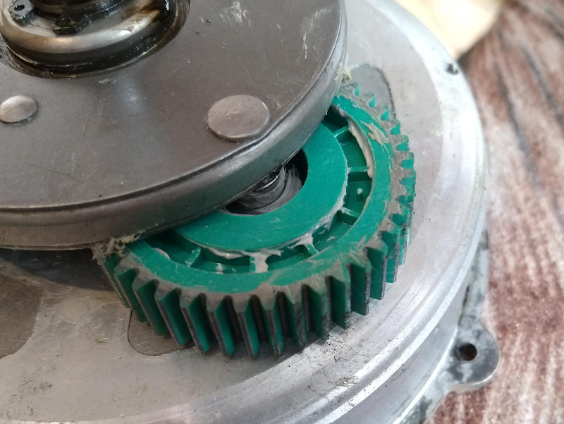

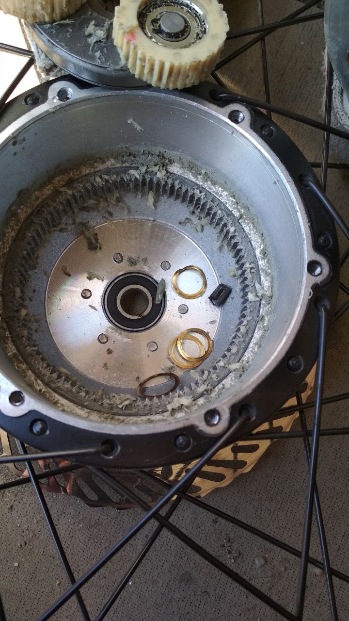

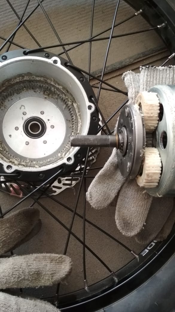

Instal
#1753

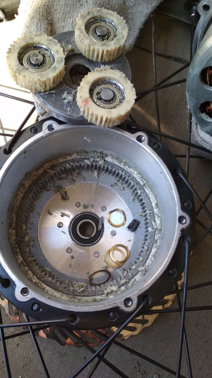

Вообщем что то грустно стало. Мотор задний XOFO XF-C 350Вт 10T (редуктор, под трещотку), Контроллер KT ENVR36/48ZWSR-LSF09 36-48В 15А (с рекуперацией) батарея 12S , колесо 20". Соответственно накрузок то и небыло, так небольшой форсирование. Пробег 1700км. шестеренкам хана, смазки не наблюдаю, может и не должно быть ее там. Дополню, тут в соседнем чате предположили что перегрев. Но я долго за раз не езжу, батарейка 400 Вт емкость . Дом -работа 4км в одну сторону, считай если туда обратно и батарейка пуста. Продавца и производителя не осуждаю. Хотелось бы понять в чем причина, и другим может на пользу пойдет. Ездило хорошо, мне нравилось :)

Цитата: Instal от 30 Апр. 2020 в 13:18батарейка 400 Вт емкость . Дом -работа 4км в одну сторону, считай если туда обратно и батарейка пуста.
Что ж за батарейка за 8 км пустеет? Или 8км к Эвересту?

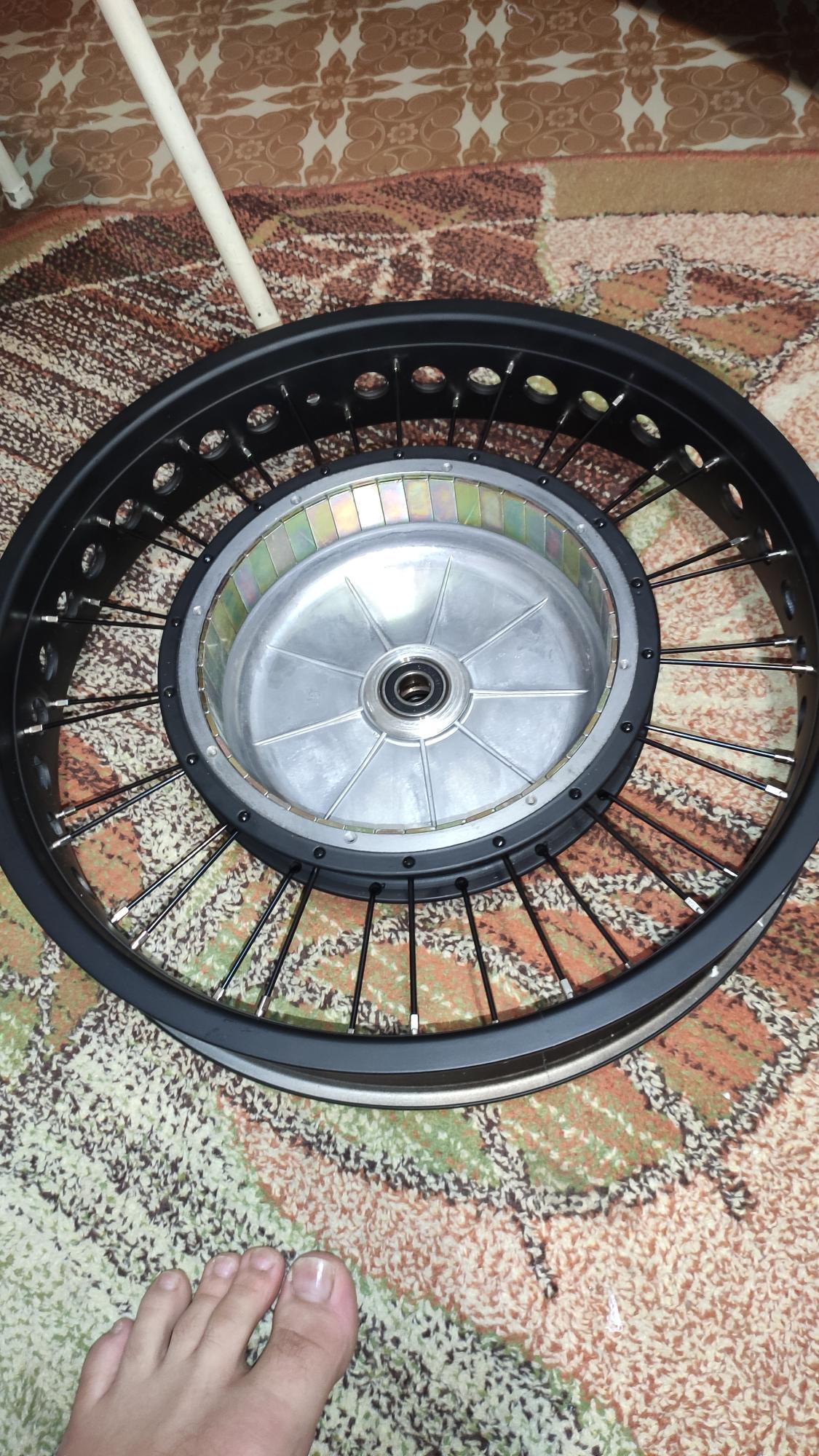

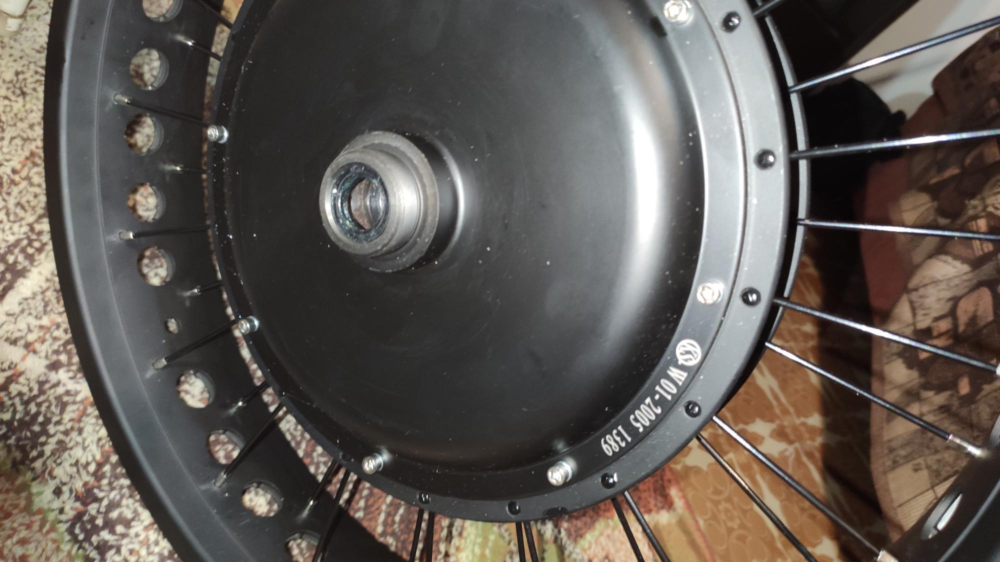

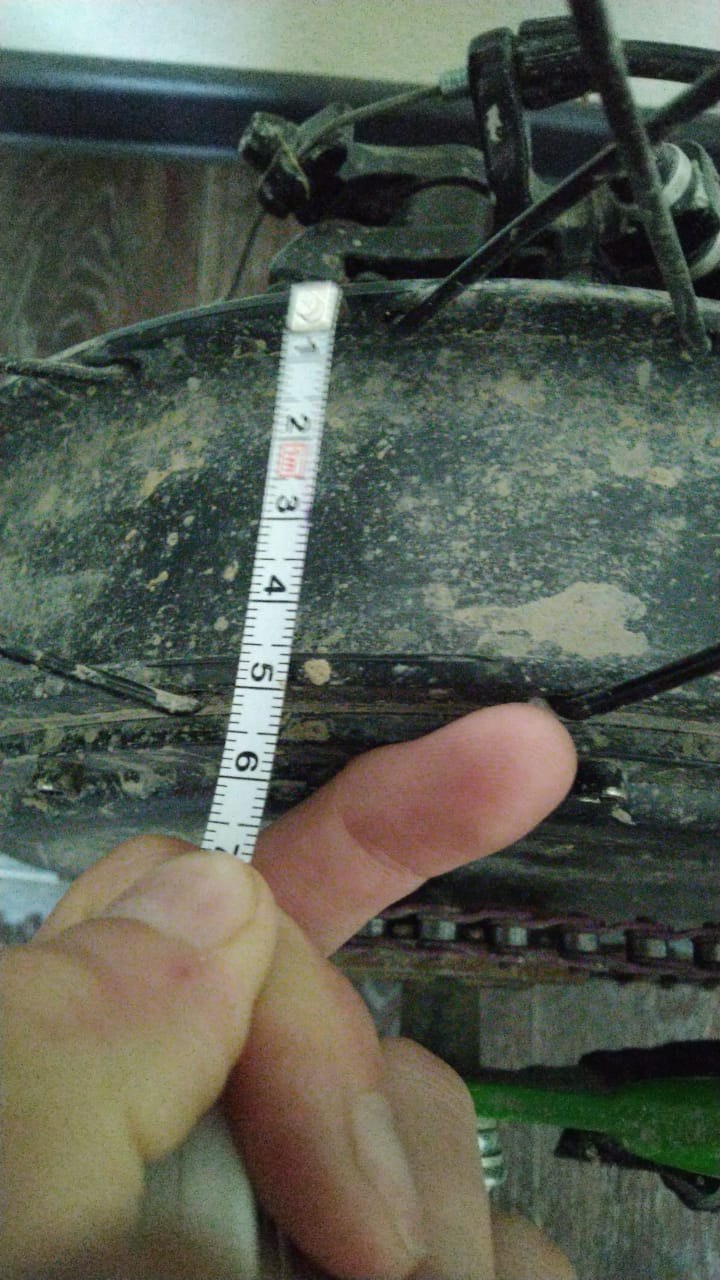

Ребята, прошу помощи. Всегда заказывал моторы у продавана C&D (он же ChainRider теперь) все было отлично,но вот появился в жизни фэт байк на 20 колесах , решил заказать моторчик 1500Вт на заднюю ось, но у него таких не водится,либо редукторники либо обычные колеса.
Заказал у продавана CSC official.
Хотя повоторюсь, у меня уже есть вел с мотором на 1500Вт в 24 ободе с магнитами 45мм.
Получил посылку,пришел домой начал вскрывать и был в шоке. Мне подсунули мотор с 30мм и контроллер от 1500Вт на 45А в пике.(контроллер серии КТ) или марк там какой то.
Что в этой ситуации мне делать?Мне нужна 1500шка, как мне ему это грамотно преподнести? Служба поддержки Али будет на его стороне,уже проходили...
Меня так не опрокидывали никогда еще. вот ссылка на этот моторчик.

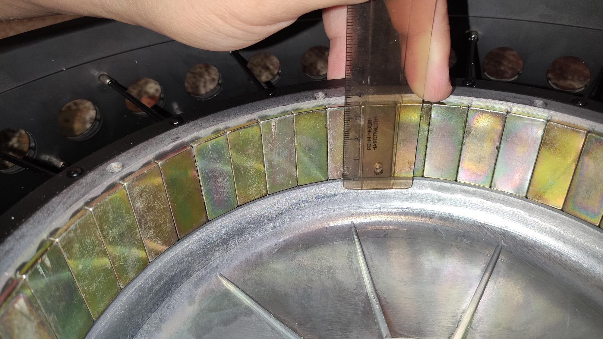

[user]Chezorezka[/user], Справедливости ради, вы замерили фланцы но не магниты.
Добавлено 24 Июль 2020 в 11:04
К примеру у меня по фланцам 40мм, а магниты - 50мм.
Chezorezka
Цитата: Stanislavchik от 24 Июль 2020 в 11:03Справедливости ради, вы замерили фланцы но не магниты.
Да,я это понимаю, но справедливости ради хочу сказать,что мною было заказано уже 5 моторов на 1.5кВт,у которых фланцы 4.5см, а сам мотор скрышками больше 5см.
А данный мотор который мне сейчас прислали вообще узкий какой то, смахивает на 500Вт как у меня на другом велосипеде, просто чуть шире. По весу не измерял безменом,но по ощущениям тот что действительно на 1.5Ватт весит больше даже с учетом того что заспицован в обычный 24 обод. Сегодня буду вскрывать мотор и смотреть магниты. Если все же там 30мм,продавцу то как это объяснить?

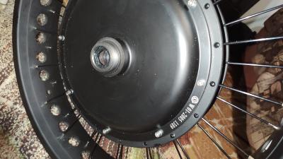

Цитата: Stanislavchik от 27 Июль 2020 в 11:58Если бы была указана конкретная модель, можно было бы обсуждать, а так, сегодня одна обстрактная "полторашка", завтра другая.
Тут магниты пошире, там номинальное напряжение повыше, и ищи концы.

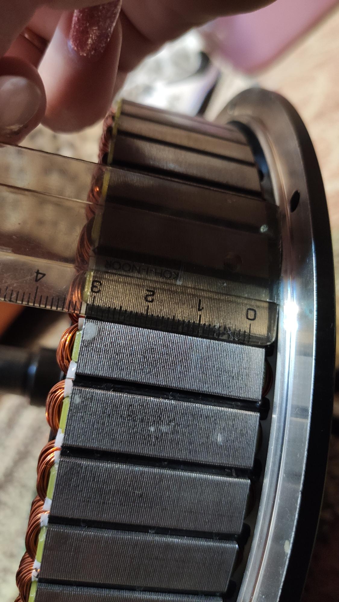

Ну вот вскрыл мотор, магниты 35мм,статор тоже 35 мм. Это 1 кВт?

#1762
Цитата: Chezorezka от 27 Июль 2020 в 16:10Ну вот вскрыл мотор, магниты 35мм
Это похоже один мотор на все варианты 750-1500, мощность контроллером задают. Сколько весит, диаметр какой?
Есть у них варианты на сайте с 35 и 40мм ширина по спицам. Сколько на Вашем?

Цитата: edw123 от 27 Июль 2020 в 19:47Сколько весит, диаметр какой?
Взвесил, вместе с ободом 7.9кг
