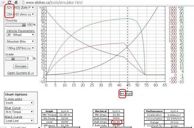

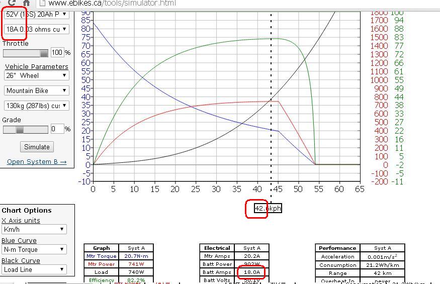

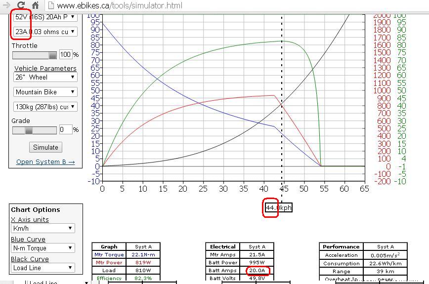

Vik3
#185
Цитата: serg79 от 22 Окт. 2016 в 09:45
с 26 колесом .  ехал на на 52 вольтах . 18а бат на 100% 35 км.ч . на 120 разгонялся  до 40 .
...поигрался я с ним   плоть до 23а батарейного фазный под 60а  .  ну не едет  больше 45 по  плоскачу хоть убей . ток снижается  при разгоне до 18
Так и должно быть - в полном соответствии с программкой: http://www.ebikes.ca/tools/simulator.html
52В и эти самые 18А батарейного потолок для этого скоростного диапазона и он их использует по полной до 42км/час:
а вот 23А используются только при разгоне, и на максимуме 44км/час он выбегает из скоростного диапазона и ток падает на 3А до 20А:
Тоже самое я хочу получить на своем бафанге используя полные 25А на коротких  крутых подъемах, а по равнине ток у него автоматически  падает до 13А по достижению скорости 36кмч и ему пол мощности достаточно для такого движения без всякого перегрева. На скорости же 50кмч ток будет всегда максимальный и постоянный перегрев.

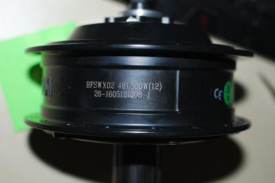

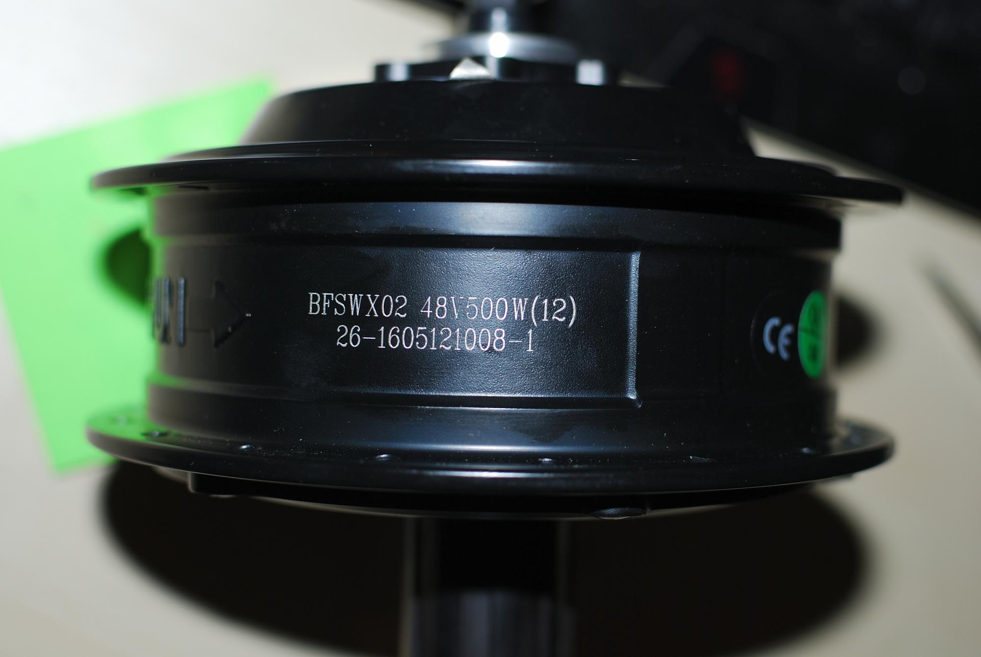

andrey235
Чего это за мотор такой и чего значат цифры

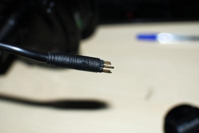

serg79
 swx 02 предположительно  для 26 колеса . скорей всего  без датчиков холла
andrey235
Без датчиков холла,что значит?
serg79
 именно по этому мотору не скажу  фото провода есть ?  разбирал и сам устанавливал  в Bafang SWX08 . там не было датчиков .
andrey235
serg79
нормально все  у вас
andrey235
А чего обозначает цифра 12 в скобках,и сколько оборотов,сколько ампер можно в него вливать при 60 вольтах?
