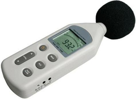

А шумность надо мерять на одинаковом расстоянии, и желательно в децибелах, вот такой штукой (есть у меня  ;-) )
Кроме того, я бы больше переживал не за шум, а за долгоживучесть шестеренок.
В этом смысле, тихие моторы работают на чистом нейлоне, т.е. имеют мягкие зубья.
Бафанг, как и МАС ставит в 500-Ватники,  композитные шестерни, они шумнее, да.
