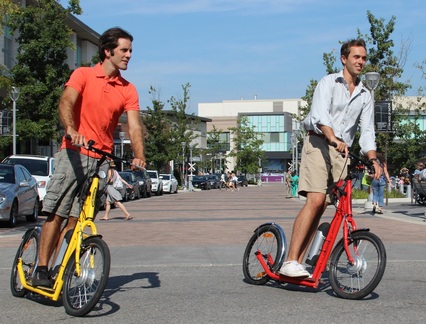

Как думаете какое МК сюда подойдет лучше всего? Рассматриваю вариант 36в/600Вт. Какую я получу скорость при этой комплектации? И куда лучше ставить МК, вперед или назад?

Вот один из вариантов электрификации этого самоката:
Кстати, выпускается мелкосерийно: http://www.zumaround.com/index.html

Не знаю, эту раму в руках не держал. Нужно ориентироваться на ширину колесной вилки и выбирать то, что встанет. Обычно к самокатным вилкам подходят передние МК. Или готовиться к тому, что разгибать придется.
Цитата: totoiono от 05 Сен. 2013 в 18:09Какую я получу скорость при этой комплектации?
Зависит от частоты оборотов МК. И от того, тяговое оно или скоростное. Тяговое может упереться в ту максимальную скорость, на которую оно спроектировано, например 25км/ч, 30 км/ч, 35км/ч. Скоростное будет лишено этого недостатка, но, судя по выбранной мощности, больше 40-45км/ч по плоскачу все равно не поедет. Учитывайте также, что у стоячего самокатчика мидель больше, чем у велосипедиста, и затраты мощности на преодоление сопротивления воздуха больше при прочих равных условиях.
Цитата: totoiono от 05 Сен. 2013 в 18:09И куда лучше ставить МК, вперед или назад?
В приведенном примере МК в переднем колесе. Но там, судя по бутылочной батарейке на фото, маломощное МК - 250-350Вт. Если Вы выбрали 600Вт, то при установке на переднее может проскальзывать при резком нажатии на газ. А это может помочь убраться в повороте. Поэтому, несмотря на приведенный пример, рекомендую ставить МК назад. Учтите также, что бутылкообразная батарейка не сможет долго "кормить" 600Вт МК, а значит, батарею придется выбрать посерьезнее.
