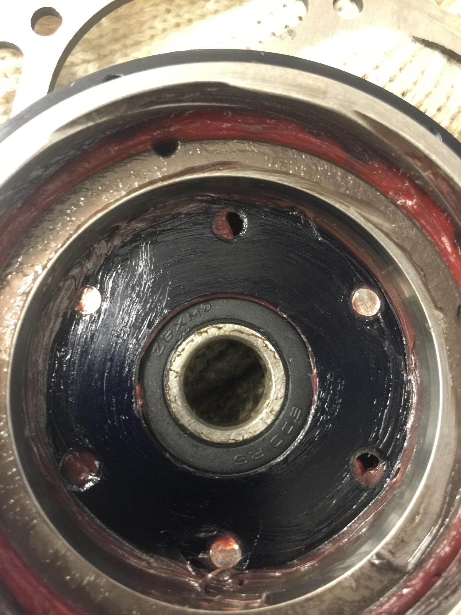

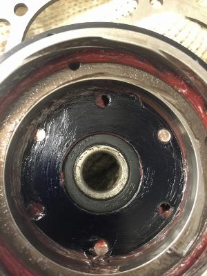

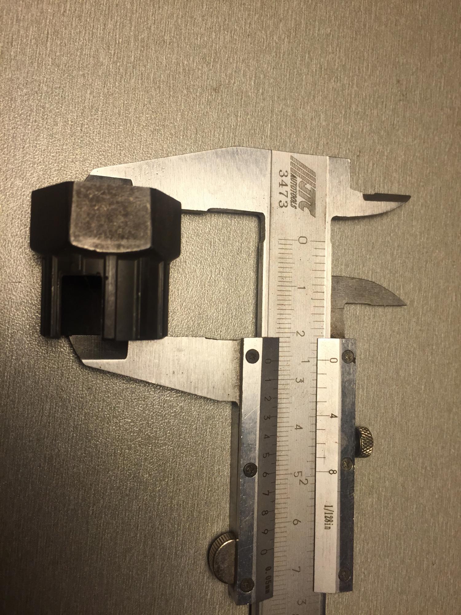

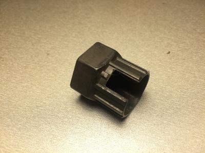

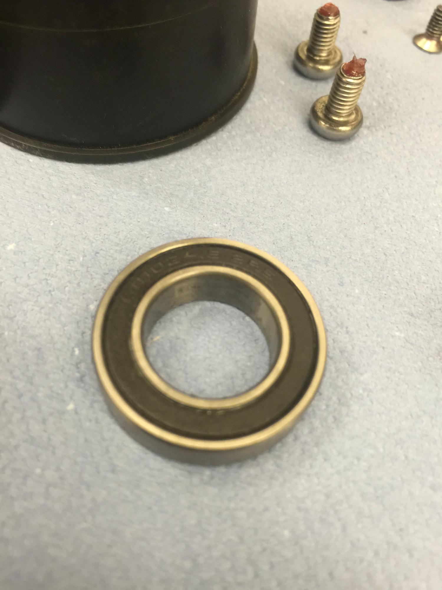

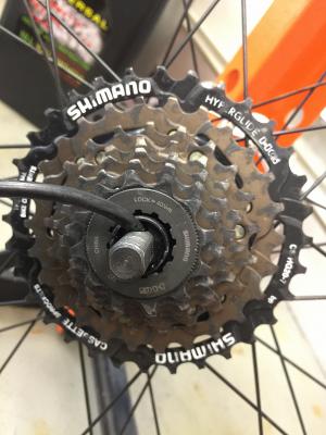

Разобрал мотор) Вел новый, проехал 100 км и решил залезть и все перепроверить для себя. Разобрав мотор понял что смазки там маловато) "кашу маслом не испртишь" сказал я, и набил лупидола в мотор еще :-D, зафоткал подшипники и собрал все обратно:)  понял что колесо немного люфтит из-за того, что подшипники устанавливаются не совсем плотно в втулку на которой звезды сидят Люфт не поломка. С колесом все нормально если у кого люфтит (подшипники живые, можно спать спокойно) фото постараюсь найти
Sonic-0007
#457

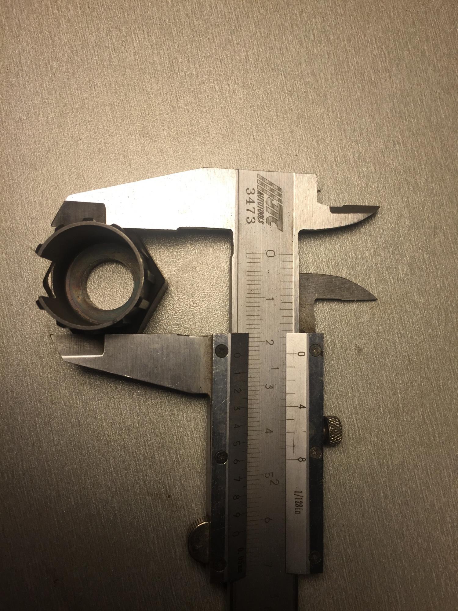

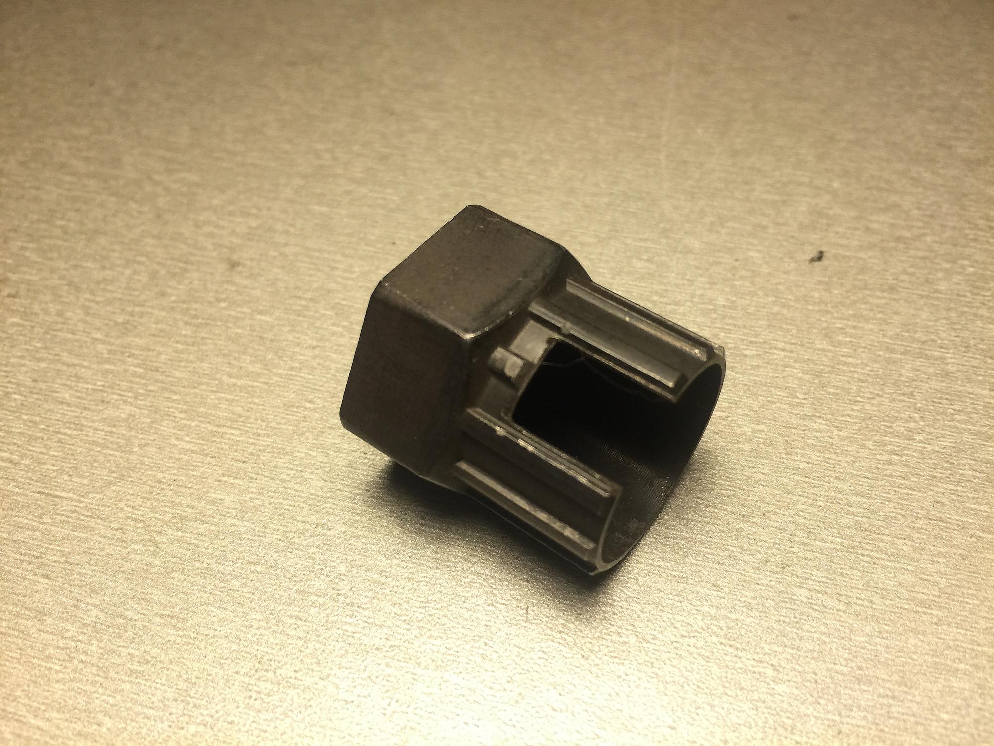

Вот немного фото. Номера подшипников не видно на фото.  На зарубежном форуме поищите номера.
Съемник звезд дорабатывал болгаркой. Звезды сидят на алюминиевой втулке. Самую маленькую затяните сильнее, а то ее провернет. и старайтесь с места на 1 скорости не стартовать. т.к. первая звезда сидит отдельно от остальных шести оставшихся (срежет посадочные грани на втулке)
Смазку вот эту берите:

 Для Мотора: keyde EN15195 98SWXRDC33 250w260RPM NDEV 0005 :cycle:
Два подшипника (со стороны звезд) : 61902-16 2RS
Подшипник со стороны тормозного диска: 6001RS
http://ru.aliexpress.com/item/Rollerblade-Deep-Groove-6001RS-Ball-Bearing-12-x-28-x-8mm/32650251017.html?spm=2114.41010308.4.7.IB1xuy

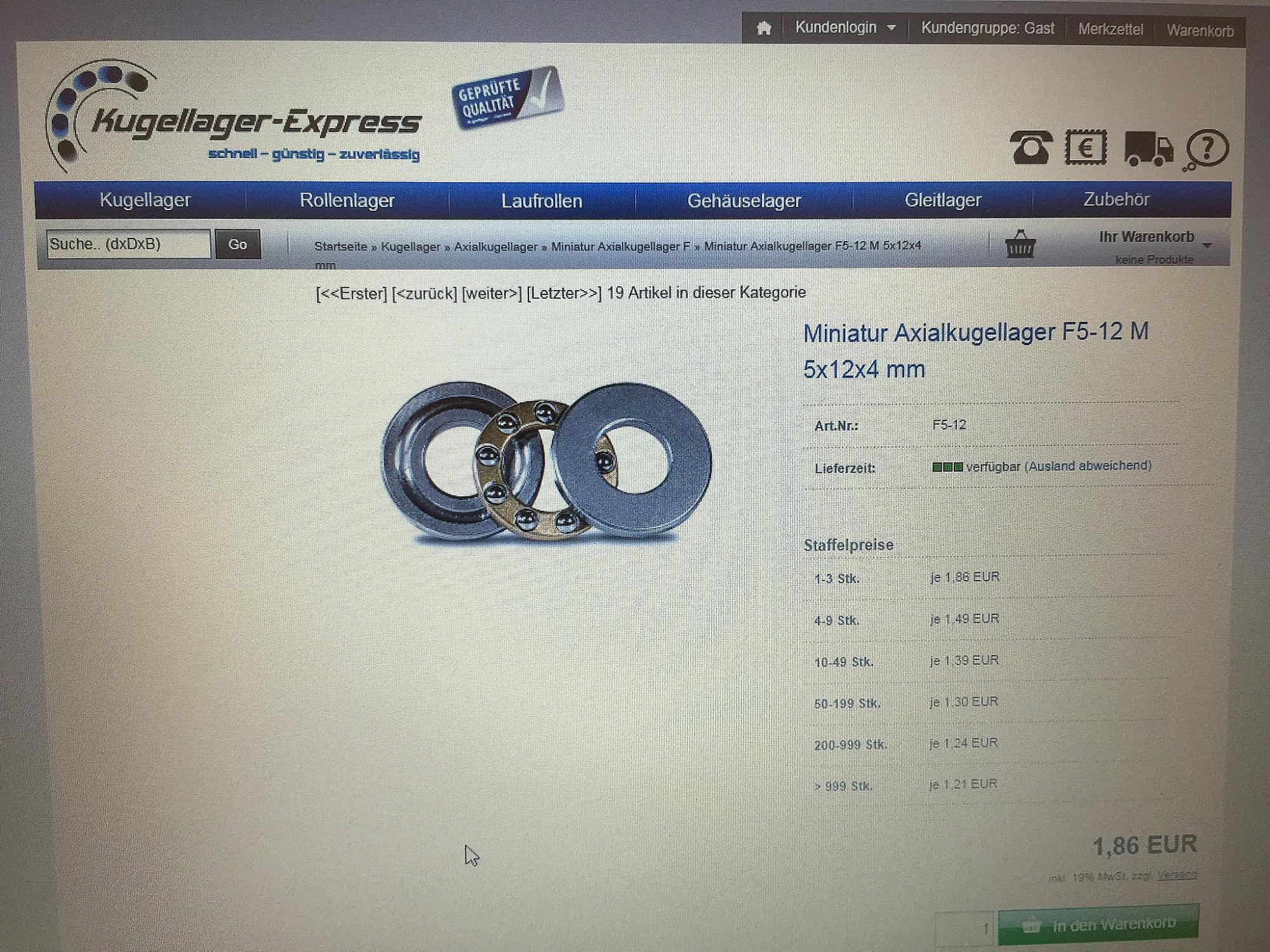

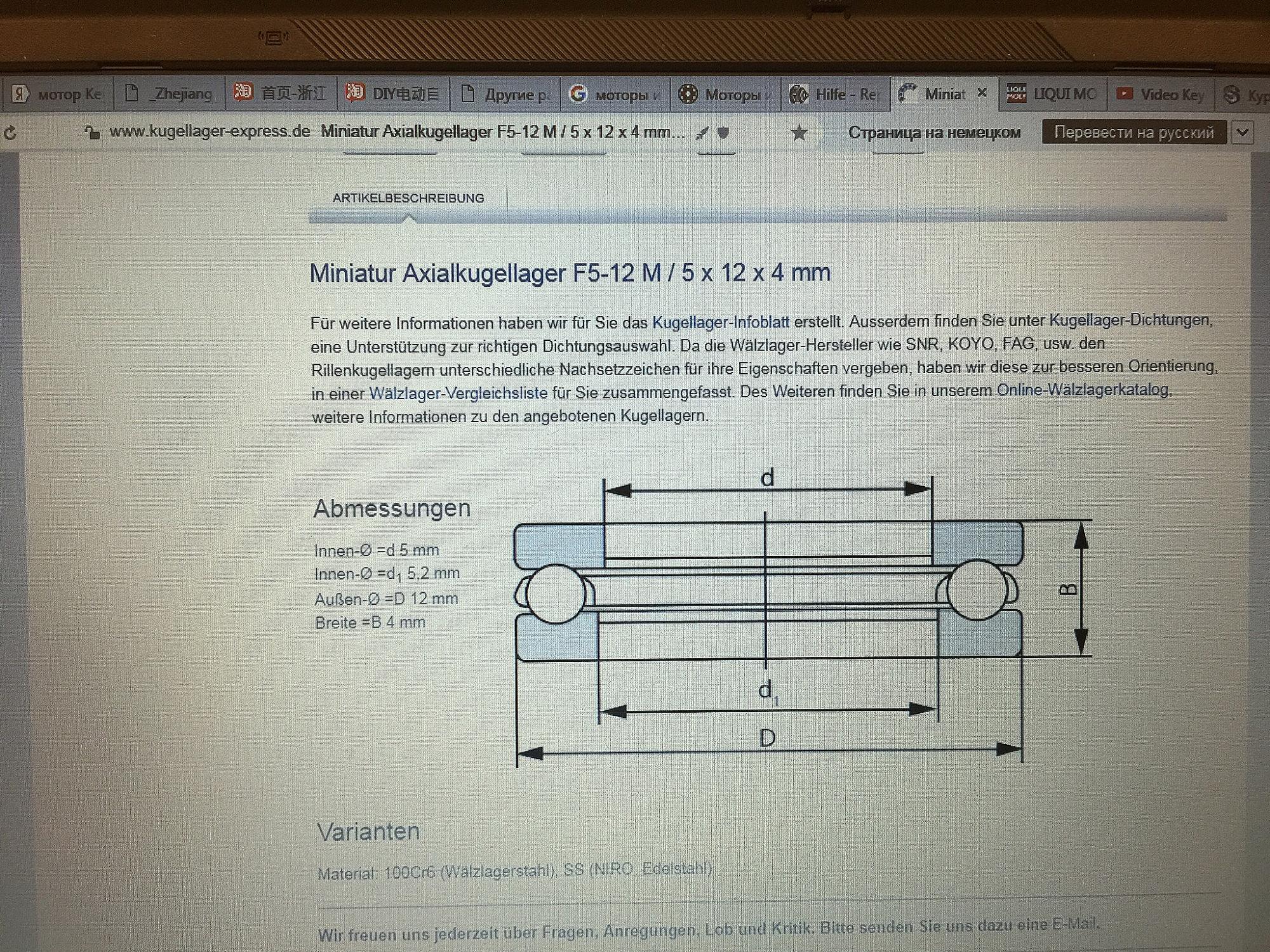

Есть еще маленький подшипник на валу со стороны планетарной передачи:
Его рекомендую менять на 1500-3000 км (сам не менял, по этому не могу утверждать).

смазки много тоже не надо, я ослабил длинную пружину, что бы расцеплялась лучше, но при забитии смазки до горла, сцепление так же страдает, менял один раз, зимой залезу еще, будут следы износа в смазке(потемнение), заменю, могу еще посоветовать разобрать двигатель полностью, там ротор трет о верх крышки и задевает именно торцами магнитов, из за чего у людей магниты отлетают, там надо то 1мм на токарке проточить в месте, где вращаются магниты

за опорный подшипник Вам спасибо(маленький), думаю купить, у меня шарик один накатал что то на себя(думаю люмишку с крышки, срезанную магнитами), очистить не вышло, пришлось удалить, теперь без шарика работает

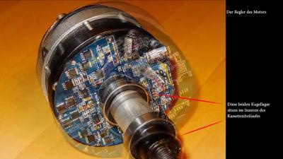

Приобрел данный мотор комплектом в 2013 году, с тех пор ездил редко, в июне 2016 решил помыть велосипед и поехал в автомойку. Батарею предварительно снял. После мойки керхером, привез домой и оставил сохнуть на 6 часов. После подключил АКБ. На табло загорелась передача "3", спустя 2 секунды пропала, моргнула белая черточка на табло и погасло. После этого при подключении моторколеса в цепь, признаков жизни не подавало. Разобрал колесо, втулку, внутри обнаружил несколько капель воды. Дал просохнуть 2 недели, результату ноль. Съездил в Магазин Сокольники 15 павильон (веломастера.ru), подключил новый мотор - все заработало. Вопрос такой: что могло выйти из строя в моторколесе и кто чем может посодействовать? Пока есть мысль написать представителю письмо и отправить на платный ремонт, купить новый не рассматриваю.
Serge_e
[user]Overc1ock[/user], контроллер скорее всего умер. новый - около $50 + пересылка МК туда/обратно
